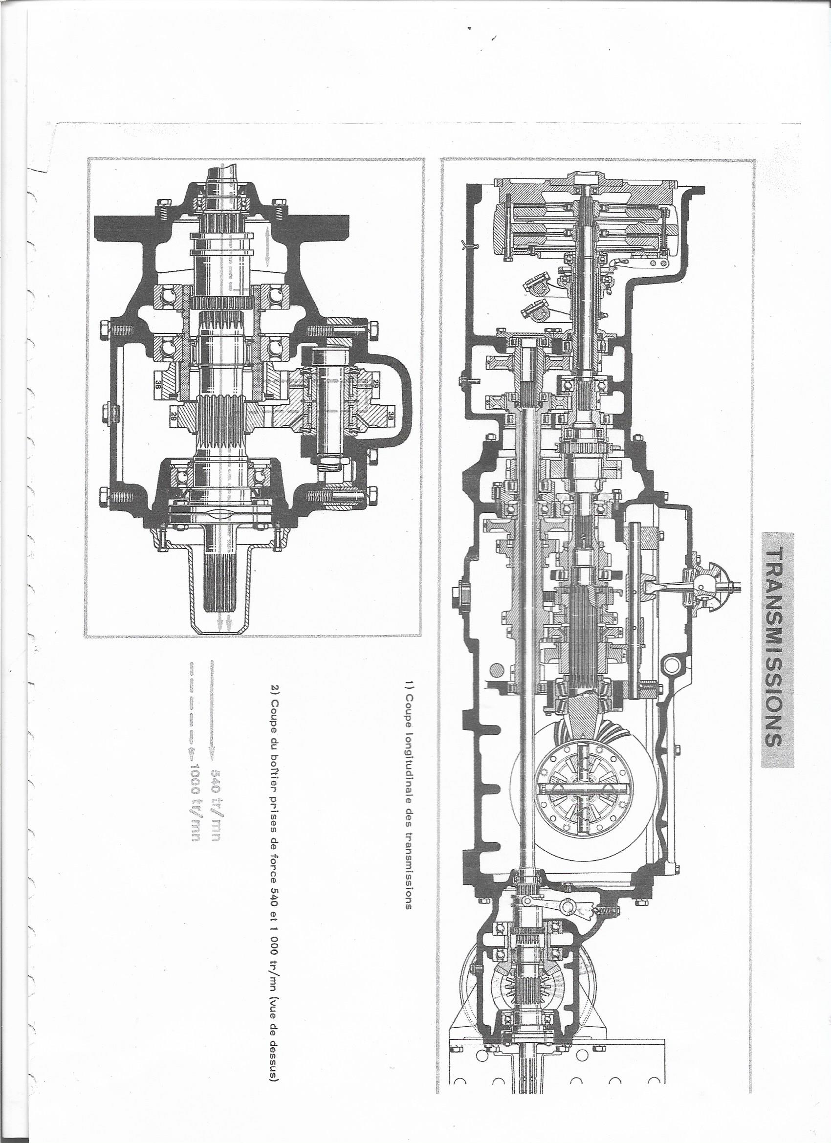

Bonjour du coup on a déposé le bloc de relevage plus le couvercle de boite mes on peut pas y accéder, faut ouvrir entre la boite et le carter intermédiaire, ce qui m'inquiète ces le calage et le demontage je ces pas comment ça ce tien et comment ces fait dans ce carter intermédiaire :/

coupe du tracteur
Re: Aide embrayage someca 670
