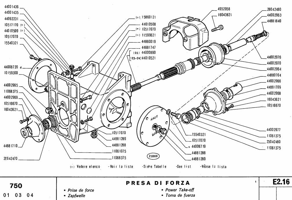

Re: Aide embrayage someca 670
Bourg mickael
Messages : 115
Bonjour merci pour l'eclaté elle aide beaucoup, comme s'enlève le gros arbre de prise de force ?
Bourg mickael
Messages : 115
Bonjour du coup on a déposé le bloc de relevage plus le couvercle de boite mes on peut pas y accéder, faut ouvrir entre la boite et le carter intermédiaire, ce qui m'inquiète ces le calage et le demontage je ces pas comment ça ce tien et comment ces fait dans ce carter intermédiaire :/

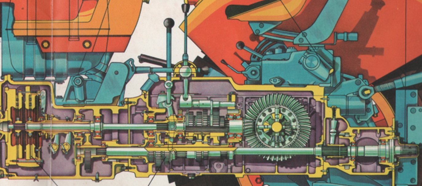

Messages : 10280
coupe du tracteur

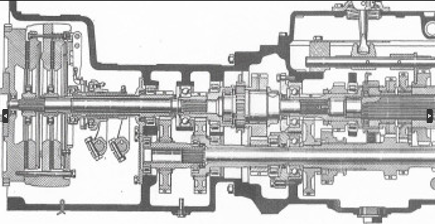

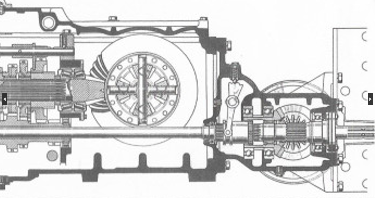

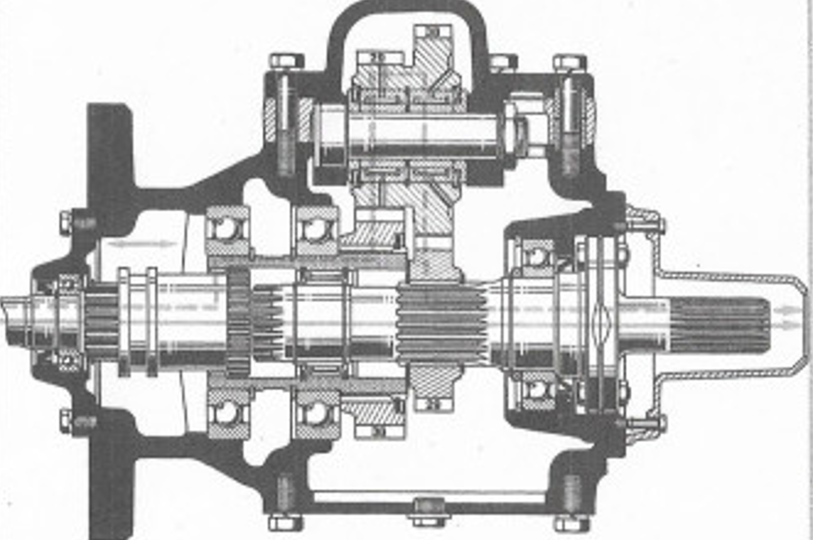

Messages : 3656
x 312
SOMECA 750:

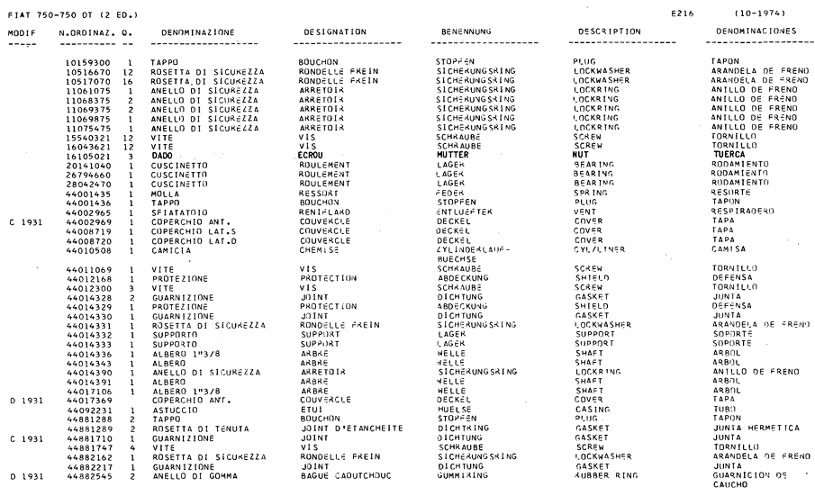

750/ LE JOINT 44881840:
