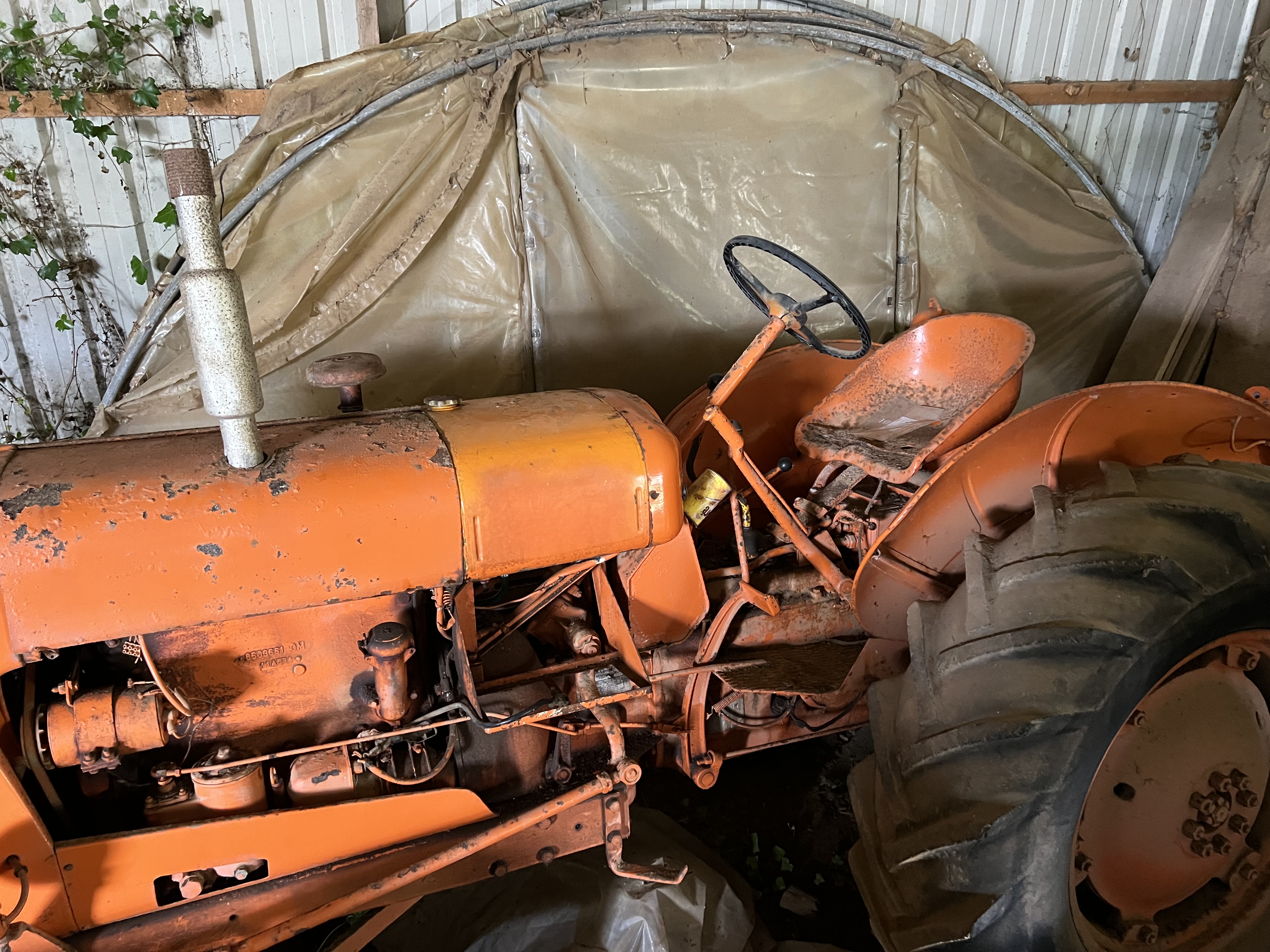

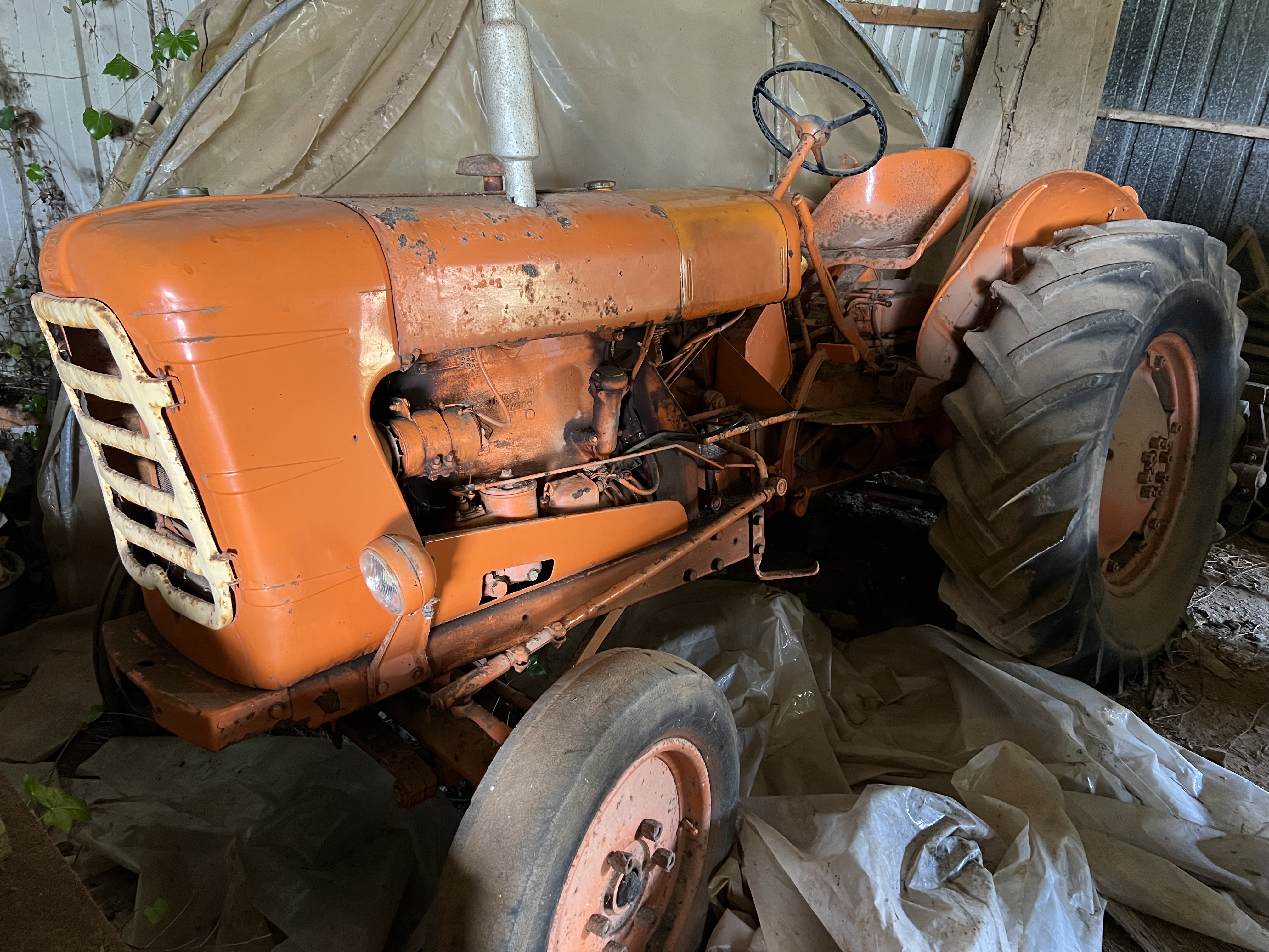

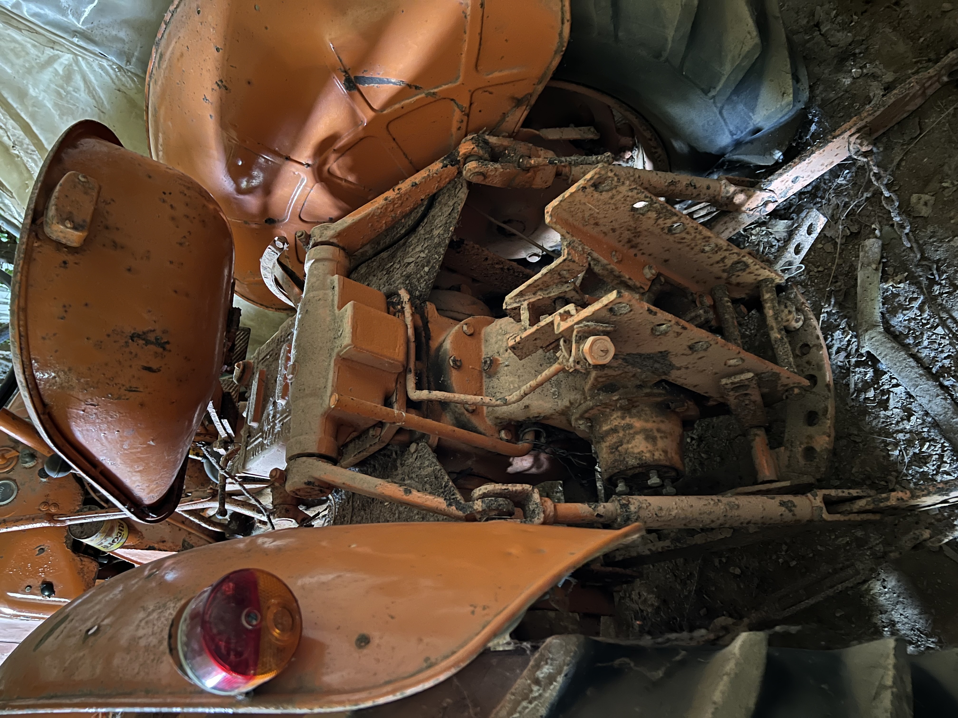

Bon ce som 40 a plus de 20 ans d’hibernation dans le fond d’un hangar sans avoir vu le soleil et sans avoir fait un tour moteur.
Pneus HS
Pompe à injection grippée
Boîte ???? Le levier reste bloqué en 3
Mais je l’ai acheté, il me plaît, je vais le sortir de sa léthargie d’ici 3 semaines environ.
Pneus HS

tu devrais essayé de mettre du dégrippant dans la pompe à injection
pour la boite : l'inconvénient il faut d'abord déposer le relevage pour enlever la plaque
BON COURAGE
BON COURAGE

Oui oui je vais la beurrer de degrippant pendant en moment et ça devrait aller.
Reste plus qu’à le sortir de son cocon déjà et le charger et une fois à la maison je verrais bien.

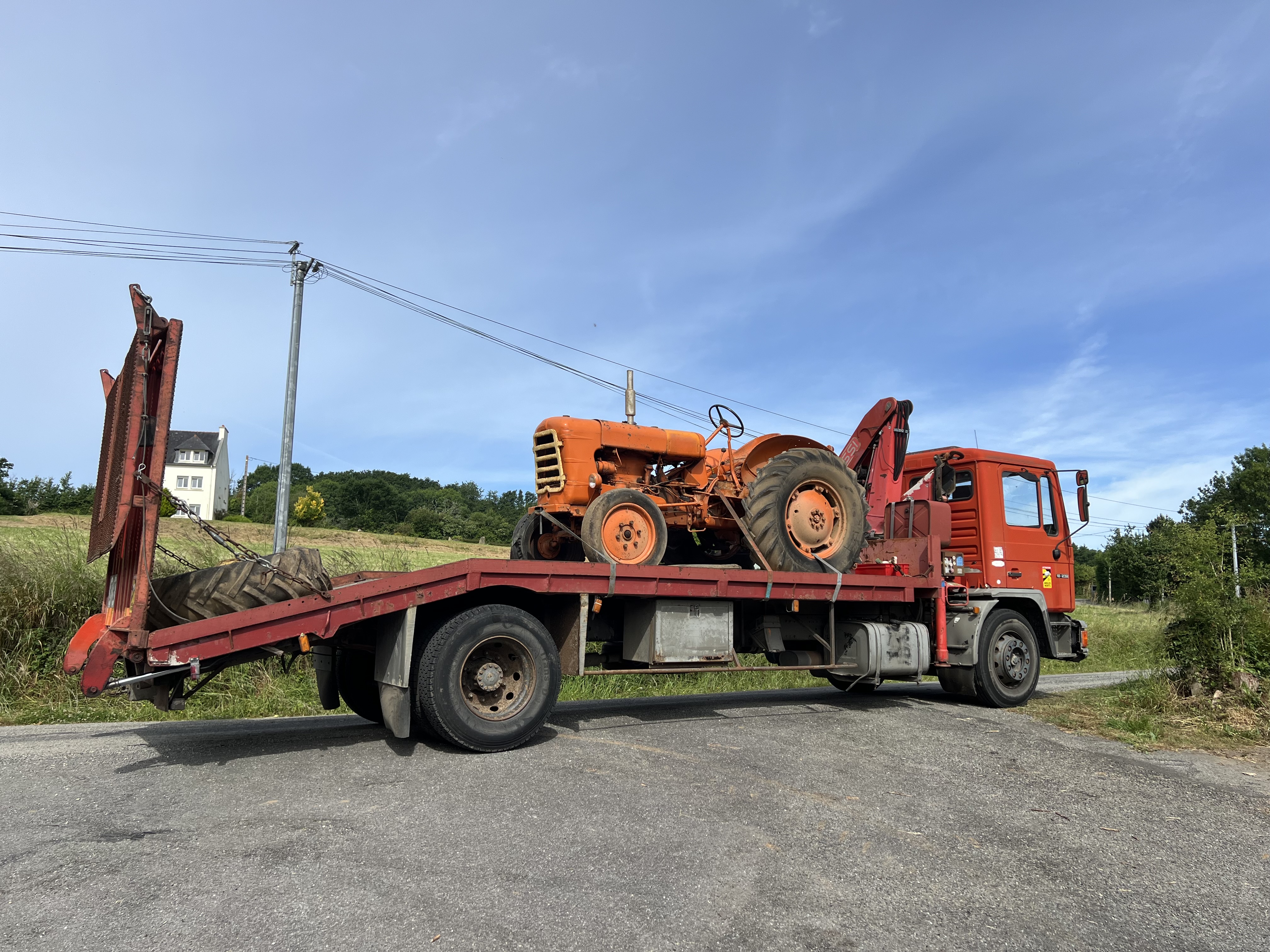

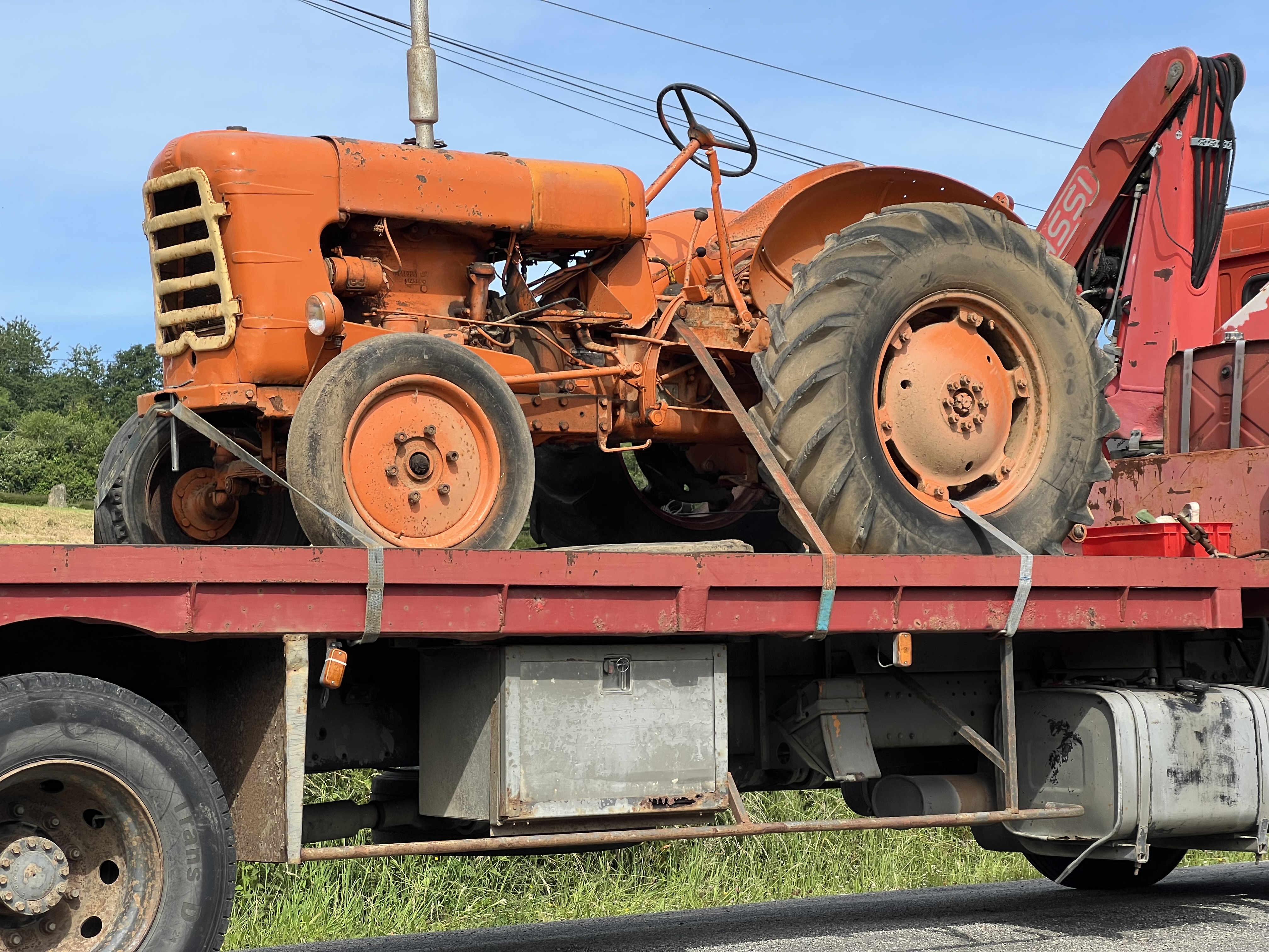

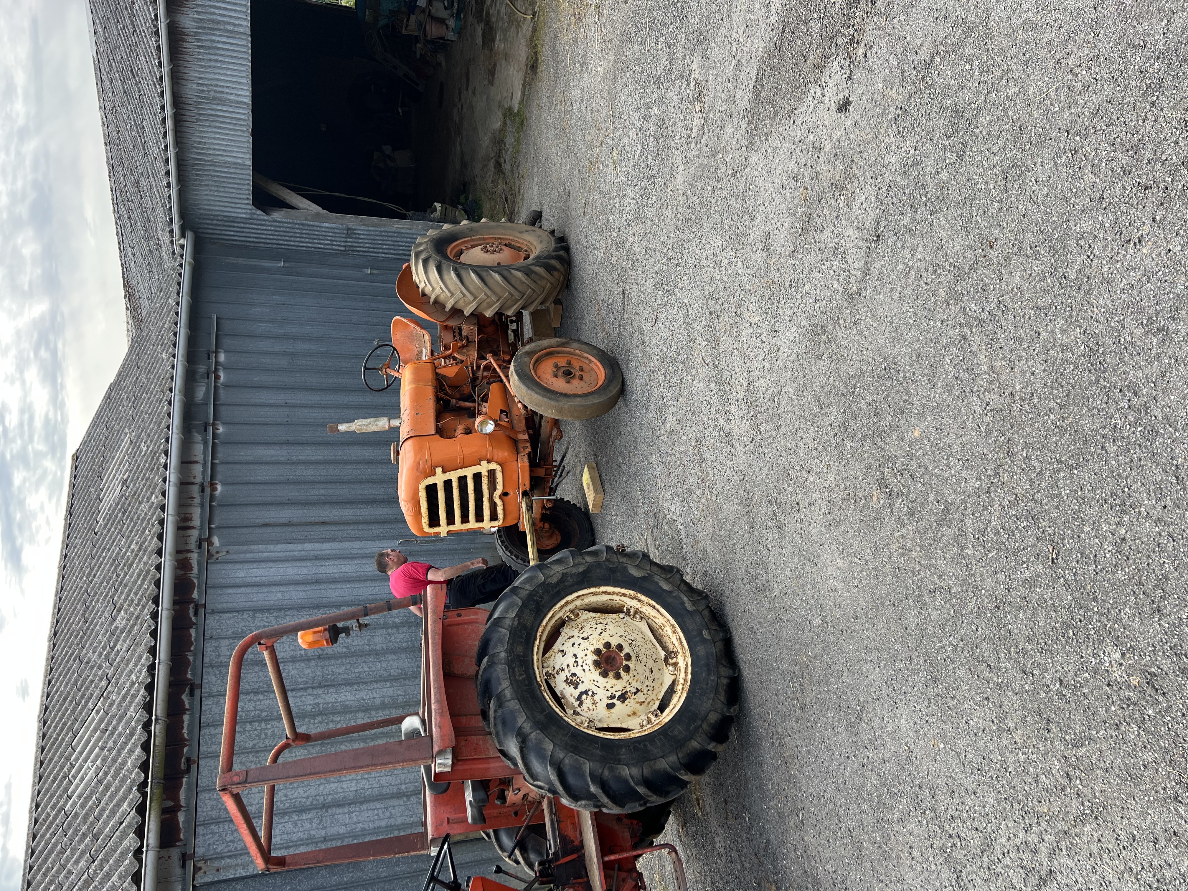

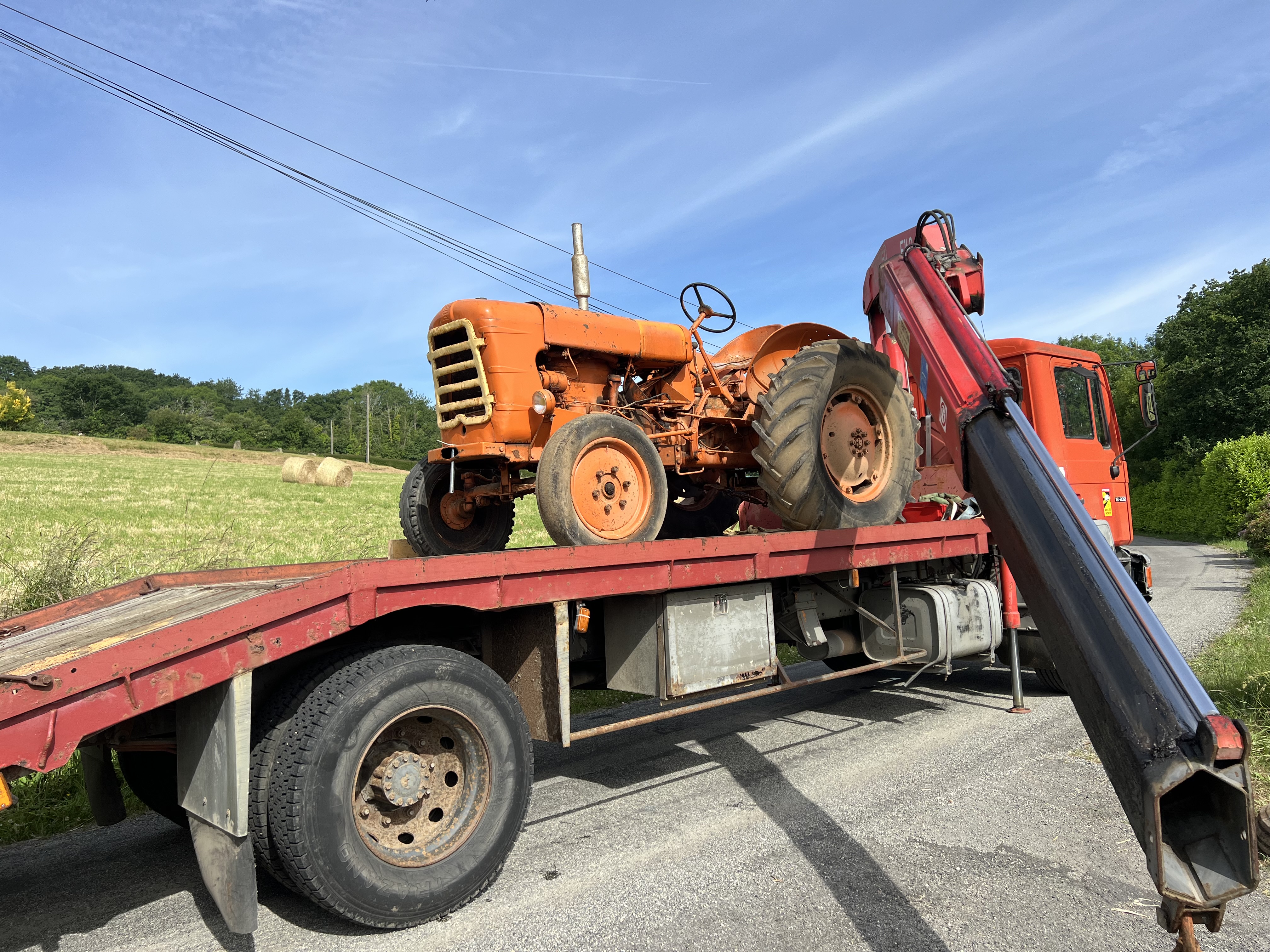

Voilà hier c’était la sortie du som 40 .
Merci à romain qui est aussi sur le forum pour m’avoir prêté deux roues de son 511 pour me dépanner le temps de sortir le pépère et le charger et à un autre pote de m’avoir prêté son camion pour faire mon transport.

bon je suis super content mon som 40 à redémarrer après 25 ou 30 ans sans tourner , la pompe à injection qui était complètement grippée à repris du service après démontage dégrippage et réglage sur le banc elle débitte comme une neuve à nouveau , le démarreur complètement mort à été refait et à repris sa place , le gros pépère à refait de la fumée il tourne à merveille , maintenant je vais lui remonter des chaussettes sur les jantes le faire tourner et rouler et ensuite il aura le droit à une petite rénovation .

OLIVIER c'est rare de trouver un tracteur des années 60 si propre
- Fiatagrinaute de Platine
- Messages : 924
- x 54
- x 75
Re: som 40
merci JJ , en effet il est pas vilain pour un tracteur de 1958
