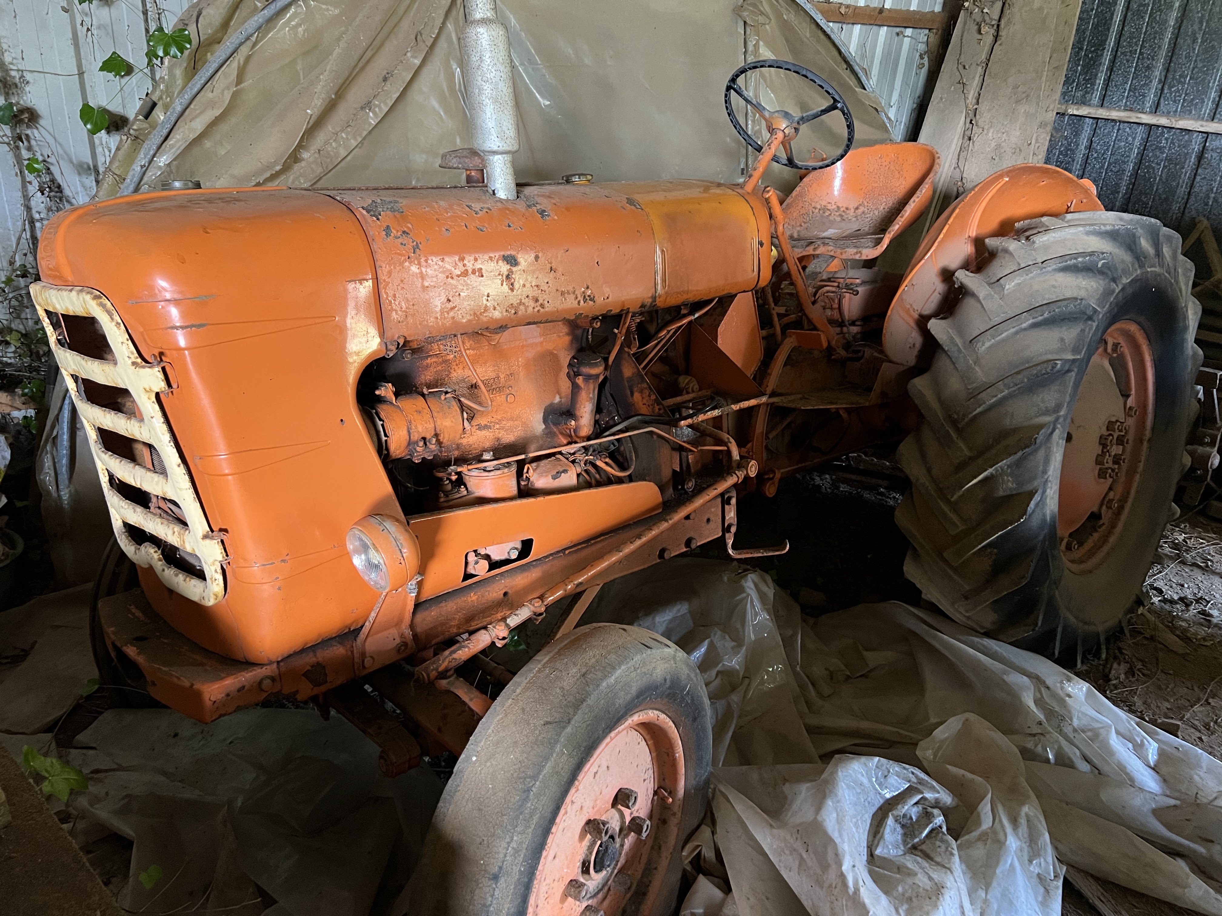

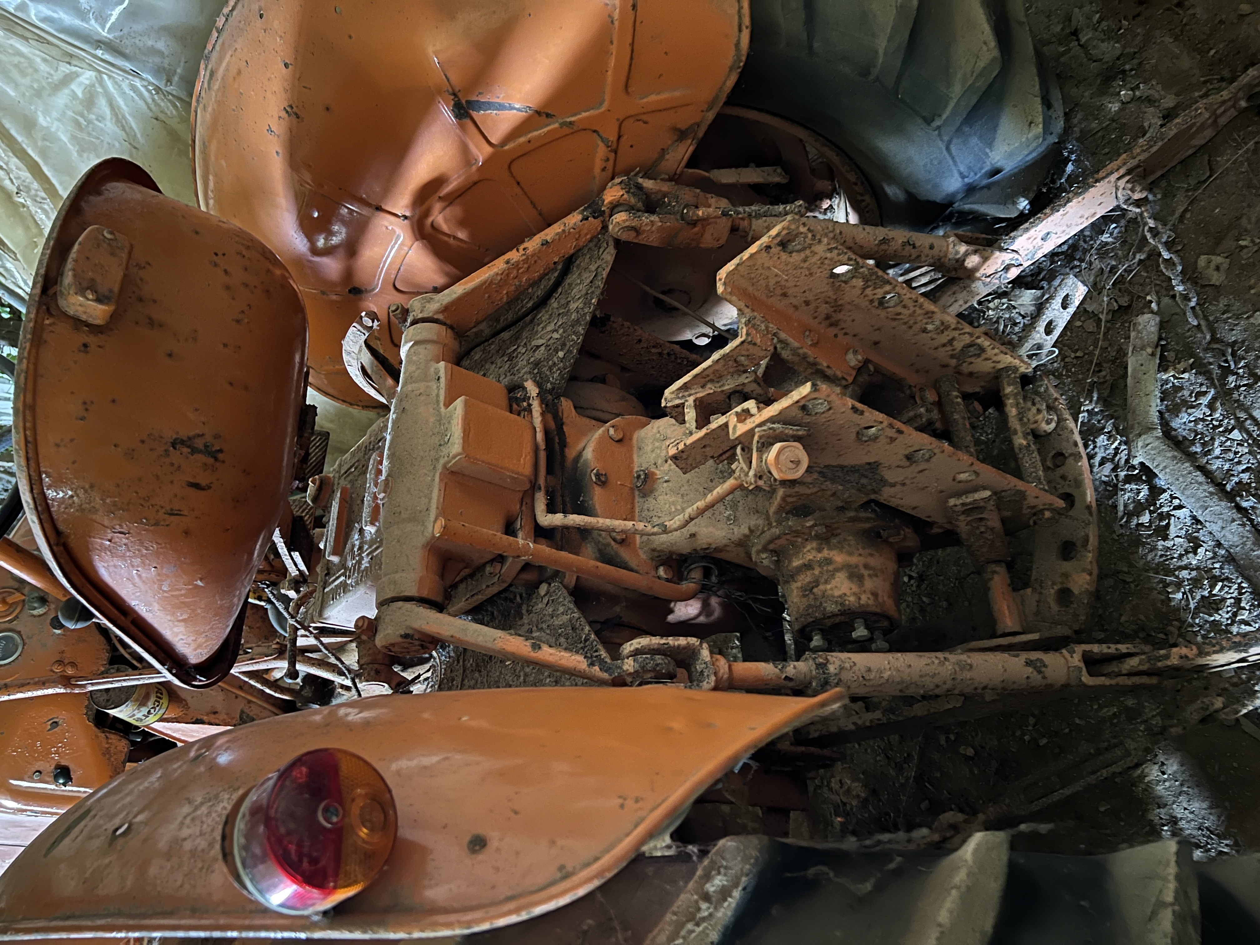

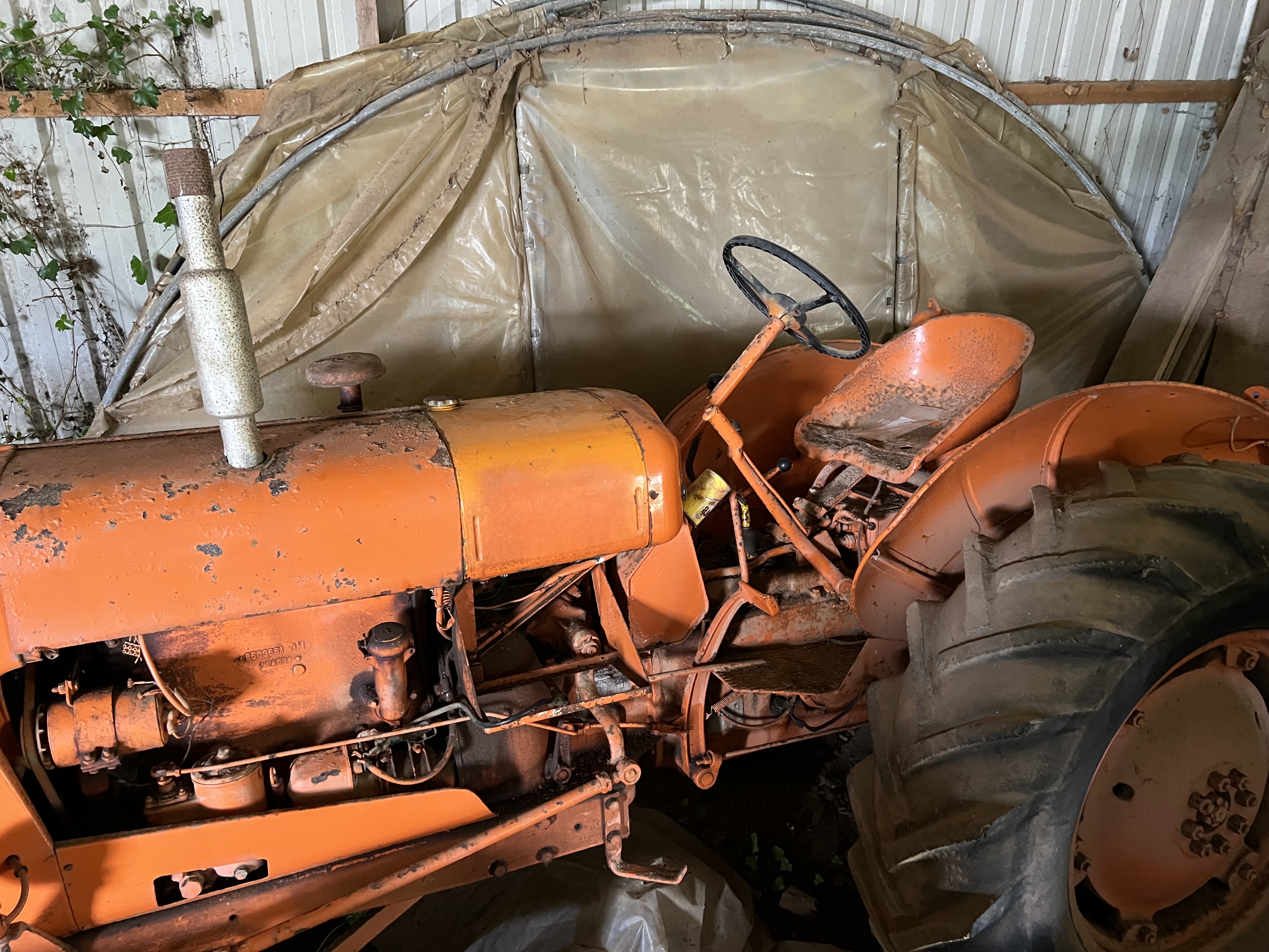

Bon ce som 40 a plus de 20 ans d’hibernation dans le fond d’un hangar sans avoir vu le soleil et sans avoir fait un tour moteur.
Pneus HS
Pompe à injection grippée
Boîte ???? Le levier reste bloqué en 3
Mais je l’ai acheté, il me plaît, je vais le sortir de sa léthargie d’ici 3 semaines environ.

tu devrais essayé de mettre du dégrippant dans la pompe à injection
pour la boite : l'inconvénient il faut d'abord déposer le relevage pour enlever la plaque

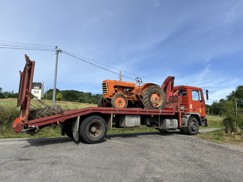

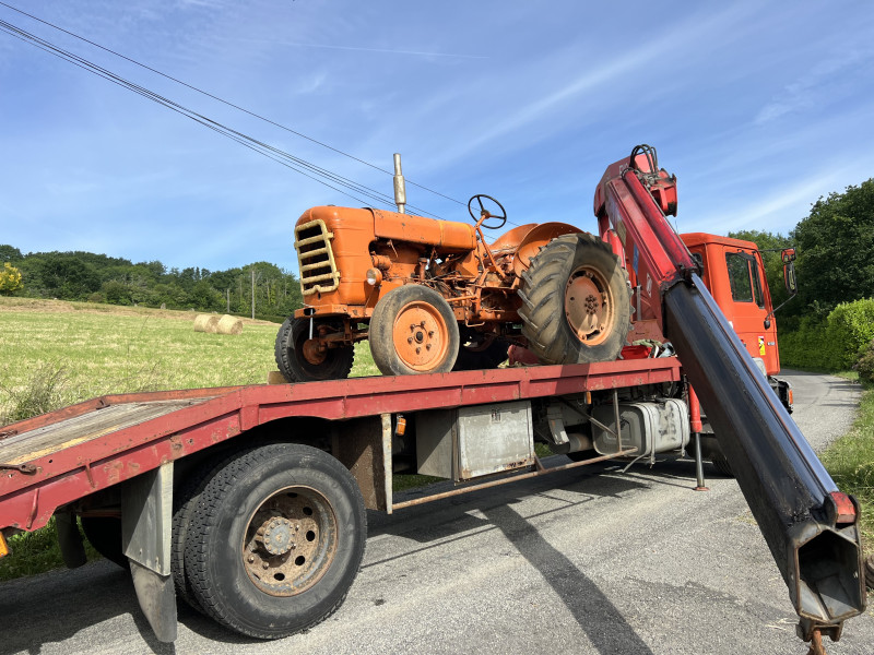

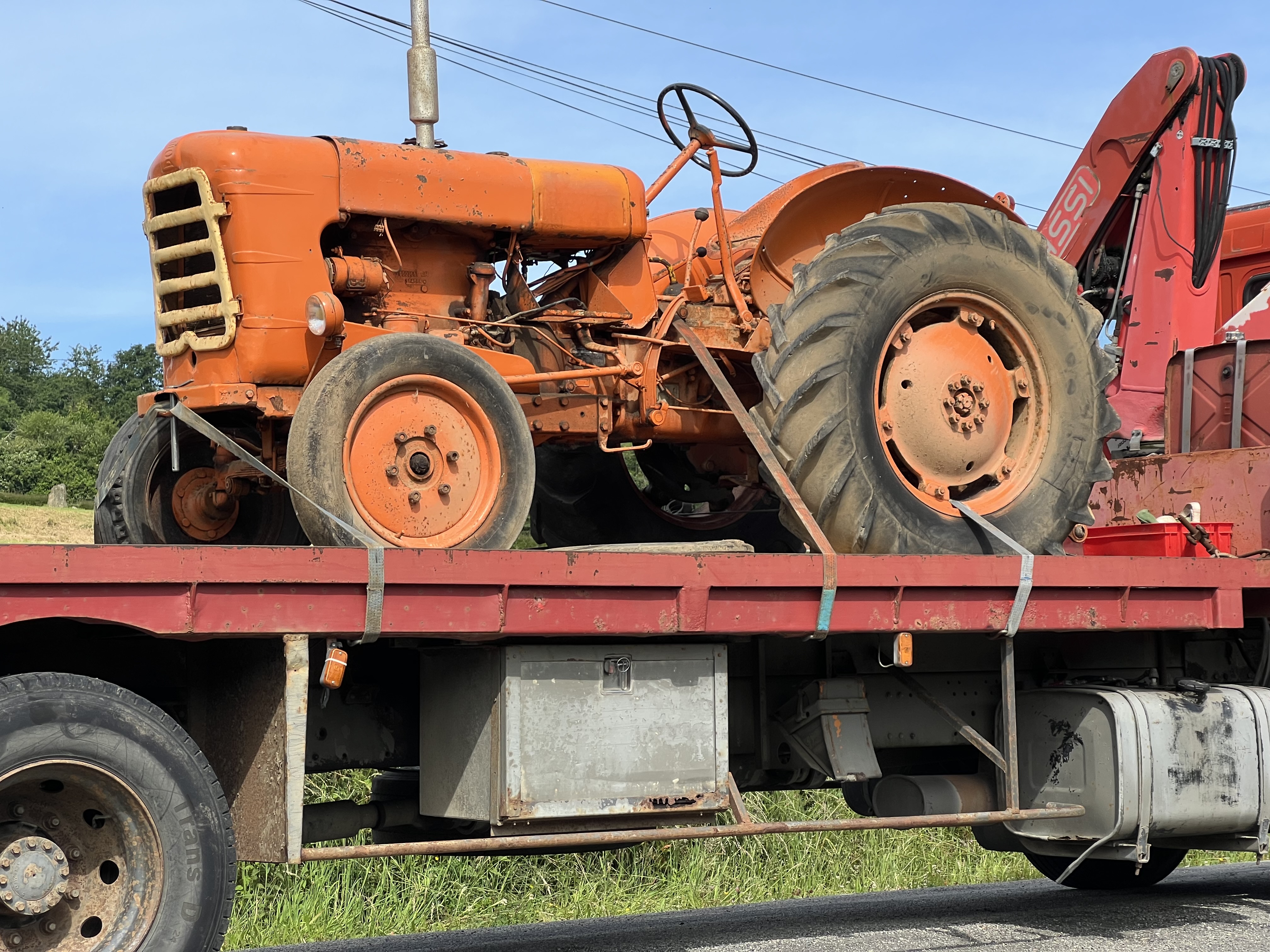

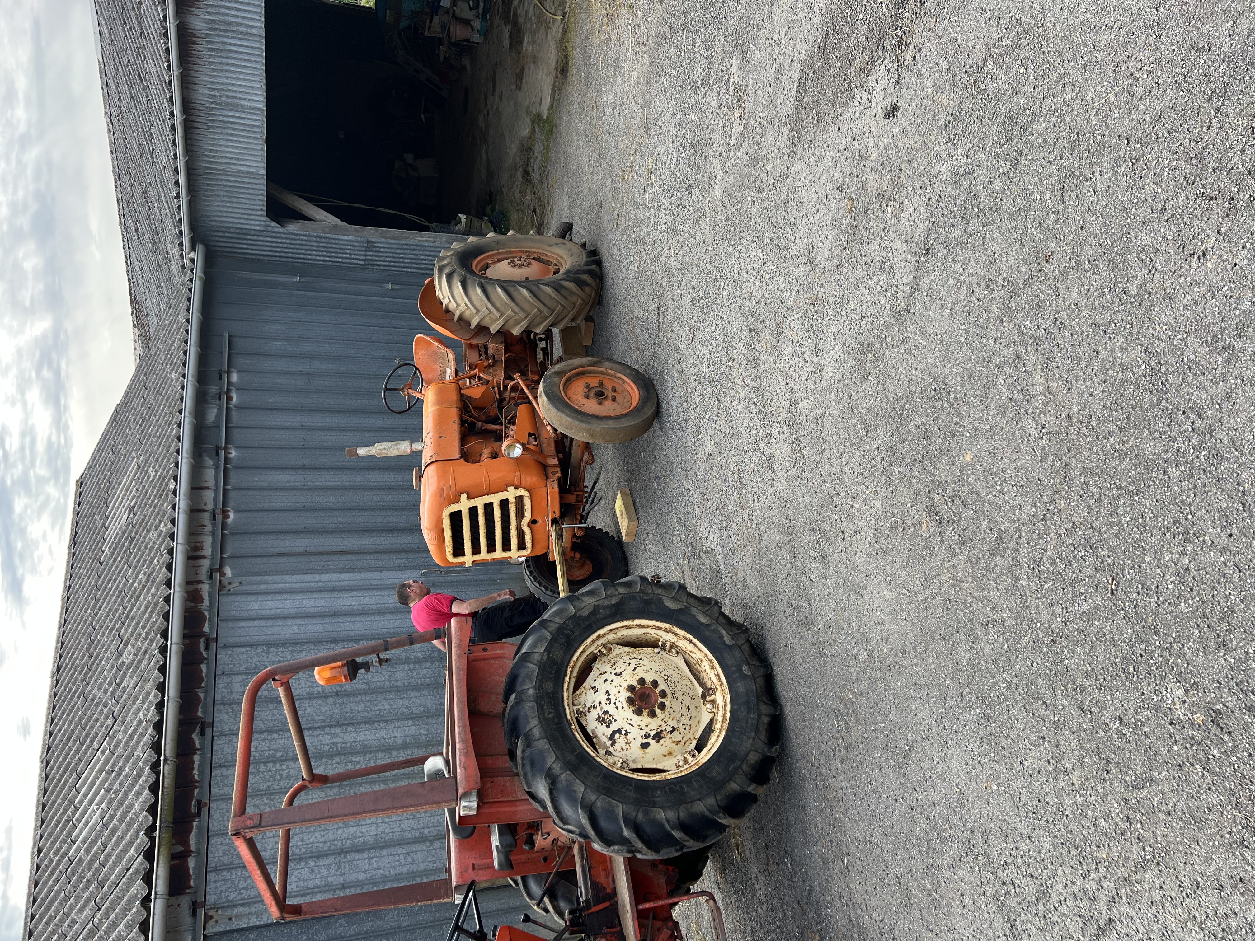

Voilà hier c’était la sortie du som 40 .
Merci à romain qui est aussi sur le forum pour m’avoir prêté deux roues de son 511 pour me dépanner le temps de sortir le pépère et le charger et à un autre pote de m’avoir prêté son camion pour faire mon transport.
Messages : 924
x 61
Re: som 40
bon je suis super content mon som 40 à redémarrer après 25 ou 30 ans sans tourner , la pompe à injection qui était complètement grippée à repris du service après démontage dégrippage et réglage sur le banc elle débitte comme une neuve à nouveau , le démarreur complètement mort à été refait et à repris sa place , le gros pépère à refait de la fumée il tourne à merveille , maintenant je vais lui remonter des chaussettes sur les jantes le faire tourner et rouler et ensuite il aura le droit à une petite rénovation .
