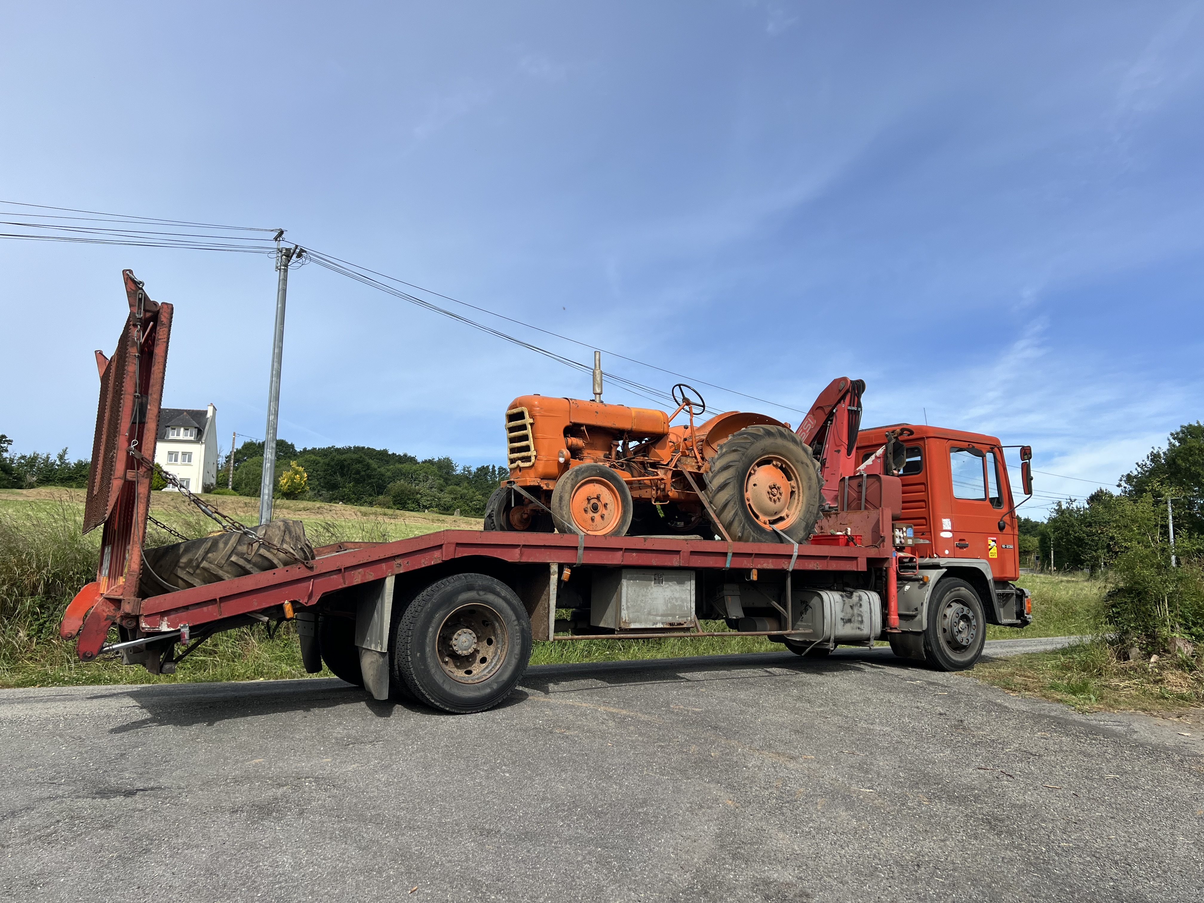

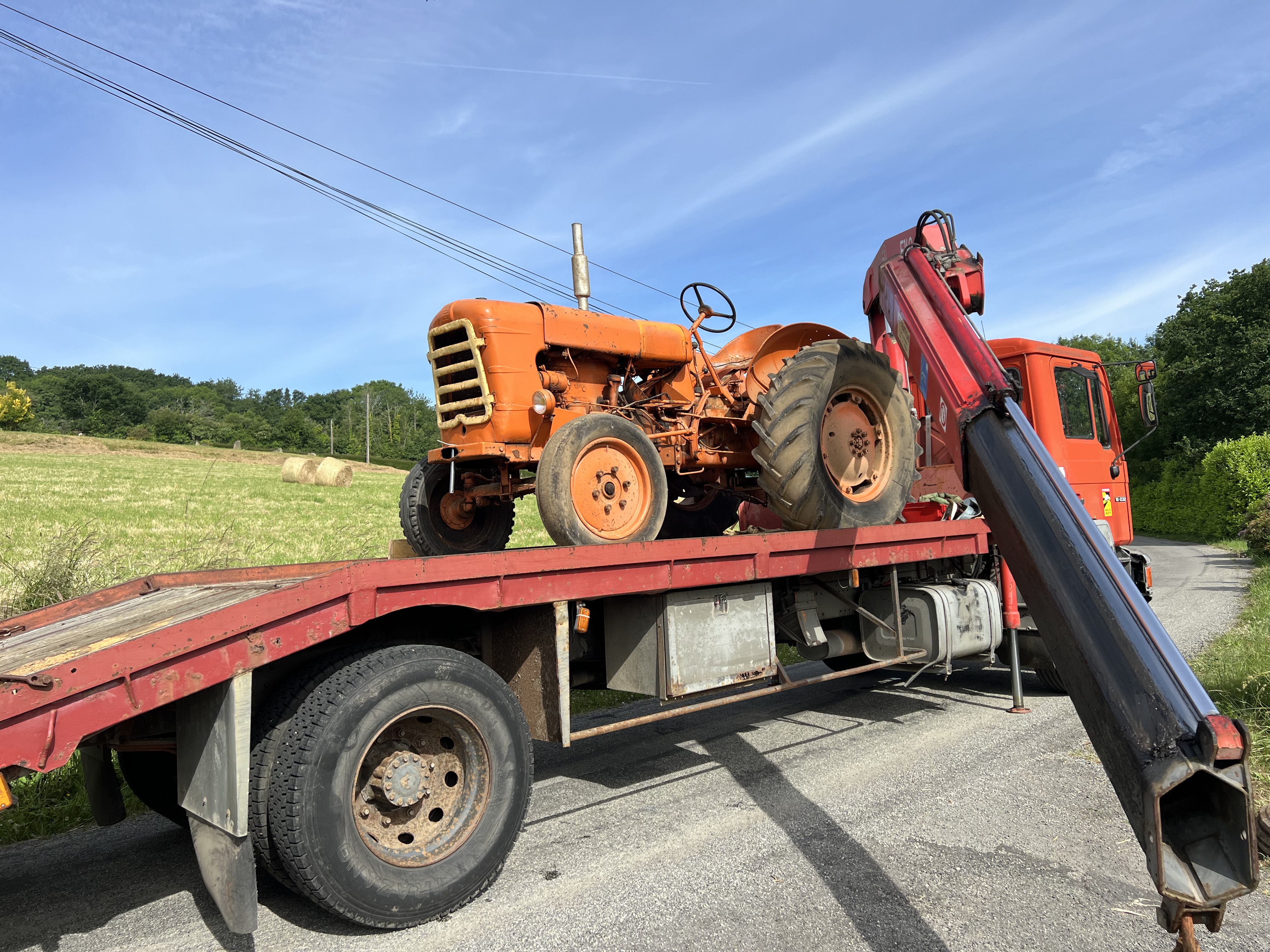

Voilà hier c’était la sortie du som 40 .
Merci à romain qui est aussi sur le forum pour m’avoir prêté deux roues de son 511 pour me dépanner le temps de sortir le pépère et le charger et à un autre pote de m’avoir prêté son camion pour faire mon transport.
