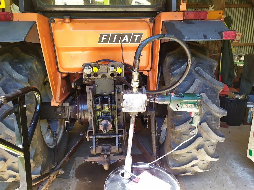

je reviens pour la dépose du boitier pdf 540 ,et la pose du 540/1000 en remplacement sur mon 680 . l'opération s'est bien passé , ça fonctionne pour l'instant :D  .
 Quelques photos de l'opération .
Vidange du pont il restera environ 7 litres après désamorçage .
on voit la mise a l'air du pont ,mon niveau de boite n'a plus l'air de bouger à suivre .

Surtout ne pas oublier d'enclencher la pdf avant de retirer le boitier sinon le manchon qui solidarise les 2 arbres tombe et il faut couper en 2 :oops:
L'axe des satélittes ok
le boitier 1000 en approche

Bon le 1000 est rentré sans problème .
remise à niveau du pont .
près pour les essais

Essaie concluant l'herbe est pulvérisée sans faire tourner le moteur très vite :D
