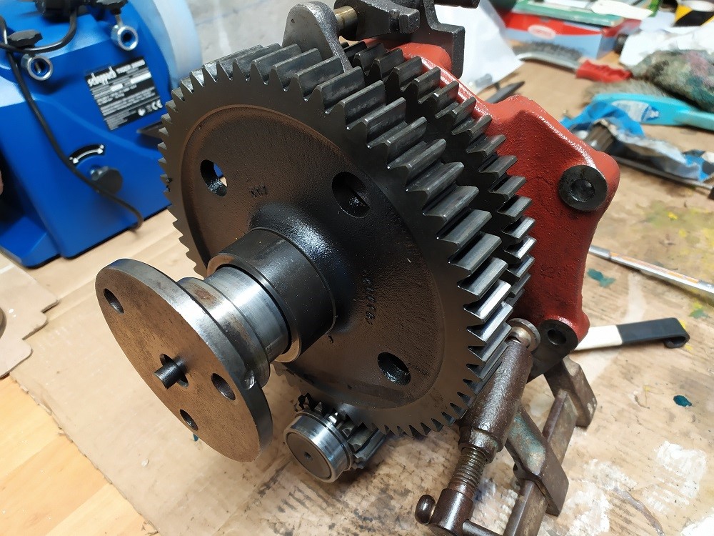

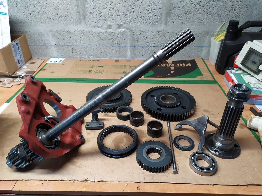

Bonjour ,
  je remonte un boitier PDF pour mon 680 qui ne possède qu'un 540 et je me demande si l'axe actionneur est comme sur la photo 2 en 1000 tr/mn juste à ras du plan du flasque ?  Merci .                                                                              Image
Re: PDF 540/100 FIAT SOMECA 780
Oui en 1000tr l'axe au centre est à ras comme ta photo 2 et en 540tr il est sorti comme sur ta photo 1

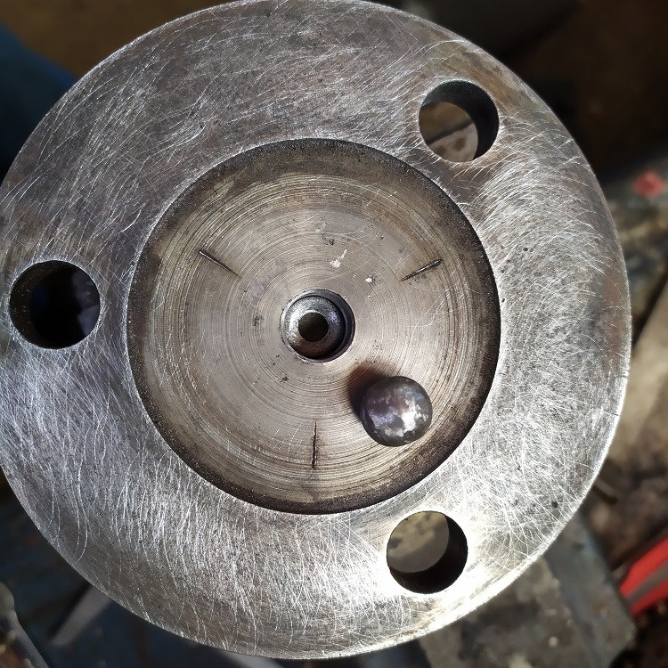

dans l'embout 540 tu prévois un morceau de fer rond pour utiliser cette pièce au régime de 1000 tr/mn
Stéphane29
Messages : 494
x 25
x 28
Pour ma part, j'utilise un bout de boulon de 10 coupé que j'insère dans le manchon pour pouvoir tourner en 1000 tr/mn.
Une bille de roulement en ce qui me concerne...
l'important c'est que la pièce soit solide et qu'elle soit aux mêmes dimensions que l'axe de commande :)

Merci pour vos réponses , je trouve que la bille c'est bien la surface de contact sera petite sur l'axe de commande et du coup il ne devrait pas tourner , une bille et une rondelle ont fait l'affaire .                                                                                                                                                                                                      Image
Impeccable !

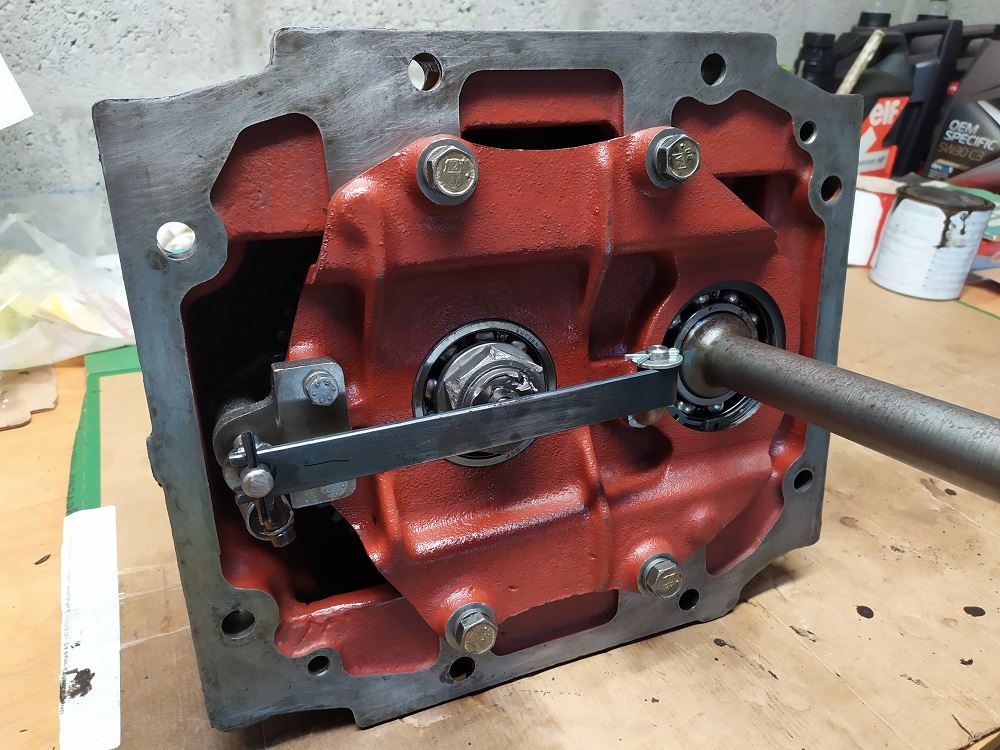

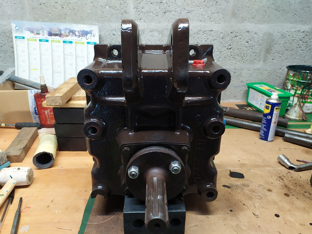

Bon voila c'est remonté , j'ai bien galéré pour la refaire pas évident de trouver de la pièce détachée en neuf comme occaz , trop vieux qu'on me disait à chaque fois , heureusement j'ai fini par tomber sur un bon magasinier qui me les a trouvés en Italie . Les traces de bourrin ce n'est pas moi c'était avant   :pale:
En ligne
Messages : 10202
BRAVO
tu as démonté l'autre ?
tu devrais regarder ce qu'a fait notre ami YAPA sur son 100-90 des pates en inox pour tenir l'axe de différentiel
