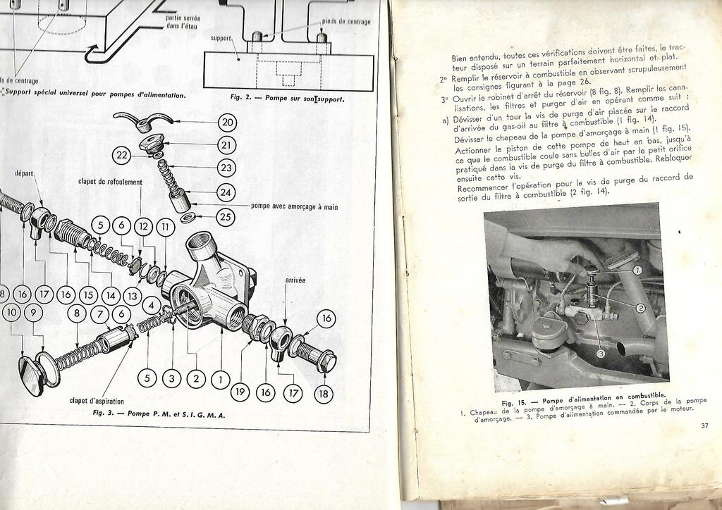

en fait c'est assez simple le bouchon 22 permet de démonter (attention au ressort)
de l'autre coté tu as la goupille 2 qui tient l'axe
ce qu'il faut savoir avant de démonter :
la pompe amène correctement le fuel ?
le fuel ne passe pas dans le moteur ?

Si, justement, j'en parle en page 6, le gasoil passe dans le moteur ! Donc, il y a un défaut d'étanchéité quelque part, d'où mon message précédent : ensemble complet ou kit de réfection si ça existe...

dans un premier temps tu devrais changer les joints : 11,16, ext

J'ai récupéré la pompette du Som pour l'avoir sous la main pour la recherche de la pièce.
