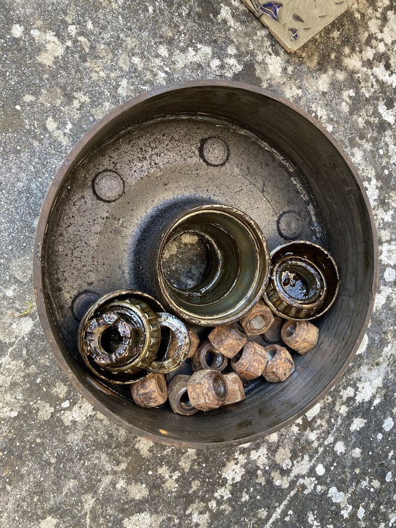

Bonjour à tous !
De retour de mon Auvergne !
J'ai récupéré la pompette du Som pour l'avoir sous la main pour la recherche de la pièce.
Et puis sur place, j'ai démonté tout seul comme un grand les roues et moyeux de ma remorque : vous n'aurez pas beaucoup de photos vu l'état des paluches, y'en a ici qui vont être déçus !!
Tout était rempli de vieille graisse, y compris les garnitures de frein qui ont le mérite par contre d'être nickel.
Les roulements ne sont pas marqués mais je me demande s'il ne manquait pas des joints spi quelque par pour arrêter la graisse...
Et ma gentille maman qui a pris le soin de tout protéger ! Plus qu'à acheter du dégraissant pour mon prochain séjour, afin d'y voir clair ; j'ai quand même retiré la valeur d'une pleine boite de conserve de 800gr

normalement tu as un joint spi pour éviter que la graisse aille sur les garnitures
tu peux en mettre un tu prends la dimension intérieure, extérieure & la largeur c'est comme un roulement

Lors de mon prochain séjour, quand tout sera propre et dégraissé, je prendrai alors plus de photos pour obtenir des infos.
