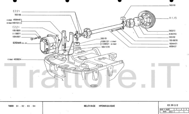

Donc, il existe un dispositif de pompe montée sur un bati et entrainée par la poulie de villebrequin ou poulie double sur ventilo ?
Il y a peut etre des photos sur le forum ?

tu regardes un 1000 ( +les tous derniers 900) et tu verras la pompe à l'avant
maintenant si tu trouves la piece défectueuse c'est plus simple de rester au montage d'origine en réduisant la pression

Sinon j'ai vu le montage d'entrainement pompe hydro pour le 1000
ça me plait bien, il doit y avoir une piece caoutchouc en bout d'arbre pour attenuer les vibrations ? Peut etre la 583192 ?
Est ce que le radiateur ne generait pas un tel montage sur le 670 ? je vais aller voir.
Et pareil, où trouver un tel morceau ?

tu as beaucoup de marques avec un entrainement comme le 1000
tu regardes aussi le 25R que je t'ai mis
maintenant pour trouver un entrainement souple tu peux regarder chez les constructeurs de relevage avant (prise de force)
l'idéal serait de trouver un ancien moyeu
