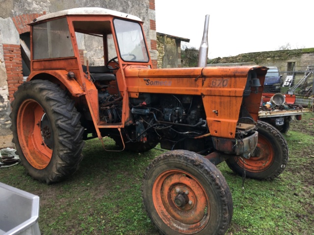

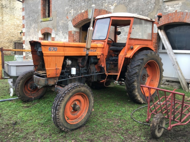

Bonjour, (someca 670)
éleveur depuis.... :scratch:
.....depuis 40 ans :affraid:
gloups
Mes meilleurs souvenirs sont liés à ce 880 dont le moteur a laché à 8800 heures (ça ne s'invente pas !)---- défaut d'assise sur le bloc de 2 chemises sur 4
Toujours en activité et pour encore longtemps :roll: il me fallait un tracteur solide, nerveux, fiable..... un 670 quoi, histoire que, quand on passe les vitesses, on sente bien la taille des pignons !
Sauf que..... la suite est à venir sur le forum
Laurent

Re: Bonjour, (someca 670)
tres bien ce 670 pour un tracteur de plus de 50 ans
pour la pompe hydraulique il faudrait dans un premier regarder si
la rondelle qui vient en appui sur celle ci est bien en place

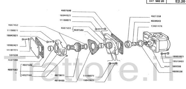

En réalité j'ai dejà demonté , la pompe n'est remise que pour faire bouchon:
La piece intermediaire en alu ...... mais pourquoi en alu ???? est totalement detruite
Reste à savoir pourquoi et où trouver.
Les casses savent cette piece fragile et introuvable
Presque il va falloir en mouler une !
J'avais espoir en récuperant sur mon 880 mais à quelques détails près l'entrainement diffère

sur le 880 tu as deux pompes l'une pour la direction l'autre pour le relevage
tu as une autre solution si la distribution n'a rien et si tu ne trouves pas ce support (identique sur le 650 ,750 800 850 ext) tu adaptes une pompe à l'avant comme les derniers 900 1000

ce support identique sur le 650 ,750 800 850 ext
ça c'est de la super info
On parle bien de ce montage ?
tu as une autre solution si la distribution n'a rien tu adaptes une pompe à l'avant comme les derniers 900 1000
Le sujet a t'il été déjà développé sur le forum ?
ou peux tu nous en dire plus sur cette solution ?
tout a fait
en fait le moteur OM n'aime pas la pompe hydraulique sur la distribution il y a eu beaucoup de casses
le premier tracteur à avoir ce relevage était le SOM 55 et la pompe de relevage
était derriere le gros inconvénient était lors que l'on débrayait "à fond" le relevage s'arretait je te mets le schéma en dessous
le 25 R (année 50) avait la pompe à l'avant
cette opération peut etre intéressante si tu ne trouves pas le support
