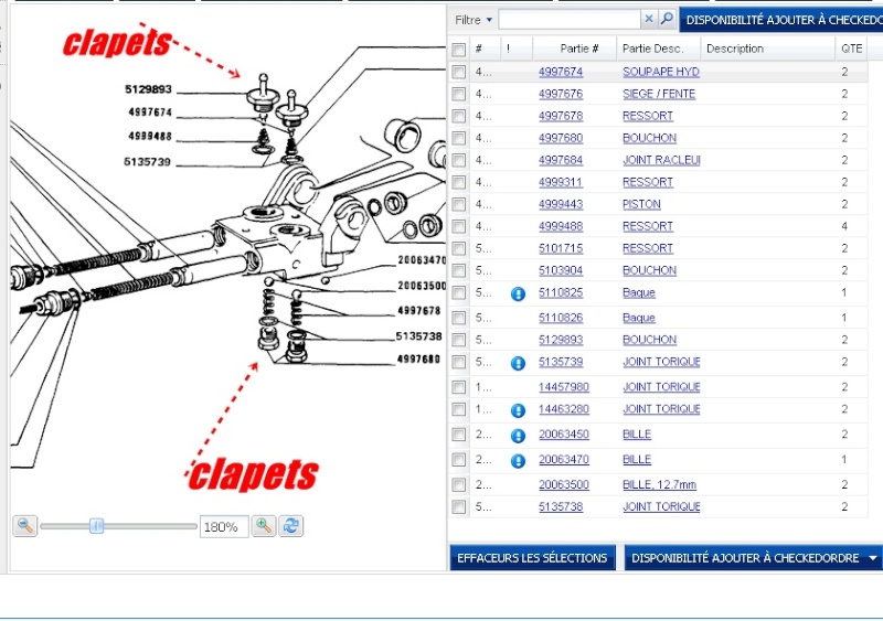

bonjour , regarde au niveau des clapets comme le schéma ci-dessous ;
a + Thierry

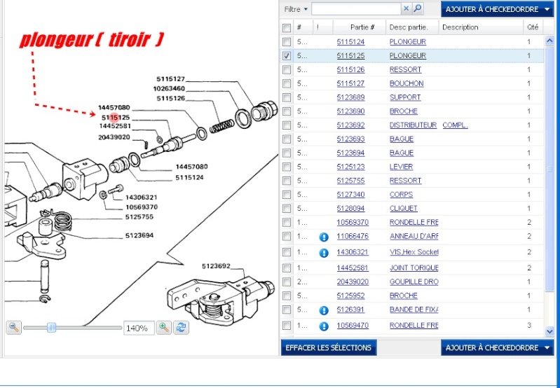

je viens d'aller voir de plus près, donc lorsque j'actionne les 2 pédales ensemble c'est mou, celle de gauche toujours molle, mais je viens de m'appercevoir que la pédale de droite seul est dur, MAIS quand je l'actionne il ya du liquide qui sort par le centre du bouchon, voir sur la photo :confused:
ImageImage" /
J'ai vu l'emplacement des clapets, mais niveau emcombrement bonjour la galère pour les démonter
ImageImage" /
Merci d'avance pour votre aide, je sais pas si mes explications sont très claire, je m'en excuse..
Messages : 1679
Re: Problème frein 100-90
re , c'est le système de déblocage du différentiel il faut changé le kit de joint ou le tiroir complet , pour les pompe de freins je trouve qu'il sont gras il faudrait que tu puisse les nettoyé un peut avec du nettoie frein ( tu trouve chez les distributeurs de pièces voiture c'est en bombe comme du dégrippant ) pour les pièces du tracteur envoie un mp a chbo

pour le tiroir du déblocage du différentiel, je vais commander ca rapidement, tu pense que mon problème de freinage vient de là?
Messages : 1679
re , oui car quand tu actionne le système de blocage du différentiel avec l’interrupteur pour le dé-crabotage il faut appuyé sur les freins , donc a chaque fois que tu freine la pression passe par le dispositif de blocage du différentiel
