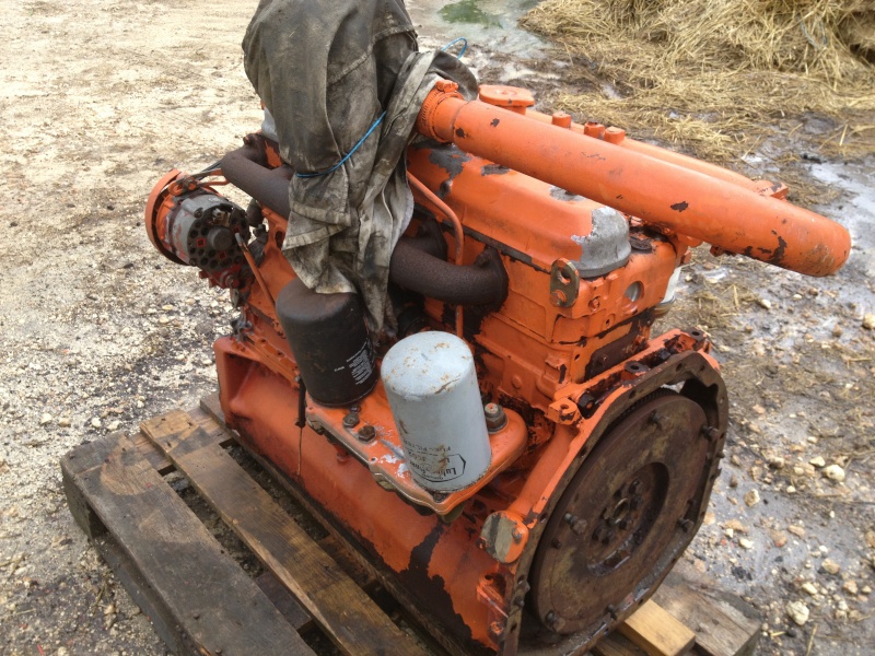

En attendant, voici quelques photos du moteur qui m'intéresse. Si cela peut éclairer les esprits.
babast 53
Messages : 1251
Re: Demande de conseils pour achat d'un Someca 1000
il a l'air de ressembler a celui de la vidéo
macrossvfx
Messages : 17
Enregistré le : 24 juin 2013 01:00
Message non lu par macrossvfx »
Bonjour, oui, en effet mais une ressemblance peut être trompeuse, surtout en matière de moteur. Je continue d'essayer d'obtenir des informations. Pour l'instant, c'est le silence complet, hormis toi et je t'en remercie ^_^
