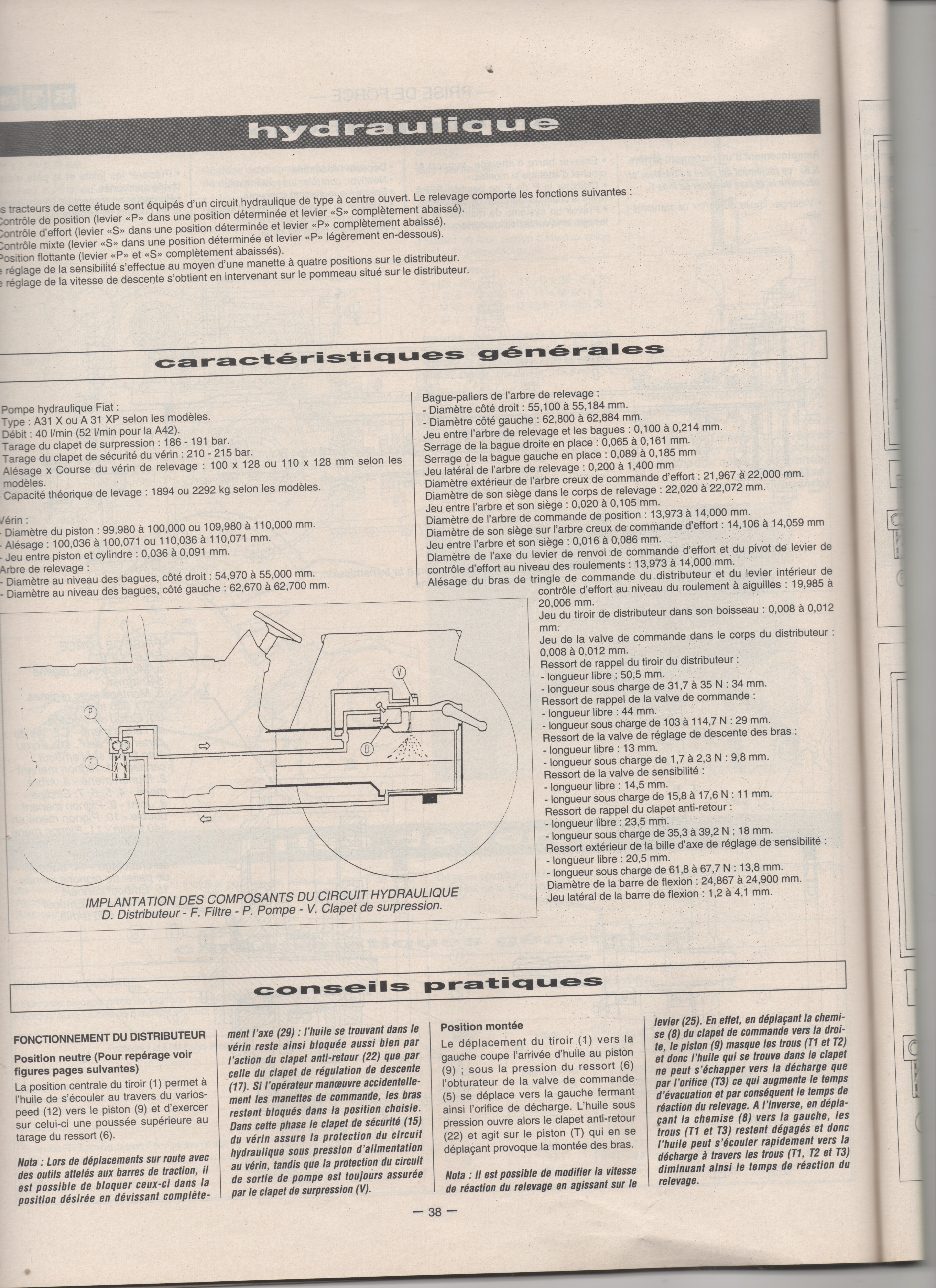

Bonjour, voici le fonctionnement du relevage
tu as la commande 29 , que vous citez, qui doit être visée ; et la commande 25 pour la sensibilité.
