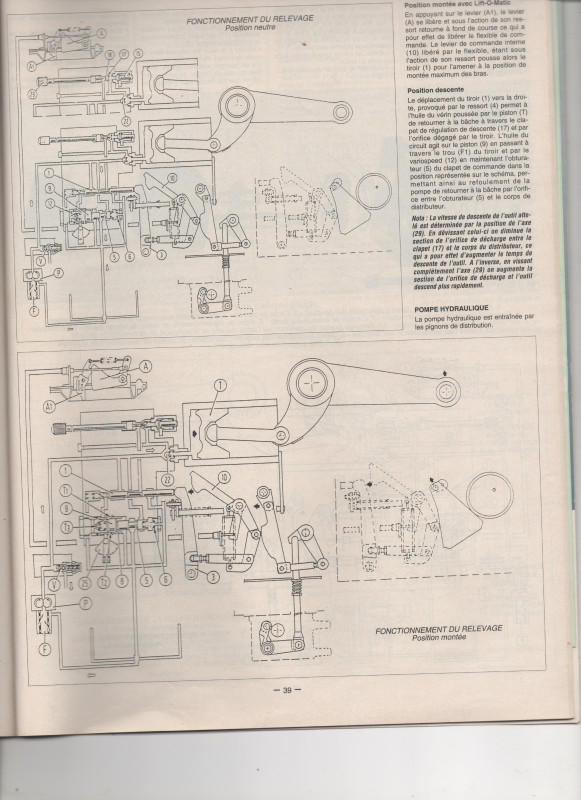

J'ai un soucis avec la descente du relevage. Elle est trop lente.
Pour la remontée : aucun soucis.
J'ai calculé le temps de descente avec une benette vide : quasiment 5 minutes :hehe: un peu long ...
J'ai essayé de régler avec les deux manettes à droite du siège, de régler avec la molette entre les jambes sous le siège.
Rien y fait.
Des idées ?
Merci à vous
Bonne soirée

tu as un robinet de vitesse de descente sous le siège

oui cest ce que j'ai mis dans mon message j'ai essayé de régler avec ce robinet, il n'y a rien qui change (a visser a fond d'un coté, le relevage ne baisse plus du tout, et à l'autre extrémité, ca descend hyper lentement). C'est peut être a ce niveau la que le problème est ? le robinet de vitesse est défectueux ?

la commande entre la molette et le relevage est peut etre abimée ?

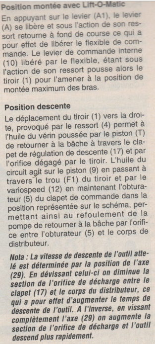

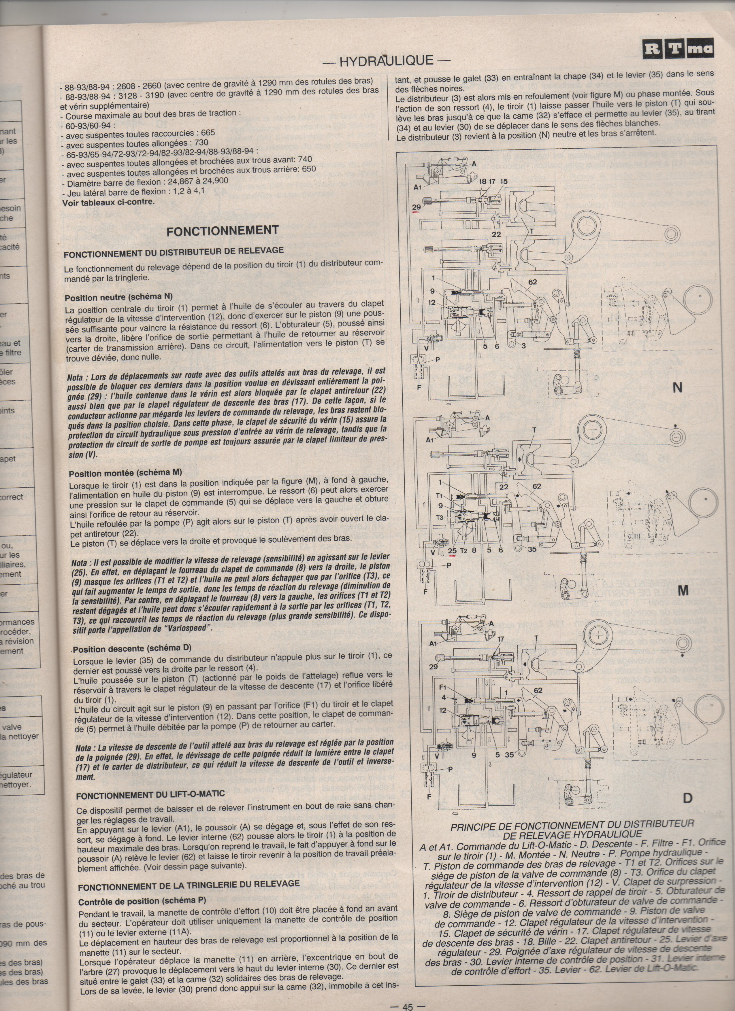

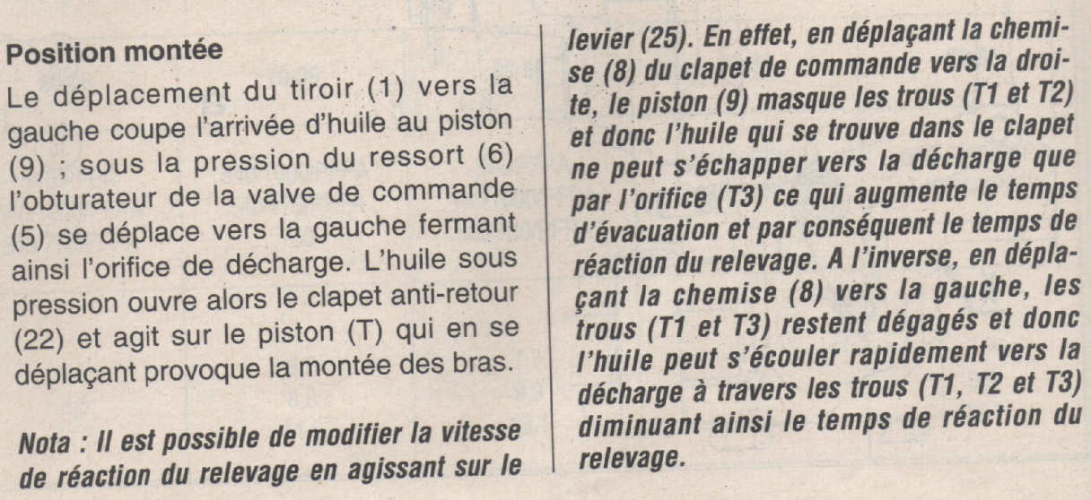

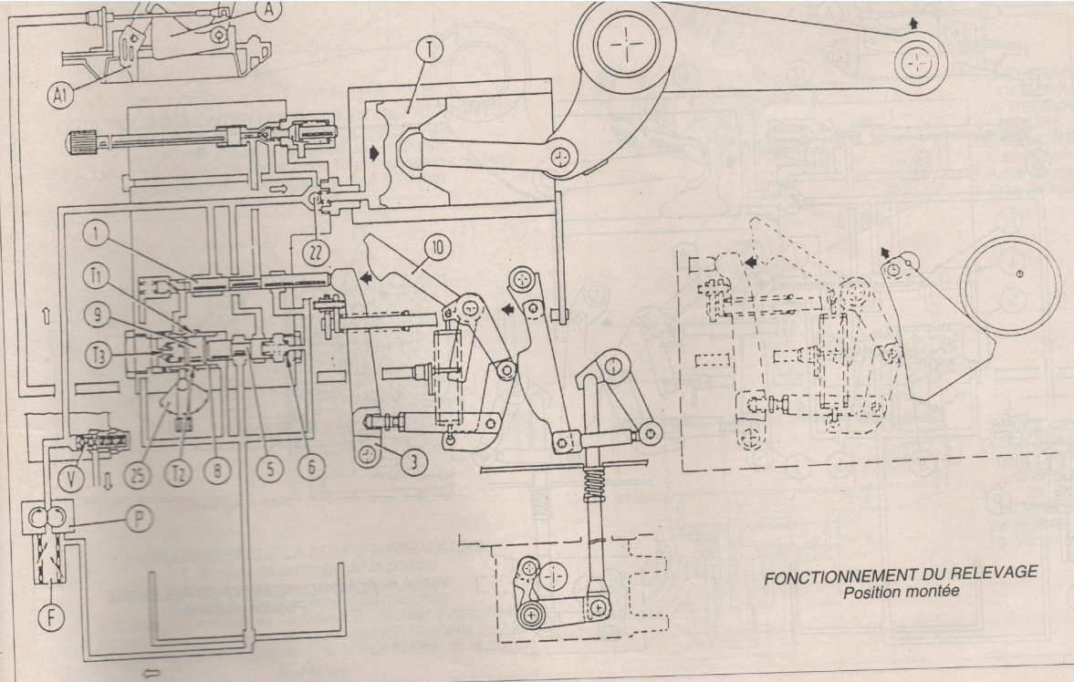

Bonjour, voici le fonctionnement du relevage
tu as la commande 29 , que vous citez, qui doit être visée ; et la commande 25 pour la sensibilité.

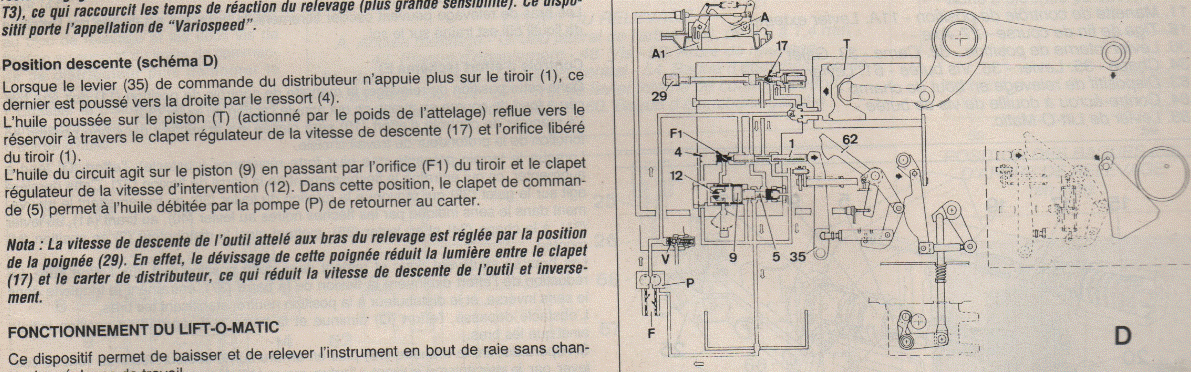

Re: relevage 82 94 DT

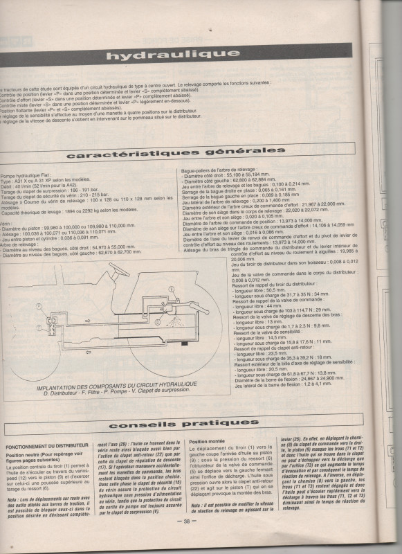

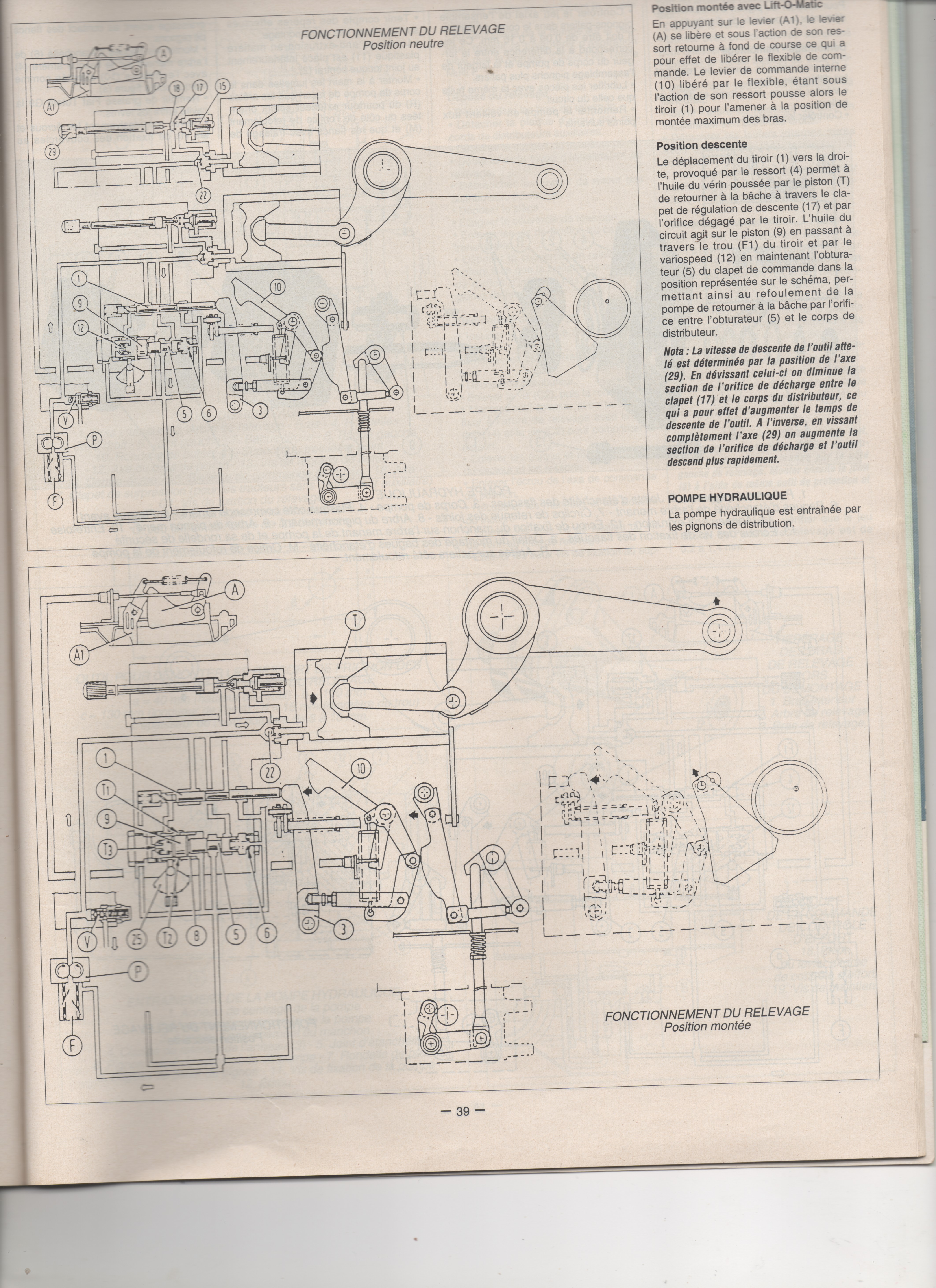

Pour la série 66, mais c'est pareil:
Pos mont lift_ 2022-11-21 185021.png (470.45 Kio) Vu 2725 fois

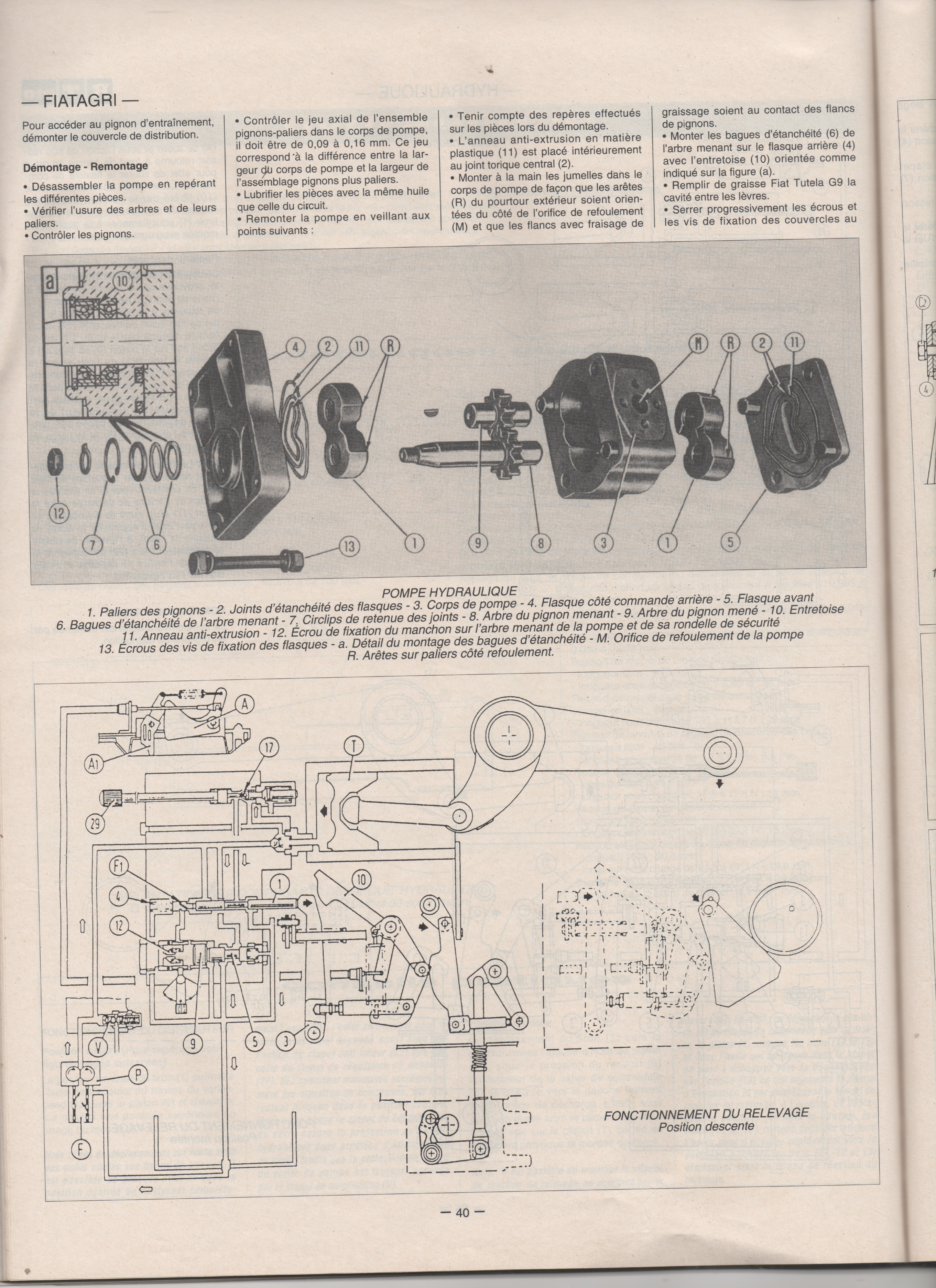

Messages : 3656
x 312

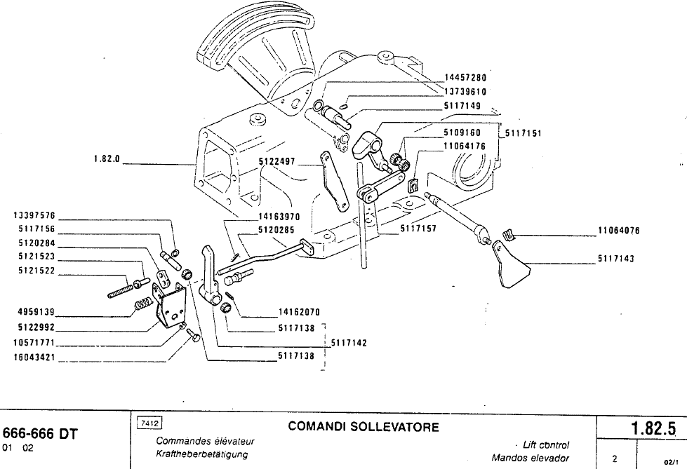

Petite question toute con mais cette fameuse commande 25 elle se situe ou ? Je la vois bien sur le schéma mais j'ai du mal à me représenter sur le tracteur
Messages : 3656
x 312

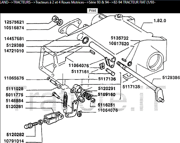

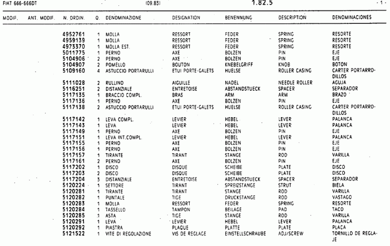

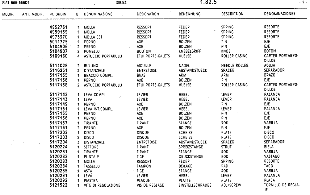

Bonjour, voici sur un 666, les leviers 5117143 et 5117142:

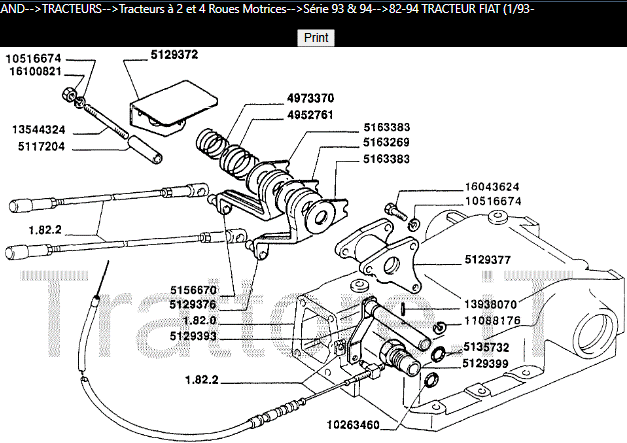

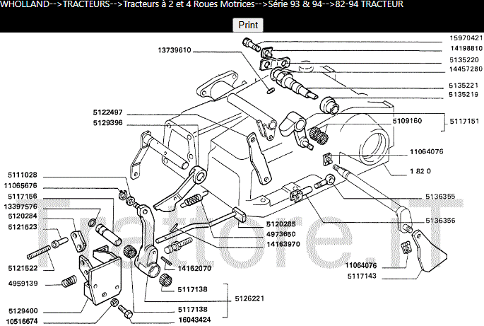

Maintenant que je suis rentré, je te mets toutes les commandes du 82-94:
82-94_Commandes relevage_2026-04-13 123924.gif (53.43 Kio) Vu 2564 fois
82-94_Commande relevage 2026-04-13 124255.gif (53.04 Kio) Vu 2564 fois
82-94_Commande relevage_ 2026-04-13 124449.gif (45.69 Kio) Vu 2564 fois
