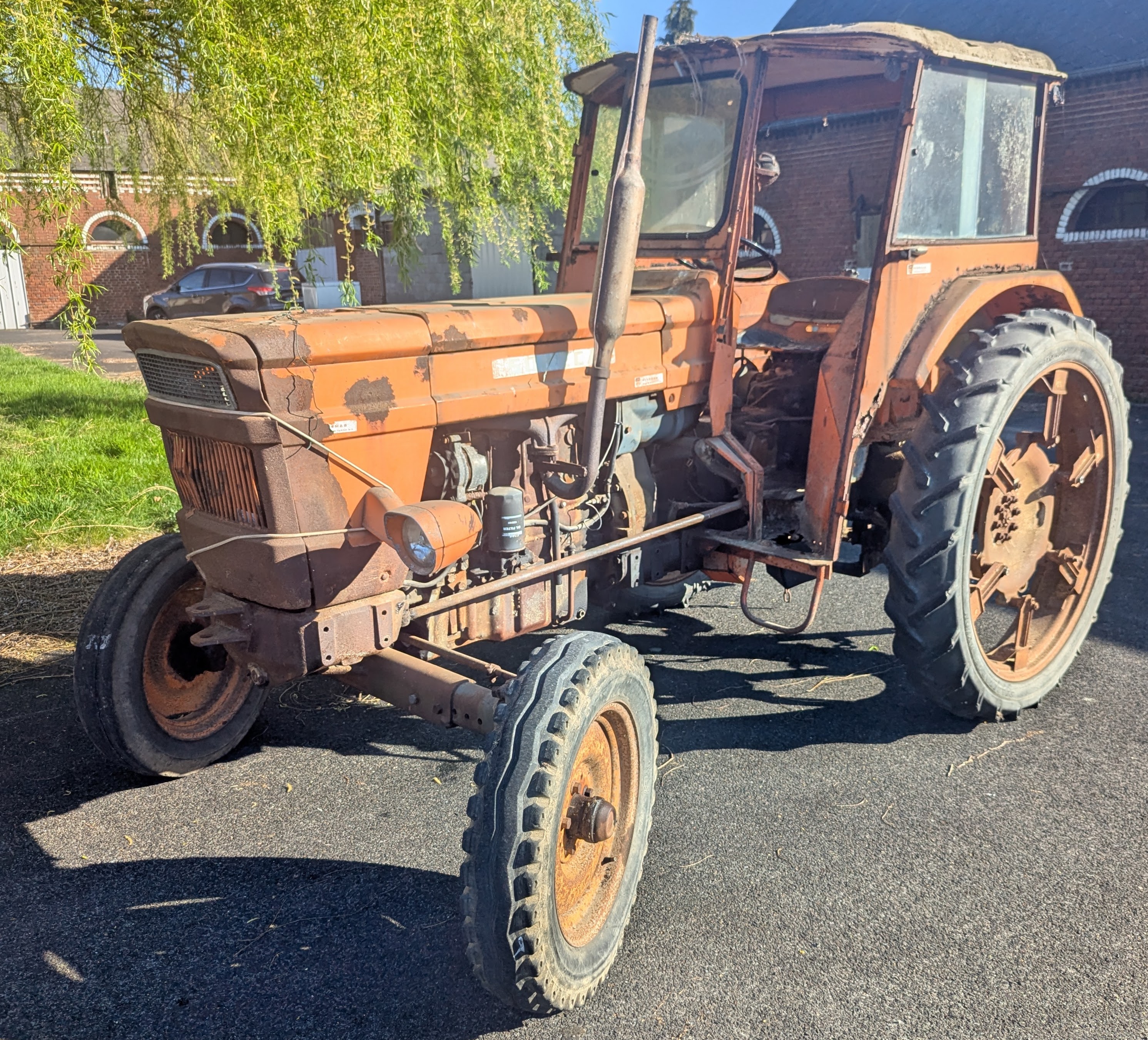

Heureux propriétaire depuis quelque semaine d'un Someca 670 de 1969, je viens demandé de l'aide pour le restauré afin de le remettre au travail dans une pâture dans la Somme.

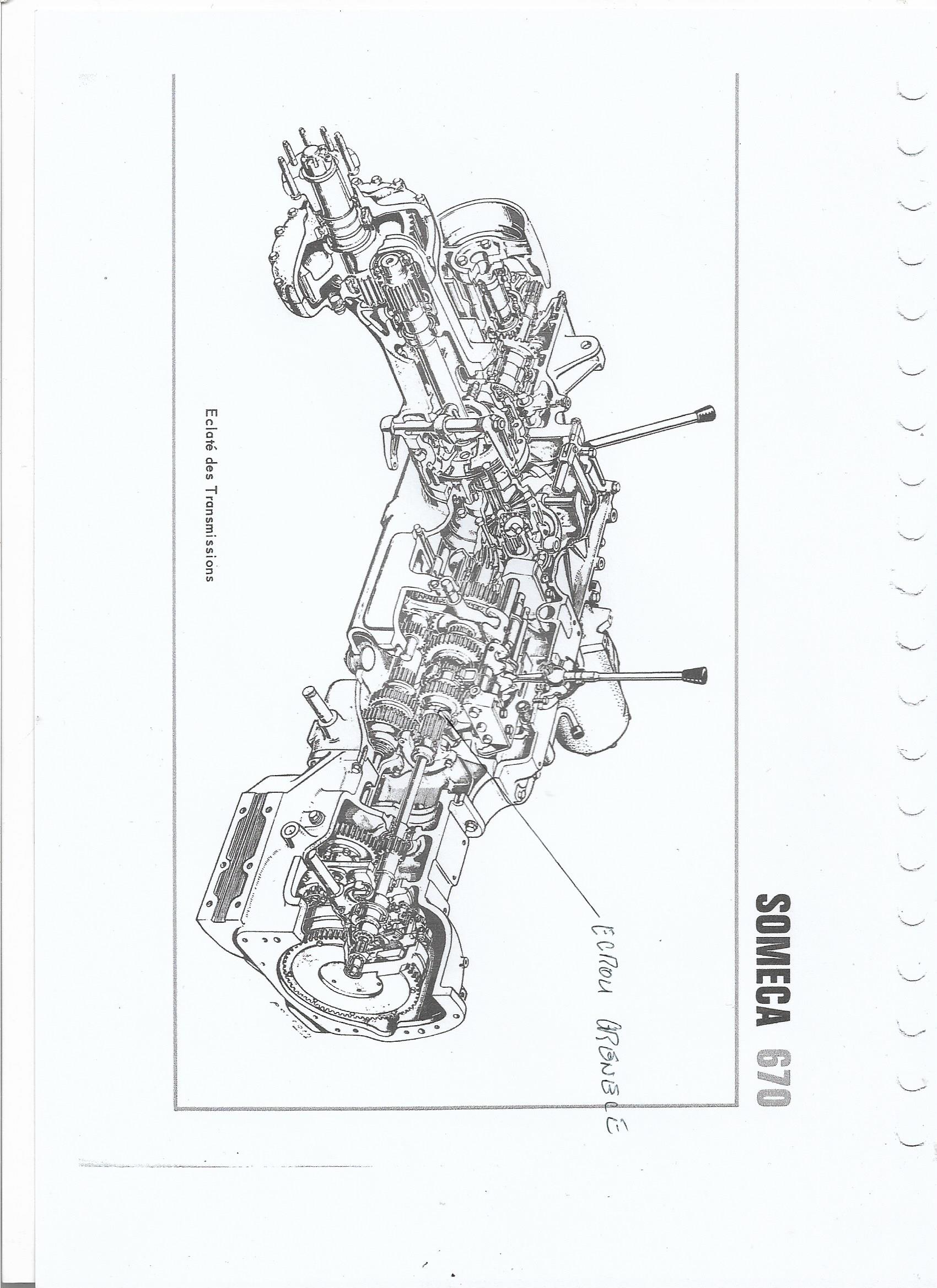

tu regardes avant de remonter le relevage si l'écrou crénelé devant la boite n'est pas desserré

Merci de ton conseil mais de quel écrou tu me parle ?
Peux-tu me dire le N°

je te mets la coupe

Donc le N°8 sur cette coupe :

OUI si les vitesses se brouillent c'est cet écrou qui est en cause
ce qu'il faut faire (ce n'est pas tres mécanique) pour éviter de tout démonter c'est le resserrer avec un burin ou un bédane et de faire un point de soudure

J'ai surtout ouvert pour nettoyé le carter a fond, car mayonnaise et j'avais les deux vitesses de droite donc a gauche sur la photo de bloqué
