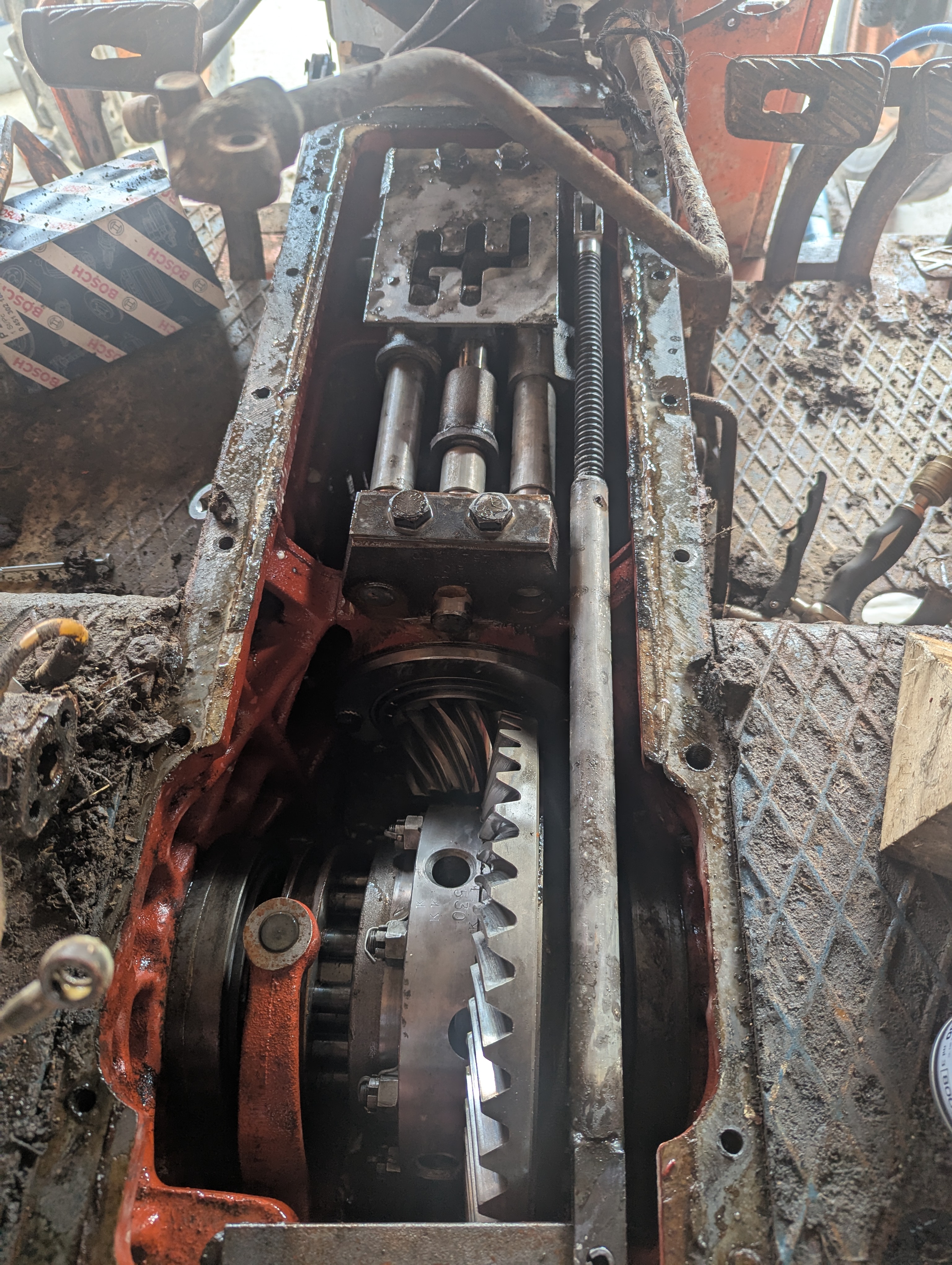

J'ai déjà commencé à tout vidanger car l'huile (Enfin la mayonnaise) à 15ans.
Et démontage de la boite de vitesse car deux vitesses bloqué, juste gripper avec le temps.

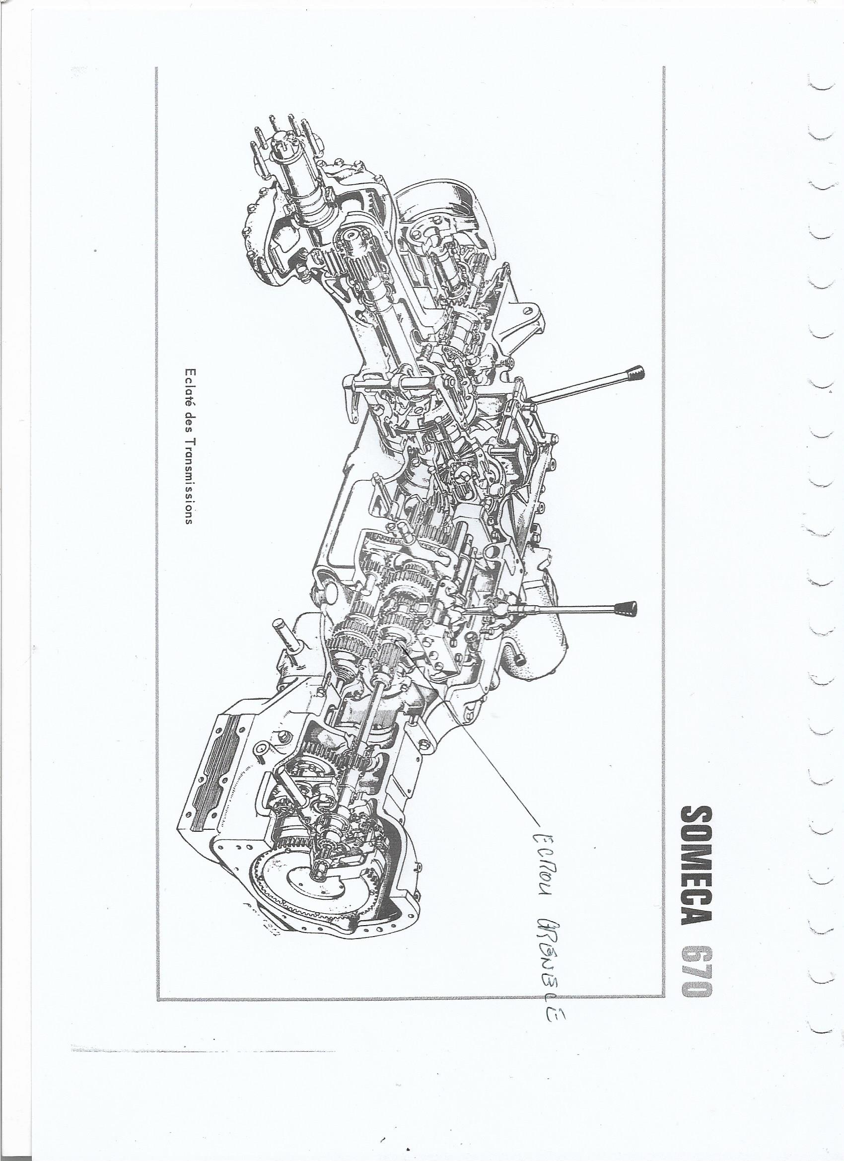

Re: Someca 670
tu regardes avant de remonter le relevage si l'écrou crénelé devant la boite n'est pas desserré
Re: Someca 670
Merci de ton conseil mais de quel écrou tu me parle ?
Peux-tu me dire le N°

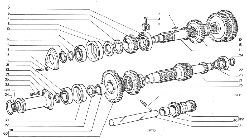

Re: Someca 670
Donc le N°8 sur cette coupe :

Re: Someca 670
OUI si les vitesses se brouillent c'est cet écrou qui est en cause
ce qu'il faut faire (ce n'est pas tres mécanique) pour éviter de tout démonter c'est le resserrer avec un burin ou un bédane et de faire un point de soudure
Re: Someca 670
J'ai surtout ouvert pour nettoyé le carter a fond, car mayonnaise et j'avais les deux vitesses de droite donc a gauche sur la photo de bloqué
