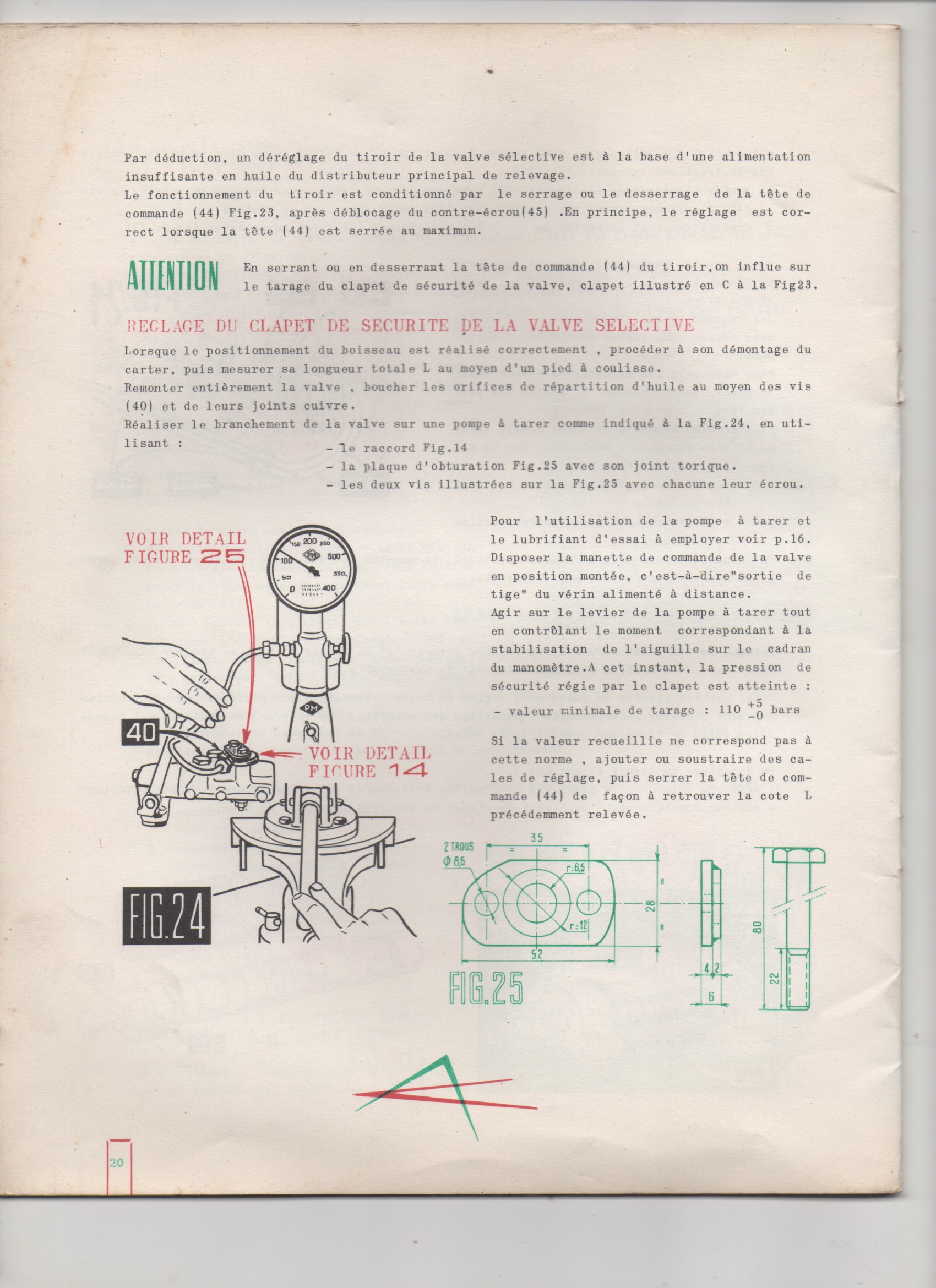

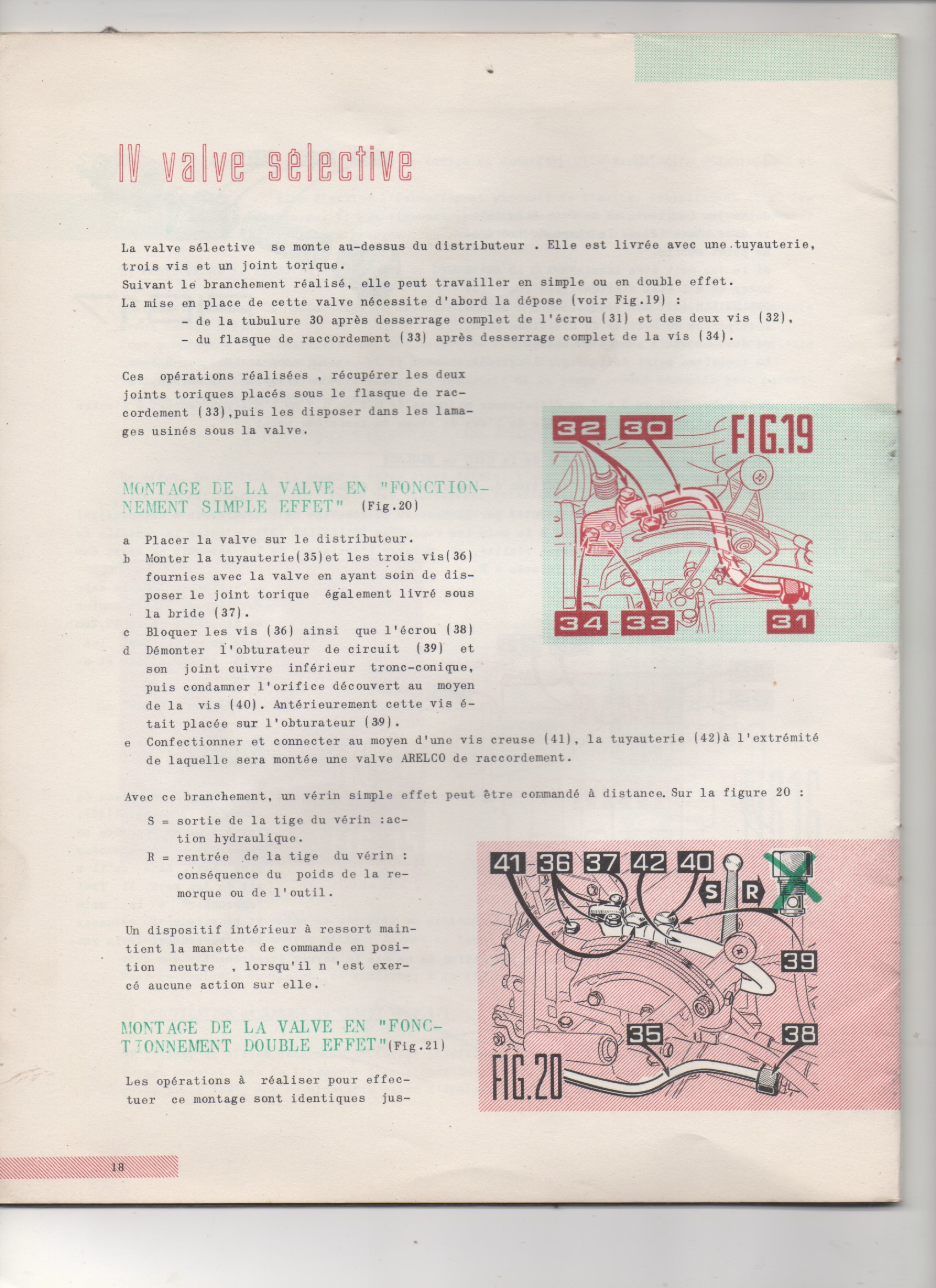

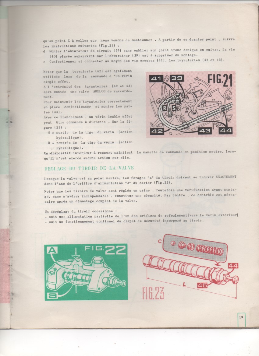

Bonjour Pierrot, voici le paragraphe "valve sélective" qui se monte sur le distributeur pour mettre des prises hydrauliques.
RELEVAGE HYDRAULIQUE A POSITION ET EFFORT CONTROLES SUR LES SOM 271, SOM 272,SOM 273,SOM 215,SOM 250,SOM 300 :
https://www.fiatagri.fr/viewtopic.php?p=27537#p27537

Re bonjour, voici les éléments que je voulais joindre à mon message

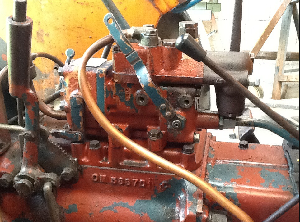

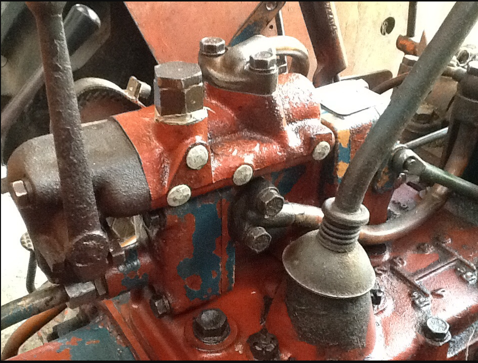

Bonjour, j'ai actuellement un someca 215, j'ai une fuite hydraulique au niveau de l'axe de commande du relevage hydraulique, c'est l'axe qui sort du distributeur ou la manette est fixé dessus, quelqu'un peut il m'aiguiller ?
Cordialement
Messages : 10319
Re: Distributeur auxiliaire 215
si l'axe de commande tu as le distributeur présenté par notre ami JEAN CLAUDE
je pense a un joint torique
référence actuelle du joint torique:86629543 (ancienne 575.094).
