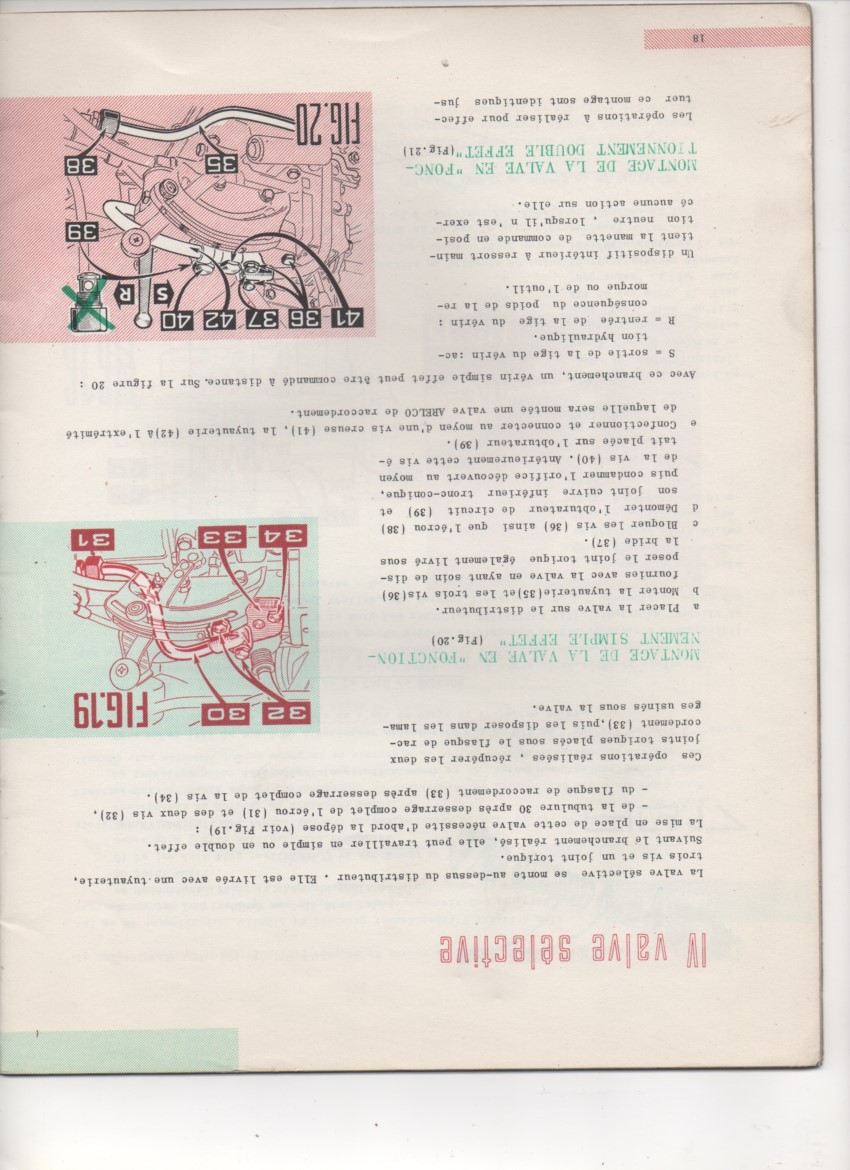

Sur ce guide, le paragraphe IV peut intéresser les possesseurs de ces tracteurs(et les autres bien sûr):
sur le distributeur on peut monter une valve en fonctionnement en simple ou double effet pour 1 ou 2 prises hydrau AR.

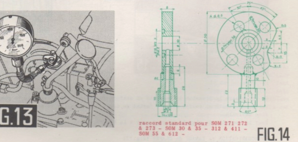

Re: RELEVAGE HYDRAU. A POSITION ET EFFORTS CONTROLES 271 à 250

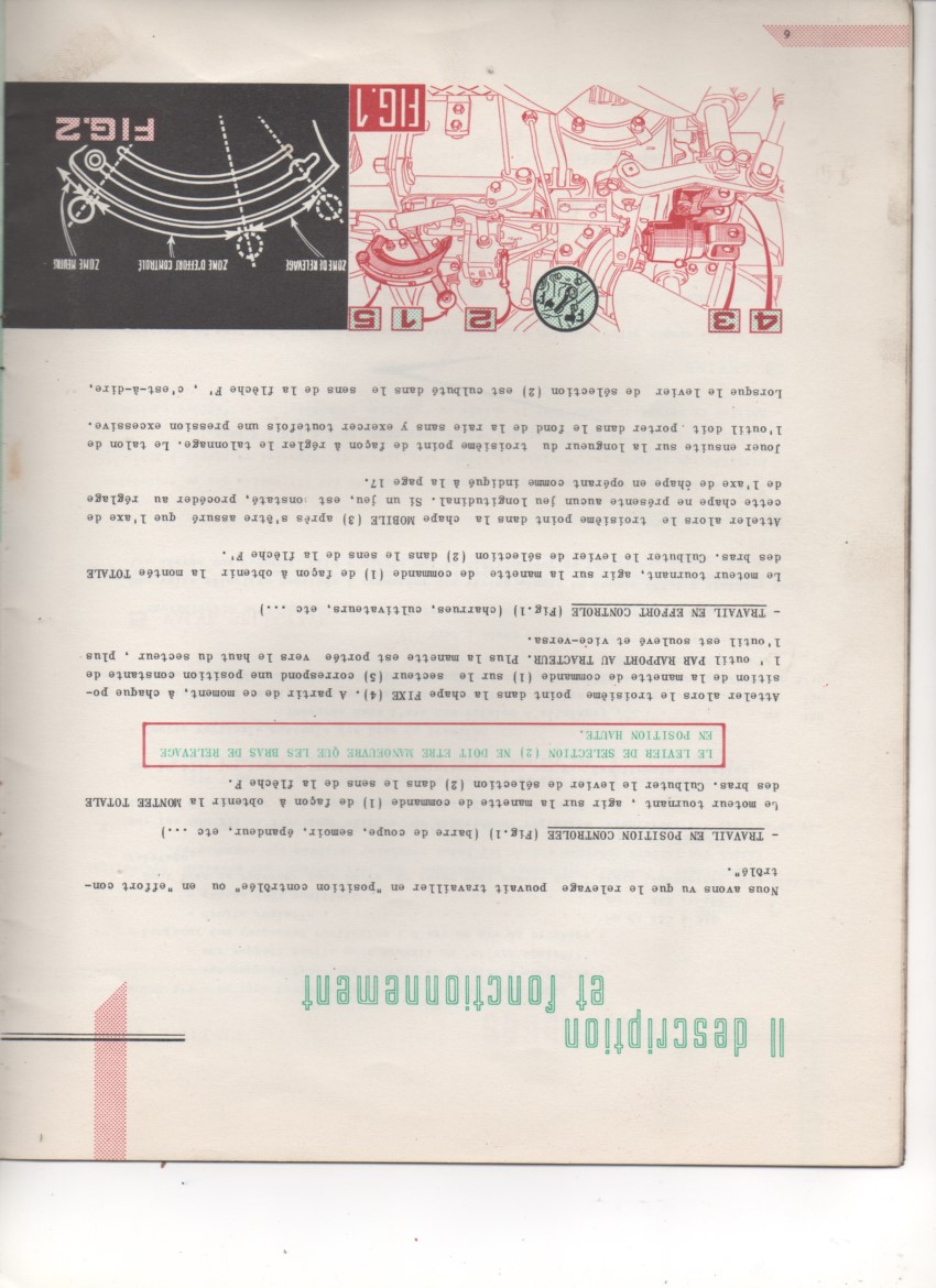

voici le raccord, FIGURE 14

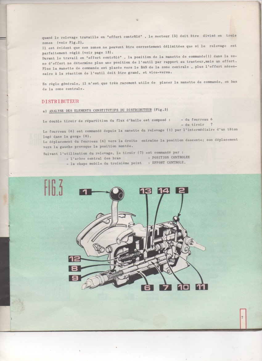

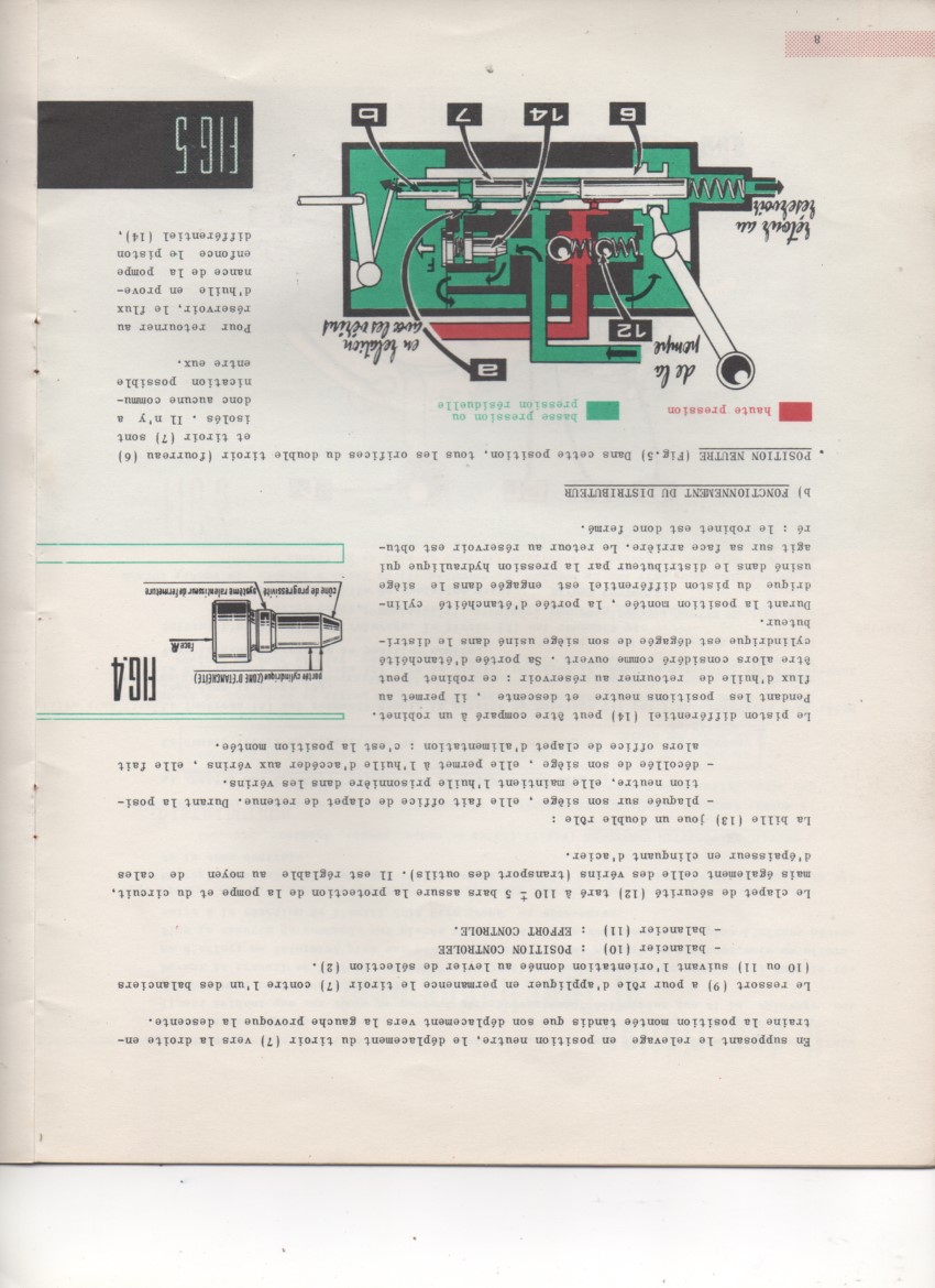

Bonjour et merci à tous.
Sur la lancée j'ai une grande envie de tout mettre, tellement que c'est bien fait.
Diffusé à 800 exemplaires , réf.N°10504- 1° édition 12.64.
