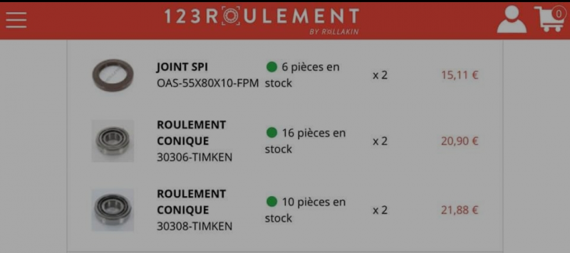

Voici une liste des pièces que j'ai récupéré sur facebook pour les 2 roues , qu'en pensez vous :
Merci pour votre aide , j'essaierai de faire un petit tuto pour le changement si j'y arrive :D

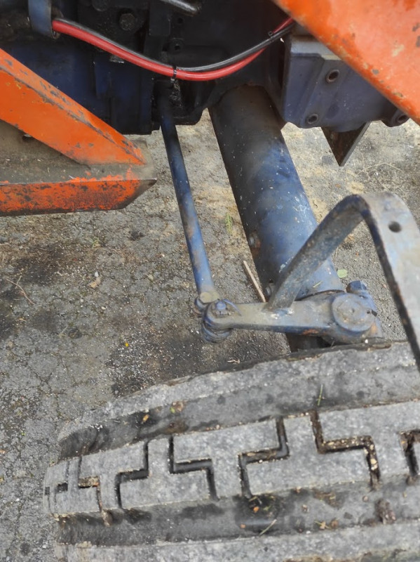

tout d'bord c'est un tracteur qui a connu la mer et dont le propriétaire ne faisait pas vraiment l'entretien.
Ensuite au niveau de la tête des rotule le caoutchouc est vraiment défoncer ! mais vraiment ....
j'ai beau regarder mais il y a un truc que je comprend pas :
au niveau des pièces de chaque coté j'ai 2 rotules + une barre :
- je peux garder la barre ou alors il vaut mieux la changer ?
- je vais changer les rotules mais extérieur / intérieur et droite gauche ce sont les 4 mêmes ?
En gros de chaque coté je dois prendre ça :
https://tracto-pieces.fr/rotules-et-bar ... -fiat.html
ça en fait 2 de chaque , c'est bien ça ?

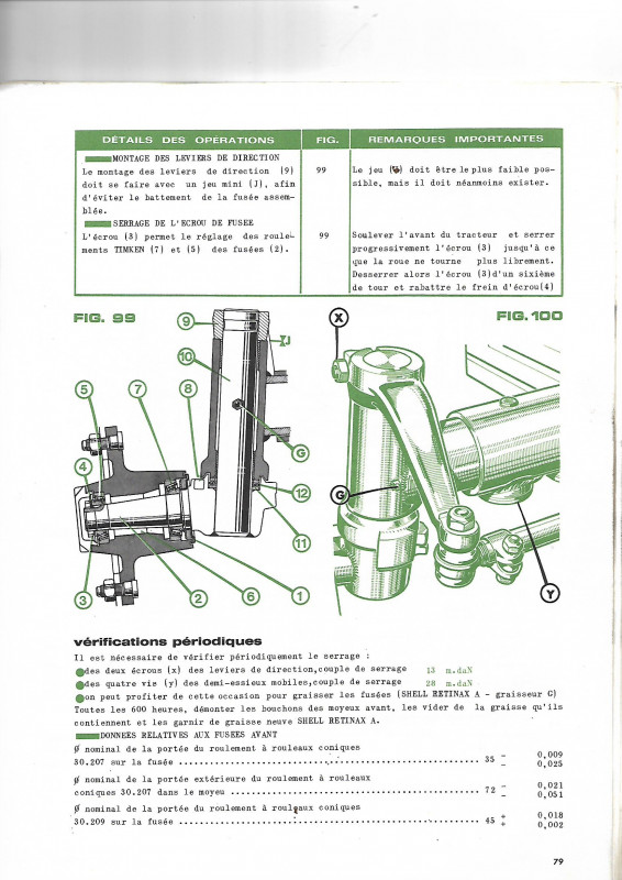

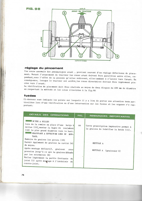

je te mets la maniere de règler ton parallélisme ,tu n'as pas de shimmy ?
Messages : 819
x 106
x 67
Re: Entretien Train avant 670
Merci pour l'image ça m'aide a comprendre le montage à l'avant.

Train avant refait, après inspection il y avait vraiment besoin !
Pour information , seul une presse est utile pour effectuer le travail.
Les informations sur les roulements indiqués plus haut sont les bons. en prenant le temps une petite demi journée et c'était fait
