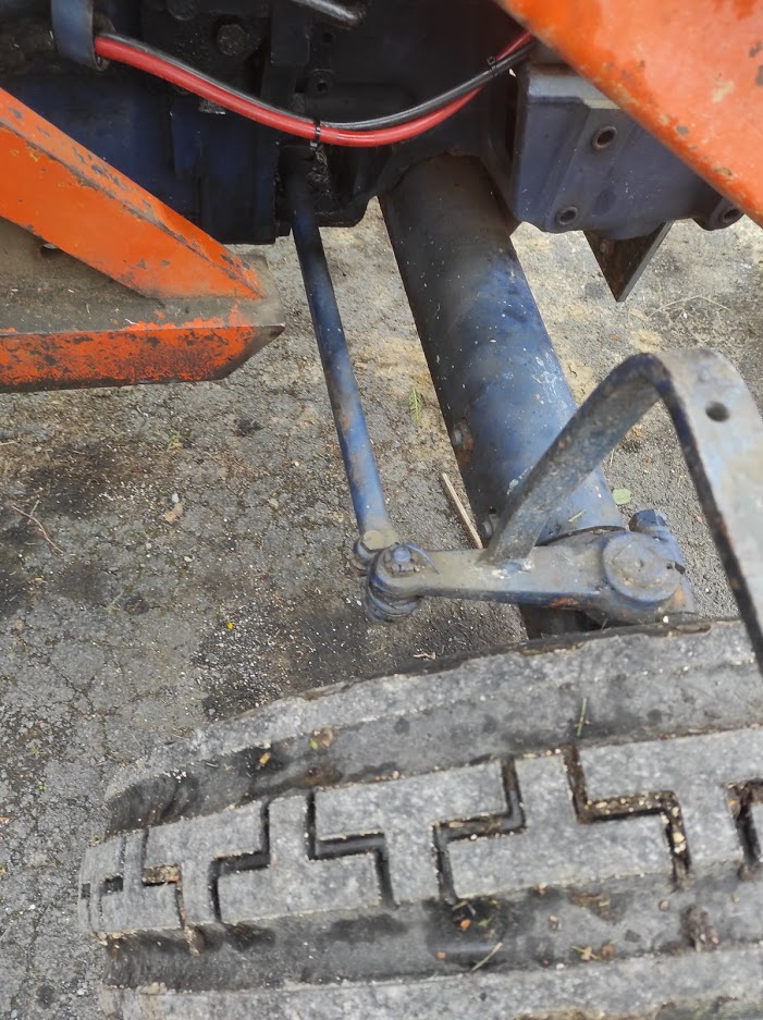

Barre de direction :
Les rotule sont mortes
C'est la même pour les 2 cotés ? si vous avez la référence d'origine je suis preneur pour pas me tromper.

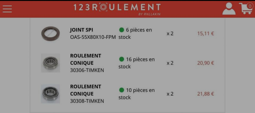

Voici une liste des pièces que j'ai récupéré sur facebook pour les 2 roues , qu'en pensez vous :

tout d'bord c'est un tracteur qui a connu la mer et dont le propriétaire ne faisait pas vraiment l'entretien.
Ensuite au niveau de la tête des rotule le caoutchouc est vraiment défoncer ! mais vraiment ....
j'ai beau regarder mais il y a un truc que je comprend pas :
au niveau des pièces de chaque coté j'ai 2 rotules + une barre :
- je peux garder la barre ou alors il vaut mieux la changer ?
- je vais changer les rotules mais extérieur / intérieur et droite gauche ce sont les 4 mêmes ?
En gros de chaque coté je dois prendre ça :
https://tracto-pieces.fr/rotules-et-bar ... -fiat.html
ça en fait 2 de chaque , c'est bien ça ?

oui c'est bien cela mais tu ne changes que celles qui ont du jeu (ce n'est qu'un avis)

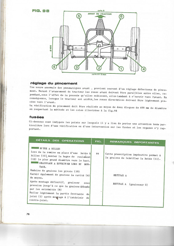

je te mets la maniere de règler ton parallélisme ,tu n'as pas de shimmy ?

Merci pour l'image ça m'aide a comprendre le montage à l'avant.

Ensuite vérification puis je regarderai comme tu me conseilles de voir ceux qui sont morts. Le problème c'est que il a été peint , et c'est pour ça que j'ai dit ça sur un autre post, avoir peint les caoutchoucs font qu'il deviennent secs et se déchirent très rapidement.

pour les roulements les coniques sont en deux parties non dissociables et celui de derriere ne prend
la graisse qu'en démontant celui de l'avant mais si tuas un doute il vaut mieux le changer

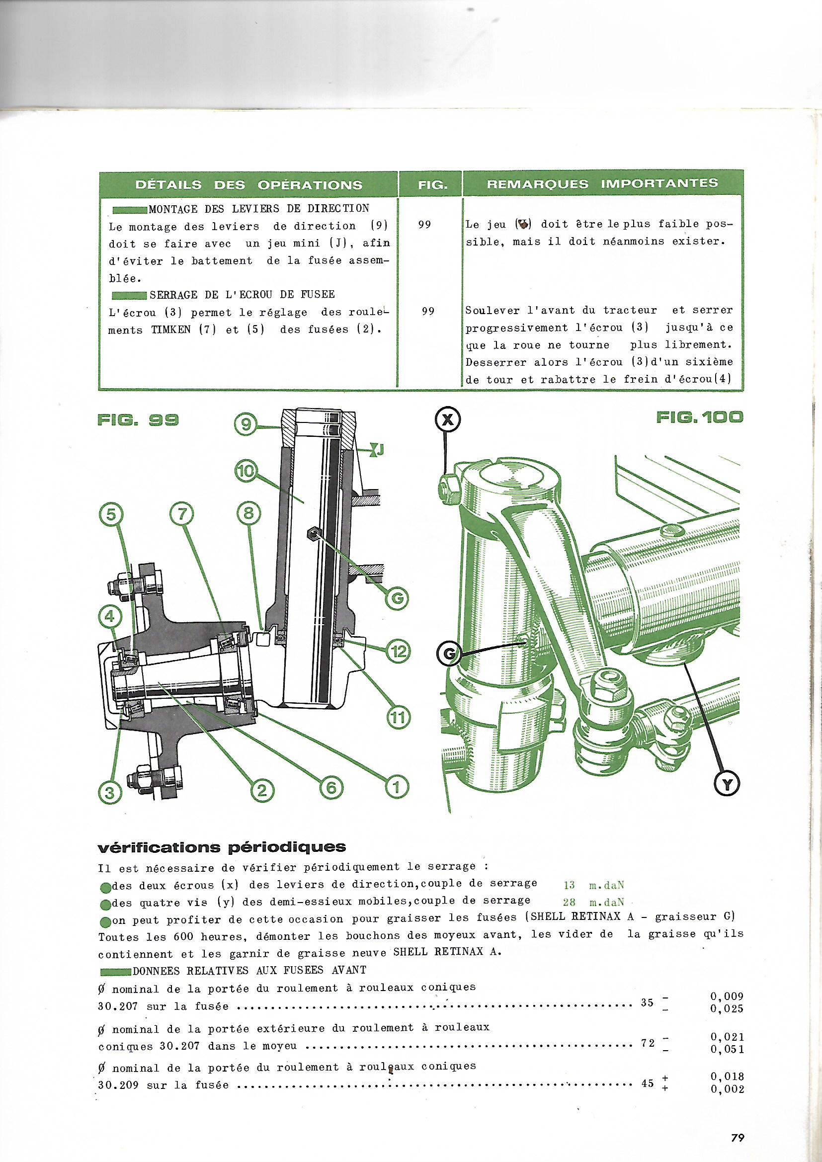

montage roulements coniques dans moyeu de roue

Les informations sur les roulements indiqués plus haut sont les bons. en prenant le temps une petite demi journée et c'était fait
