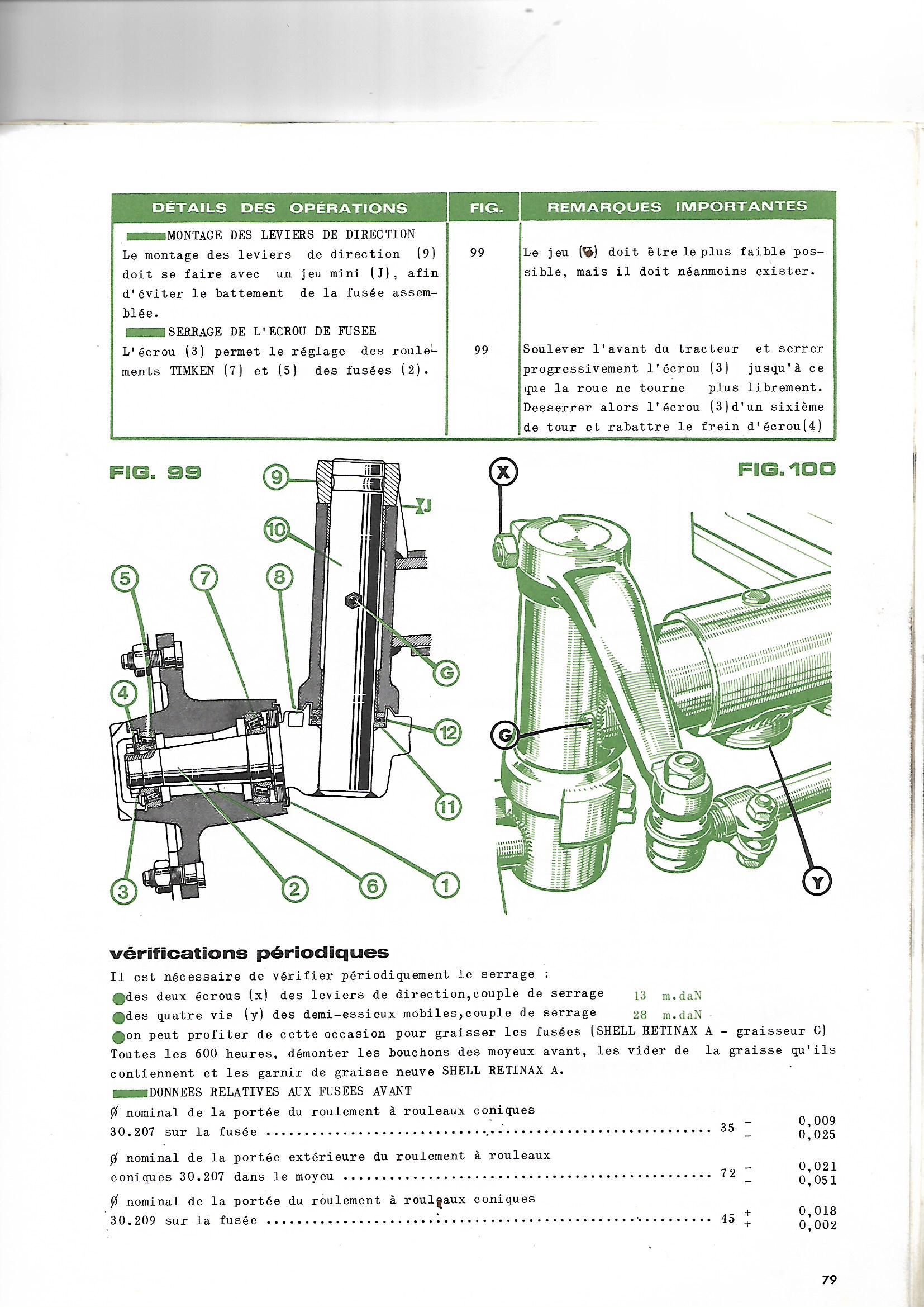

Re: Entretien Train avant 670
oui c'est bien cela mais tu ne changes que celles qui ont du jeu (ce n'est qu'un avis)
je te mets la maniere de règler ton parallélisme ,tu n'as pas de shimmy ?
Merci pour l'image ça m'aide a comprendre le montage à l'avant.
pour les roulements les coniques sont en deux parties non dissociables et celui de derriere ne prend
la graisse qu'en démontant celui de l'avant mais si tuas un doute il vaut mieux le changer
pour les rotules ce qui est important le jeu dans la cuvette
montage roulements coniques dans moyeu de roue
