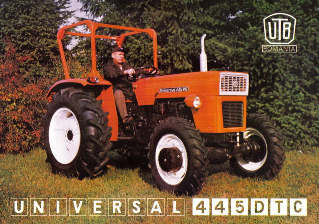

Bonjour Simon, il est très propre ton tracteur en plus avec la transmission axiale alors qu'habituellement elle était sur le coté

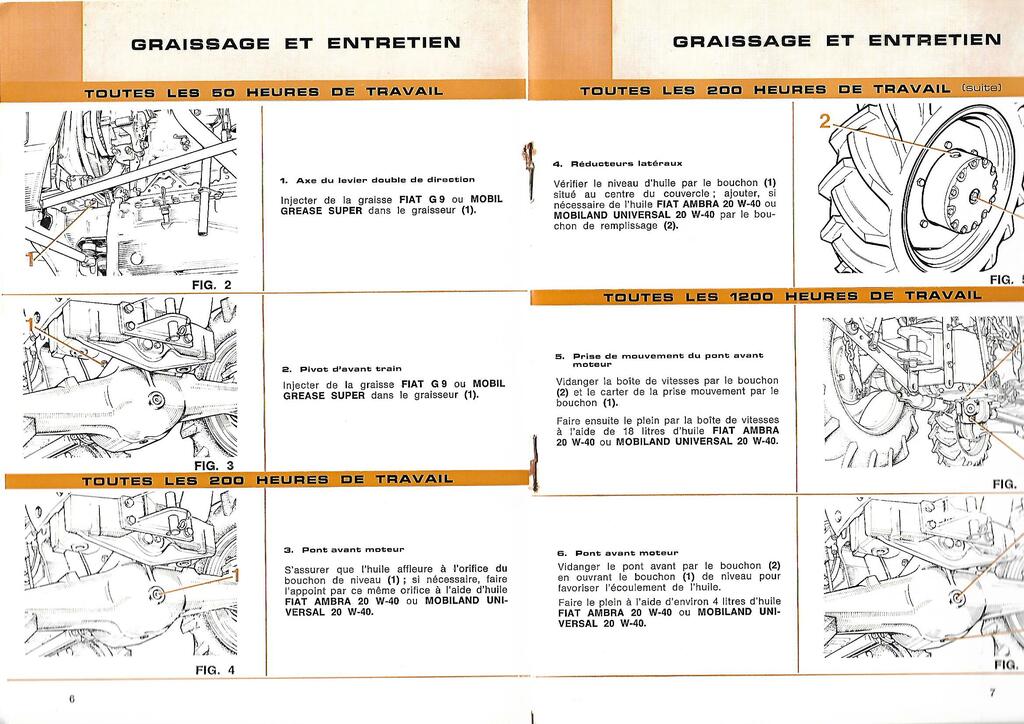

Re: Vidange pont UTB 445
graissage & entretien pont avant

donc je vidange par les 3 bouchons, mais le remplissage se fait que par un bouchon en haut sur le couvercle c'est bien ça ?
pour le pont arriere tu n'as qu'un bouchon de vidange le remplissage est le bouchon a coté
du levier de vitesses
par contre pont avant tu as la FIG 7 + les réducteurs avants FIG 5 ou pour la vidange il faut
tourner les roues avants
tu fais les réducteurs de roues arrieres ?
tu fais la direction assistée ?

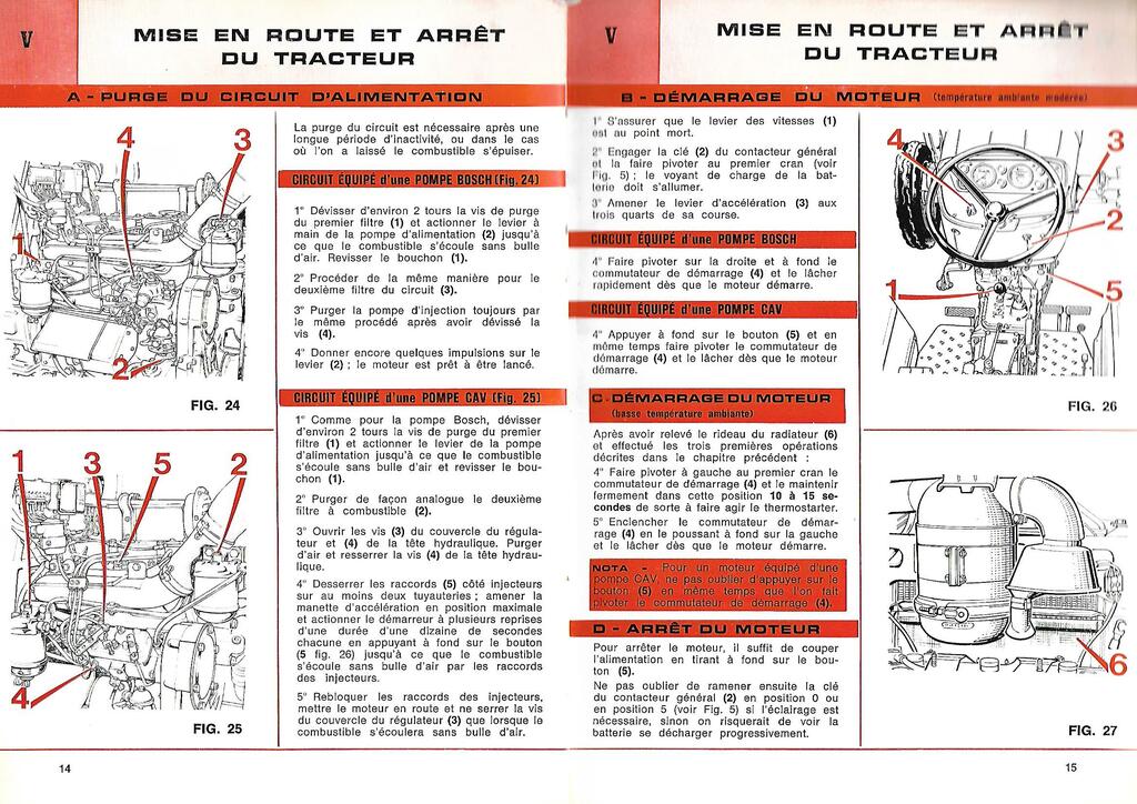

filtres à fuel + filtre à air
