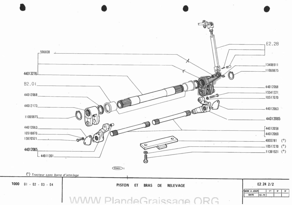

Je suis un fier propriétaire d'un Fiat Someca 1000 qui date de 1972 à priori.
Depuis quelques temps, j'avais remarqué un claquement au moment du relevage du broyeur. Cela ne me paraissait pas normal surtout qu'en plus l'attelage allait beaucoup plus vers la gauche quand on regarde depuis la cabine.
Je me décide donc à regarder le relevage, pensant que cela devait être la rotule arrière qui devait être morte. C'était le cas effectivement, mais pas seulement, malheureusement. Il se trouve qu'en démontant le relevage, je me suis aperçu que l'usure liée à un manque d'entretien avait cassé deux pièces capitales du relevage. J'ai trouvé la liste des pièces du tracteur mais je ne sais pas où trouver ce genre de pièces. En plus elles ne sont pas mentionnées dans les listes.... Peut-être avez-vous une idée ?
Je mets les pièces en pièce jointe, elles sont grisées, celles qui sont cassées.
Merci bien d'avance!
Bien à vous
Stephan

Salut, a part dans une casse je vois pas trop!! Ca doit plus etre fabriqué à mon avis...
Re: Relevage sur Someca 1000
Oui je suis du même avis, en neuf ça va être compliqué et si c'est possible la facture risque d'être salée...
tu peux demander à CHBO si tu veux, c'est un membre du forum qui vend de la pièce neuve ;)
Messages : 10152
Tres compliqué la piece 44 013 276 est souvent soudée pour rattraper le jeu
pour toi cela risque d'etre le dernier recourt ?
pour les stabilisateurs le bras peut etre remplacer par des latéraux
il y avait un kit fabriqué chez BRILLU devenu MAILLEUX (MX) mais cela remonte aux années 80

@yapa: merci pour ton conseil ! Si la pièce existe, pourquoi pas si le prix n’est pas impossible Image
@jj oui j’ai pensé à la soudure mais il faut que je la fasse faire car je n’ai pas la compétence ni le matériel pour le faire. Je me renseigne sur le kit, merci !
@jf28: oui tu sembles utiliser la solution de jj, si je ne trouve pas la pièce dans une casse ou autre, île semble que c’est une très bonne solution. Peux-tu éventuellement faire des photos de ta réparation ? Cela m’aiderait bien ! Merci Image
