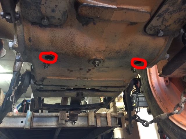

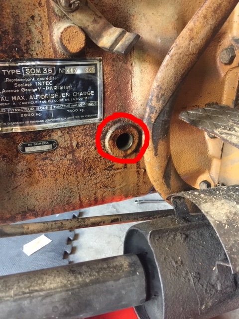

après ma première balade, j'ai un peu d'huile qui coule sous le pont, j'ai entouré en rouge les deux orifices qui n'ont d'ailleurs pas de bouchons ???
Comme j'avais fais la vidange de la boite/transmission ( 14 litres), j'ai ouvert le bouchon de niveau pour laisser couler le trop plein.
C'est peut être la cause ??
Qu'en pensez-vous?
Re: Freins SOM 35
l'huile qui coule vient du pont (et boite)
tu refais le niveau boite et pont et tu regardes si cela coule ou simplement gras
je te mets la coupe ces trous sont visibles à coté de C1
il faut éviter de s'affoler tu as un tracteur de quasiment 60 ans et comme je t'ai déja indiquer avant de faire les vidanges il faut bien regarder les fuites
