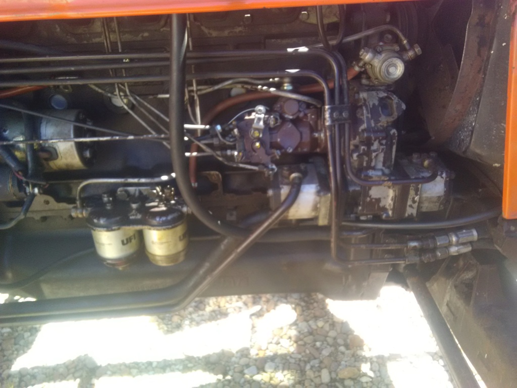

Ya une fuite à 3 injecteurs (ptoto de culasse) qui ressort sur la culasse...
J'ai resseré la sonde d'eau sur la culasse et c'est déjà pas mal pour un tracteur prèt a servir!!

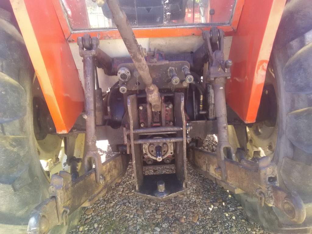

J'ai attelé les disques au fesses, la direction pas dure!! J'ai pu apprécier le jeu de l'axe du pont AV (bagues soit disant changées) et pour
finir, le relevage sacade un peu une fois en l'air (éventuellement normal vu le poids) mais à 2 fois n'a pas voulu relever dans le champs!!
Après c'est monté au bout d1 minute!! Il faut que je resserre le bandjo qui alimente les verins de relevage, petite fuite.

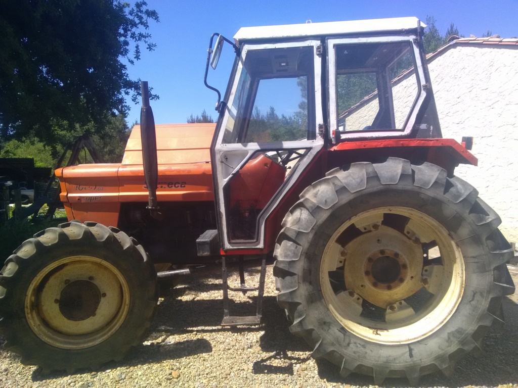

autre point à controler sur ce tracteur la dimension des pneus : ceux de l'arriere me semblent plus important ?
le relevage a reçu 2 vérins extérieurs montage tres bien fait les bras les chandelles renforcées las stabilisateurs d'origines
ont disparu au profil d'un kit "latéral" tres bien réalisé

Le relevage jj, le bras supérieur à été soudé (celui du haut qui touche au bloc ou ya le verrin), ou ya les rotules la partie qui dépasse
est soudée sur un coté du bras, les stabilisateurs sont tordus, le tendeur vertical aussi...enfin je pense que pour certains c'est pas assez
renforcé, des brutes...j'imagine mème pas comment tu peux arriver à faire ça!! :suspect:

pour les injecteurs tu as un joint cuivre en dessous du fourreau mais c'est souvent les joints des tuyaux de retour
pour les pneus c'est quelle dimension ?
apres il faut tenir compte qu'il s'agit d'un tracteur de plus de 40 ans qui a plus de 20 000 heures !
les stabilisateurs sont comme je t'ai indiqué plus haut

On dirait que sa fuit à l'embase du "porte- injecteur" , je sais pas si c'est le terme, a l'embase de la culasse, il y en 3 qui fuient.
Est ce que je peux le faire ou bien c'est corsé ?J'ai essayé de resserrer les deux écrous de la bride qui tien l’injecteur mais sa bouge pas et j'ai pas oser
forcer!

Salut jj, donc les pneus sont ;
AV ;320/85r28 en "traker"
AR; 18.4r38 en "michelin"
Pour la fuite des injecteurs, est ce que c'est juste ces joints d'embase à chnger ou sa peut présager du pire au niveau
culasse ou moteur?
