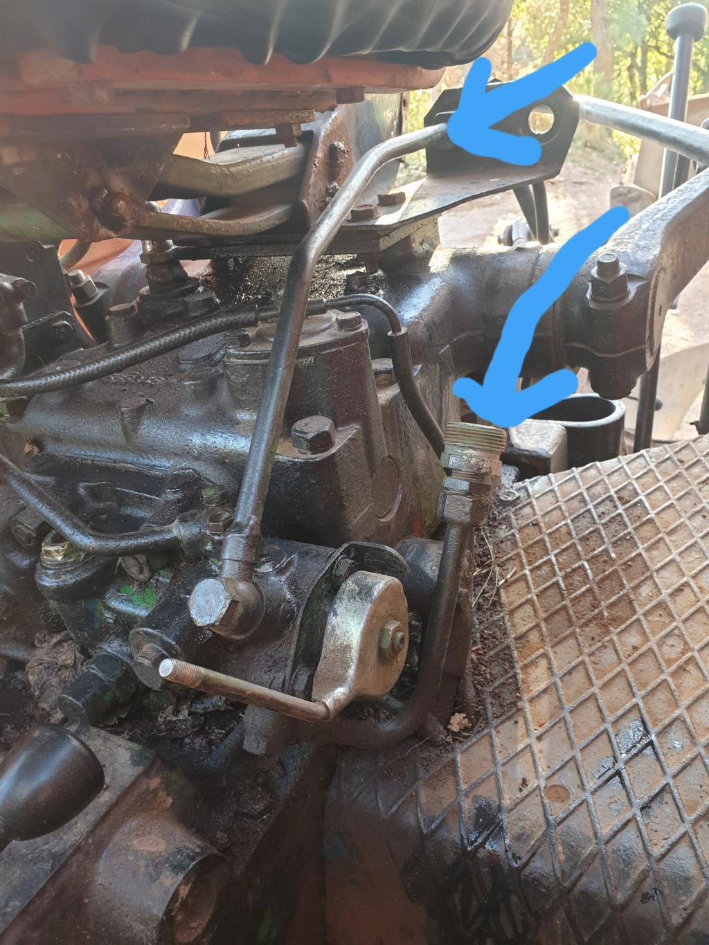

Bonjour est-ce que quelqu'un sait si ce boulon et un retour d'huile pour le relevage?
Merci Image[table][tr][td]Image
:bom: [/td][/tr][/table]

Re: Huile relevage someca 750
normalement non
mais tu as déja un retour tu mets un T à la place du coude

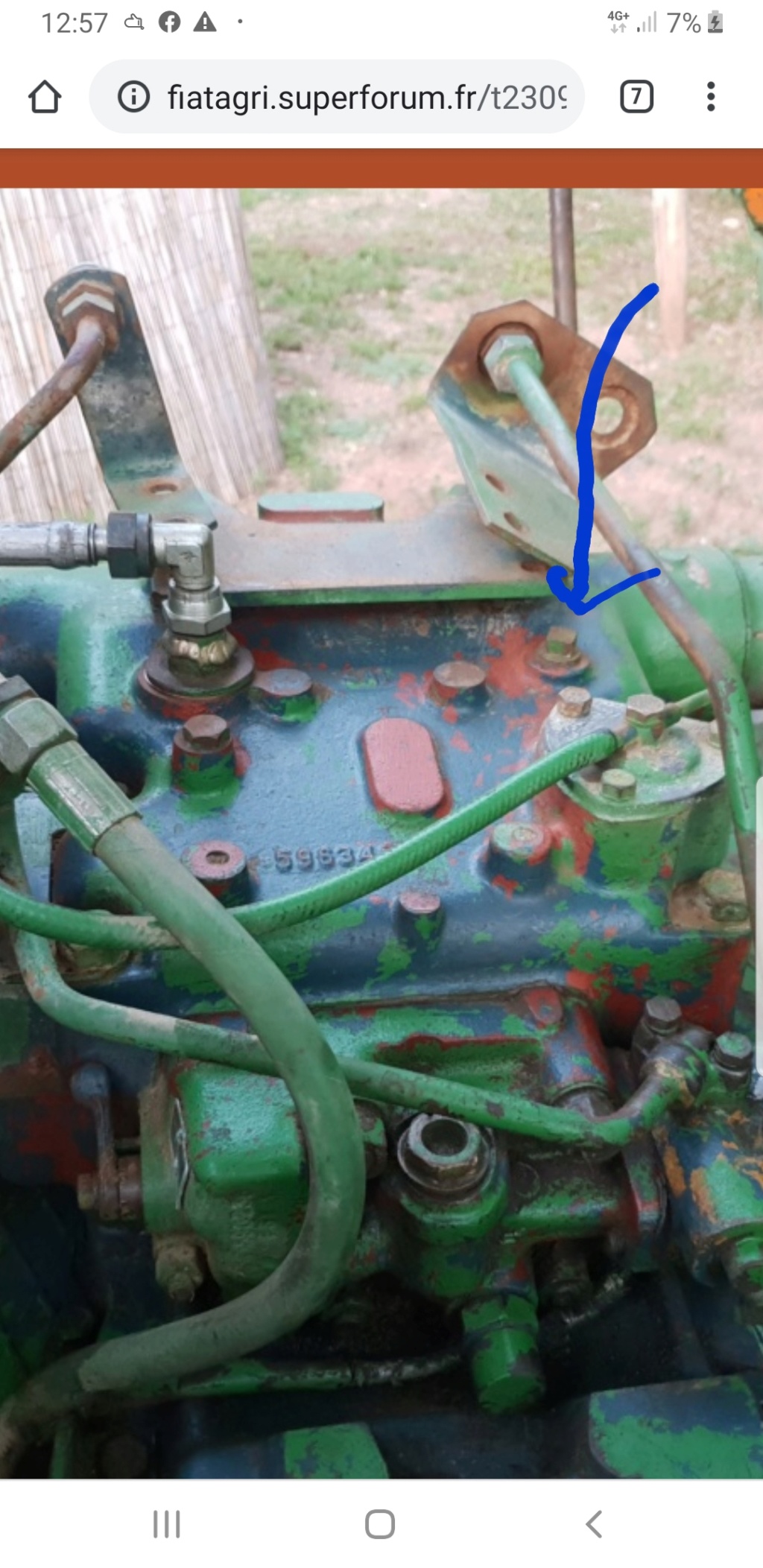

Quelq'un sait combien de course devraient avoir les bras de relevage arriere de someca750 ? J'ai l'impression quelle va pas assez haut , les bras depassent a peine l'horisontale . Merci Image
je te mets le réglage des bras c'est la vis 25
il serait intéressant de nous donner l'utilité des informations communiquées

Ok merci je vais essayer de regler le relevage avec la vis 25. Et merci aussi pour l'info a propos du coude pour le retour d'huile , tres utile aussi . Je suis en train d'essayer de mettre une charue avec retournement hydaulique sur le distributeur auxiliaire mais il semblerait quil marche pas
Je pensais le recorder par les fleches blues Image

Messages : 10023
x 218
une "vraie" M.F. ou une HUARD M.F. ?
tu devrais nous mettre une photo
le distributeur de ton tracteur est branché avec un retour d'huile sans etre en double effet
je te mets la piece qu'il te faut FIG 144 (52) pour le mettre en double effet
