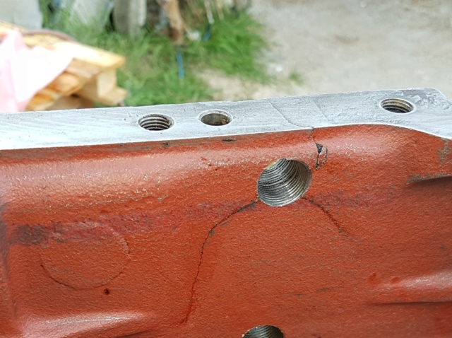

En attendant les photos de  la réparation voici celle des dégâts :
Intérieur :
Extérieur :
Messages : 10239
Re: Matière cloche d'embrayage FIAT 88-94
Tu as démonté la cloche ?
l'impression d'une erreur de filetage et d'un serrage à la clé à chocs ?

Oui elle à été démonté en concession mais je l'ai récupérée pour la faire souder dans mon entreprise, les mécanos de la concession avait déjà repercé et taraudé au diamètre supérieur quand je l'ai récupérer (passant de M16 à M20 au pas de 150). La cloche sera réparée demain.
