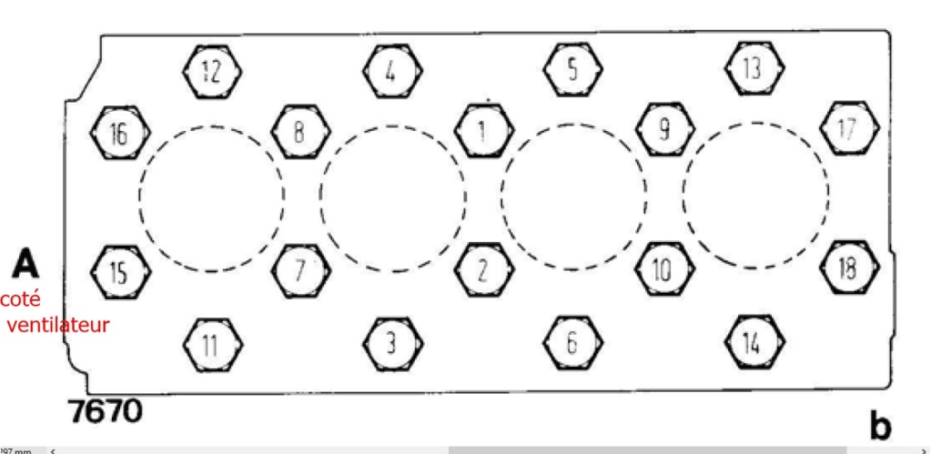

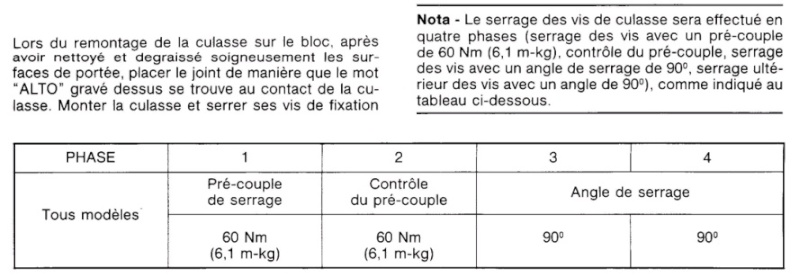

pour le serrage de culasse :
1°  phase 60 Nm pré couple
2° phase controle pré du couple 60 Nm
3° phase 90 °
4° phase 90°
ordre de serrage des vis de culasse

Pour le serrage de la culasse j'ai trouvé sur le forum
Pour quoi il dise de faire un serrage a 90° ultérieurement ?
je serre a 6, je vérifie que tout est bien a 6 en refaisant un tour de culasse.
je serre a 90°
et la je refait a 90° de suite ou il faut attendre ? attendre quoi ? combien de temps ? faire un chauffe du moteur ?

RE
pour le serrage angulaire c'est deux fois 90° aussitôt
