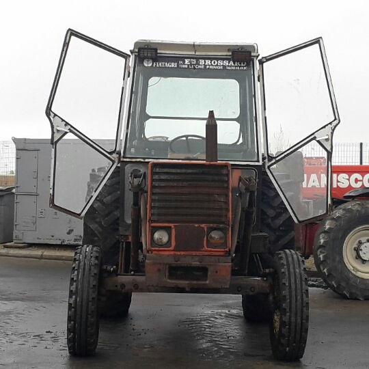

je viens d'acheter un fiat 680 h, il viens rejoindre ses deux grands frères (un 70-88 2 roues et un 70-90 4 roues)
il est en piteux état pour le moment
je souhaite lui faire une resto complète mais pour le moment je dois changer l'embrayage (jamais fais sur un tracteur :pale: :pale: :pale: )
trouver pourquoi ma direction ne fonctionne pas (pompe? orbitrol?clapet?)elle est dure et pour ainsi dire inexistante

pour l'embrayage : cela dépend de tes connaissances en mécanique
le 680 H a le meme que le 70-88 le 70-90
pour la direction la premiere chose à regarder le niveau du réservoir en plastique il faut qu'il soit "au maxi
ensuite tu graisses bien les fusées avant de regarder la pompe ou l'orbitrol

il vient de chez le père BROSSARD c'était un " vieux " concessionnaire SOMECA
il est pas si mal il doit dater de 1978 /79 environ ?
pour l'embrayage il patine ? sinon tu peux essayer de descendre la pédale et de regarder si le palonnier n'est pas grippé

patiner c’était l'étape d'avant
maintenant il ne débraye plus du tout :cyclops: :cyclops:

dans ce cas il y a de forte chance que c'est la butée
l'embrayage complet est une piece fortement concurrencée
