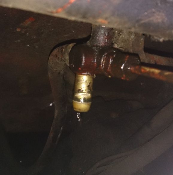

Après avoir démonté la première durite, je voyais déjà des corps étrangers dépasser du raccord du robinet sous le réservoir :

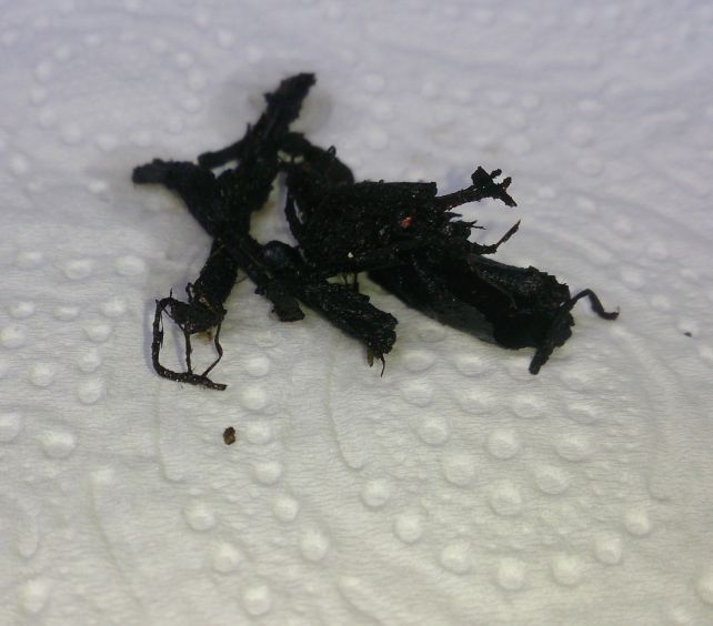

Voici en détail ce que j'ai retiré à la soufflette du raccord de robinet :

La purge qui a suivi était impressionnante, au dessus du filtre, de même pour la vis basse de la pompe, ça "pissait" dur ! C'était encore faible au niveau de la vis supérieure de la pompe et des injecteurs.
Comme cela ne voulait pas encore démarrer, j'ai refait une seconde purge, puis après plusieurs essais en laissant le temps à la batterie de se refaire. J'ai finalement  commencé à voir quelques fumées blanches à l'échappement. Il a fallu 3 essais supplémentaires pour démarrer vraiment... Enfin !
