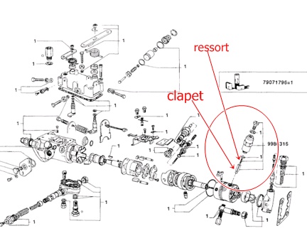

ci le tracteur ne démarre pas donc il fonctionnait avant et au démarrage impossible donc je ne pense pas que ce soit grave
oui il faut regardé ci le fusible n'est pas grillé , et voir ci la solénoïde clac lorsqu'on met le contact , si ce n'est pas le cas tu peut la démonté et enlevé le clapet et le ressort puis tu la remet en place et tu voit si le carburant arrive au injecteurs
a + Thierry

Merci les gars pour vos explications, avec en plus les schémas super demain je vois tous ça . A+ Pierre
