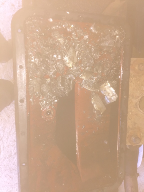

J’ai démonté le carter d’huile et beaucoup de morceaux de fer se sont répandus dans le bas .

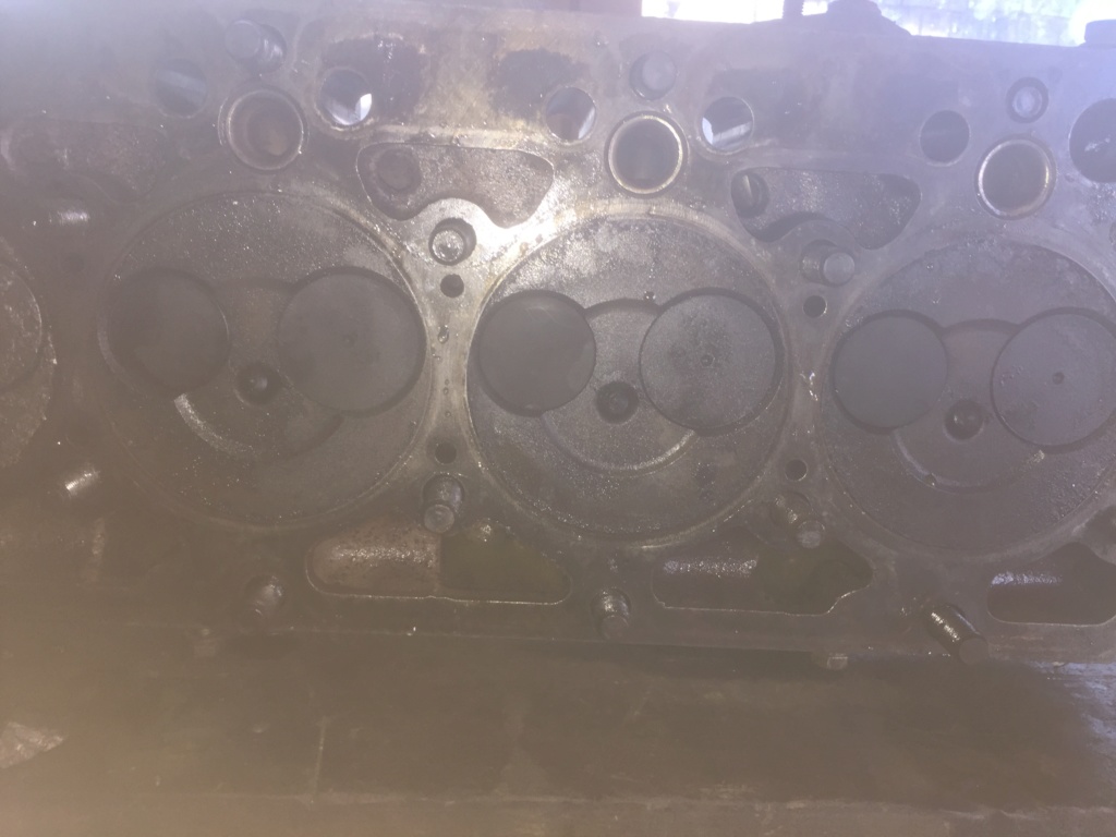

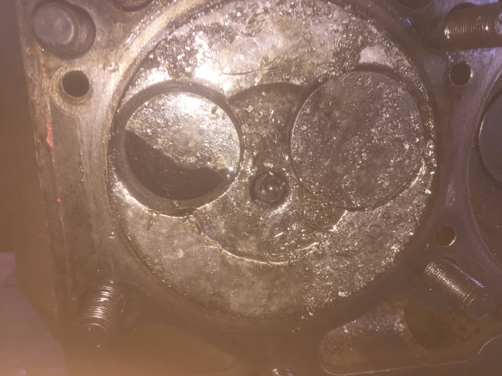

J’ai fais quelques photos des dégâts, la culasse :

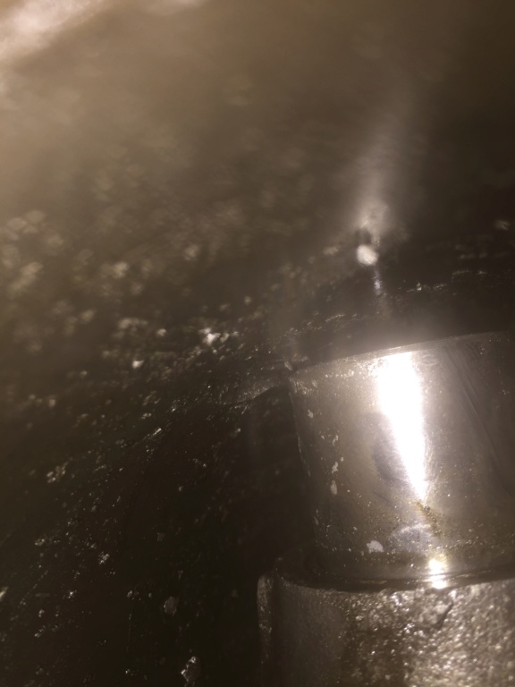

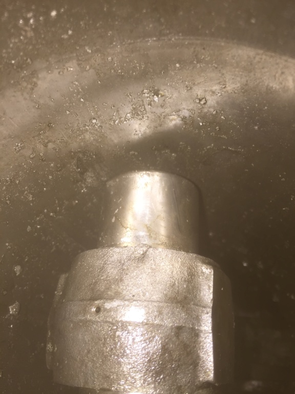

Maintenant la chemise ou ce qu’on en voit :

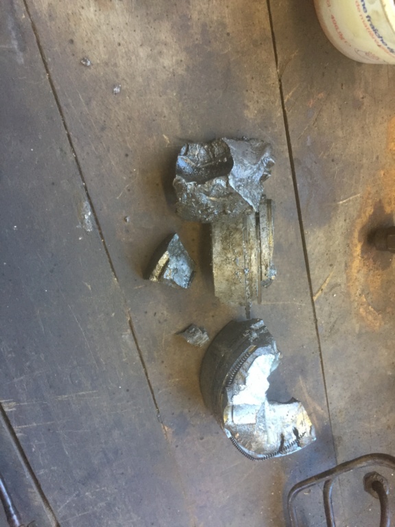

Et les morceaux de pistons :

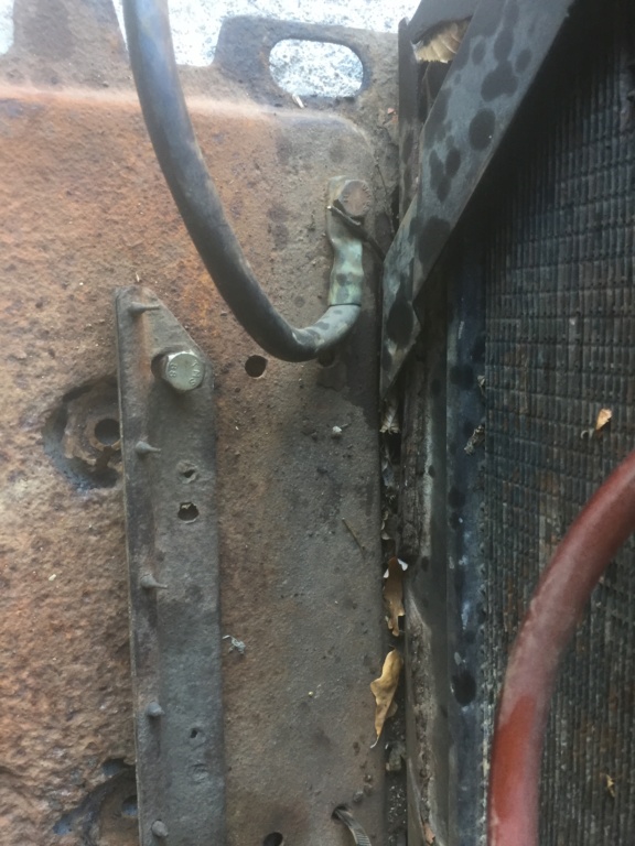

Une photo du bas de mon radiateur , est ce réparable ou en enlevant la matière pourrie je risque de passer a travers le radiateur ? ( je n’ai remarqué aucune fuite de sa part )

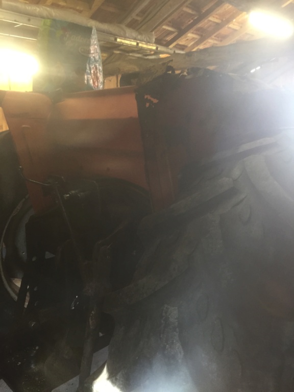

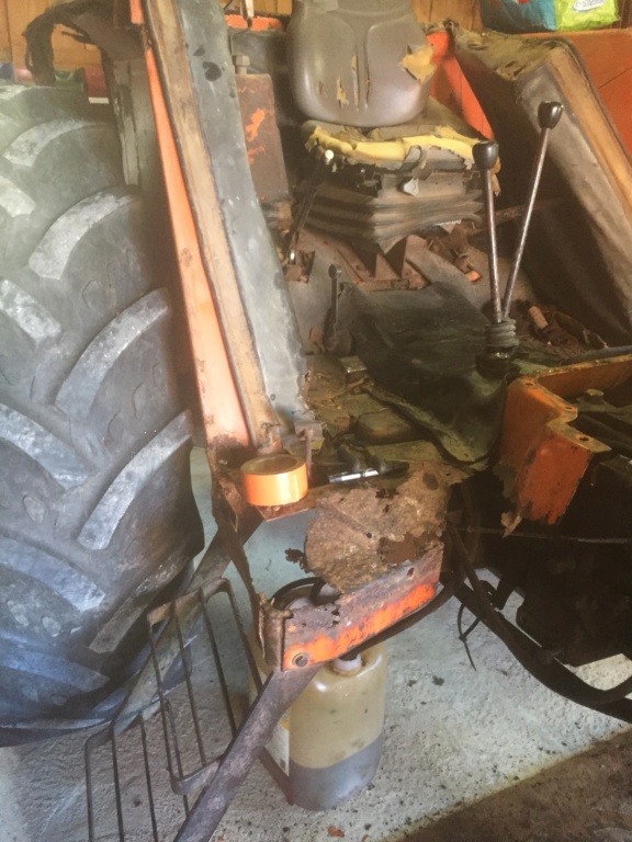

Une petite photo de l’état de démontage du 780 :
