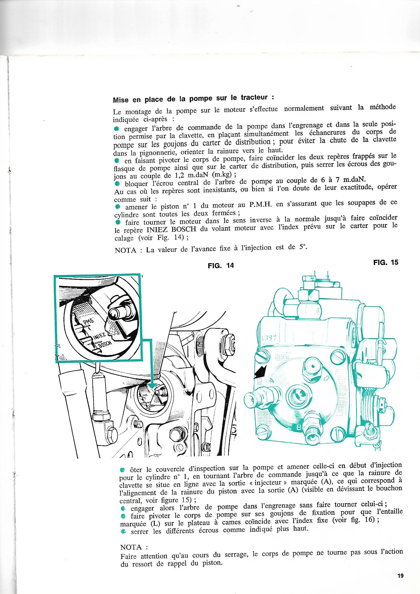

c'est vraisemblablement un calage de pompe
