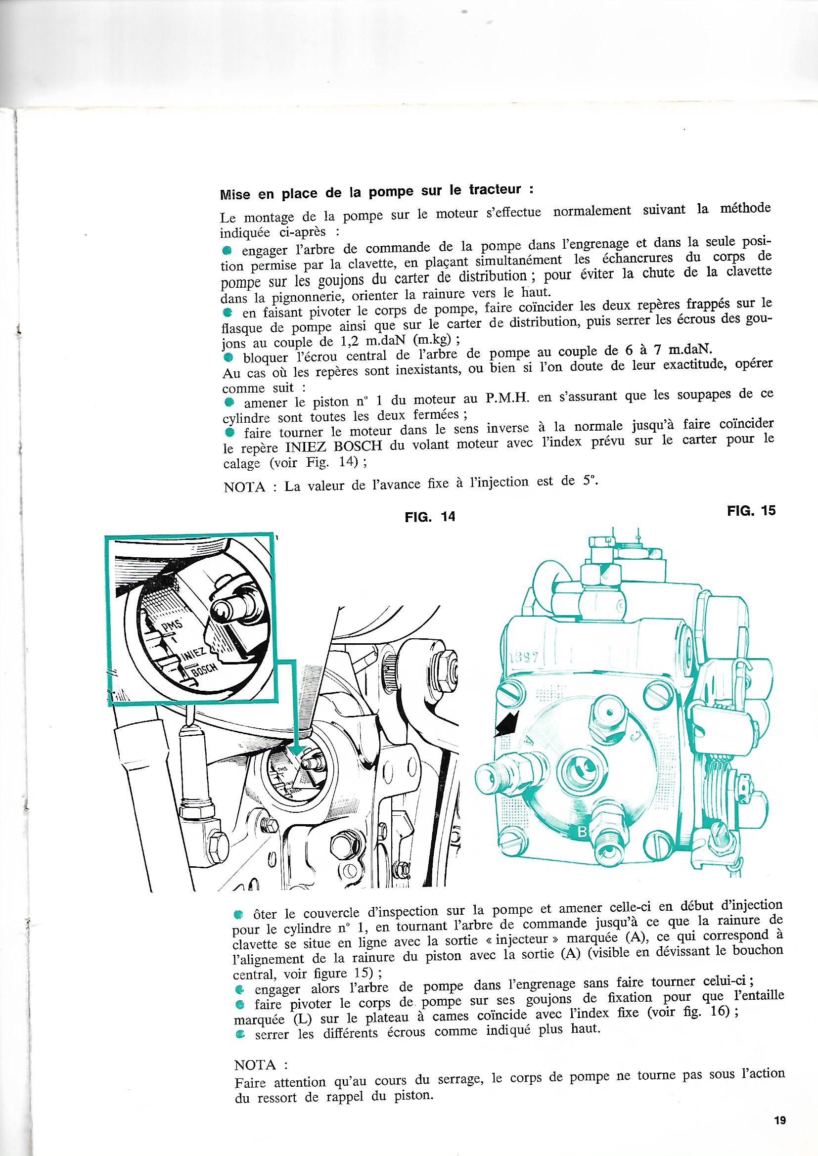

c'est vraisemblablement un calage de pompe
Messages : 10152
Re: Révision complète moteur 540 DT
repère pour le calage de la pompe
