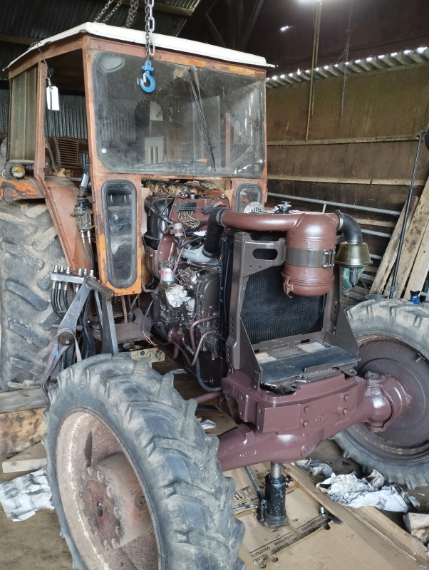

la bête commence a retrouver sa jeunesse, la mise en route est proche!

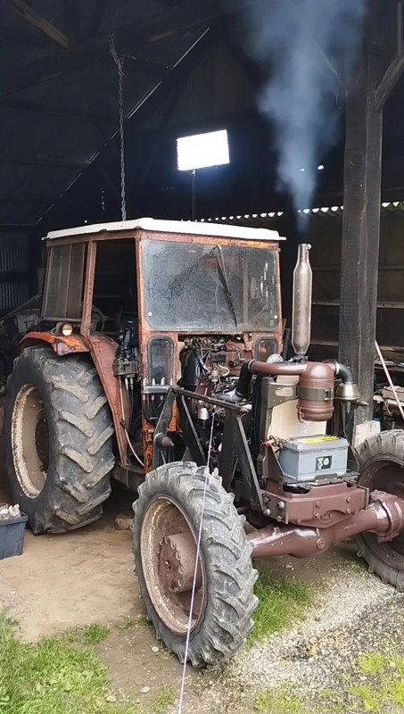

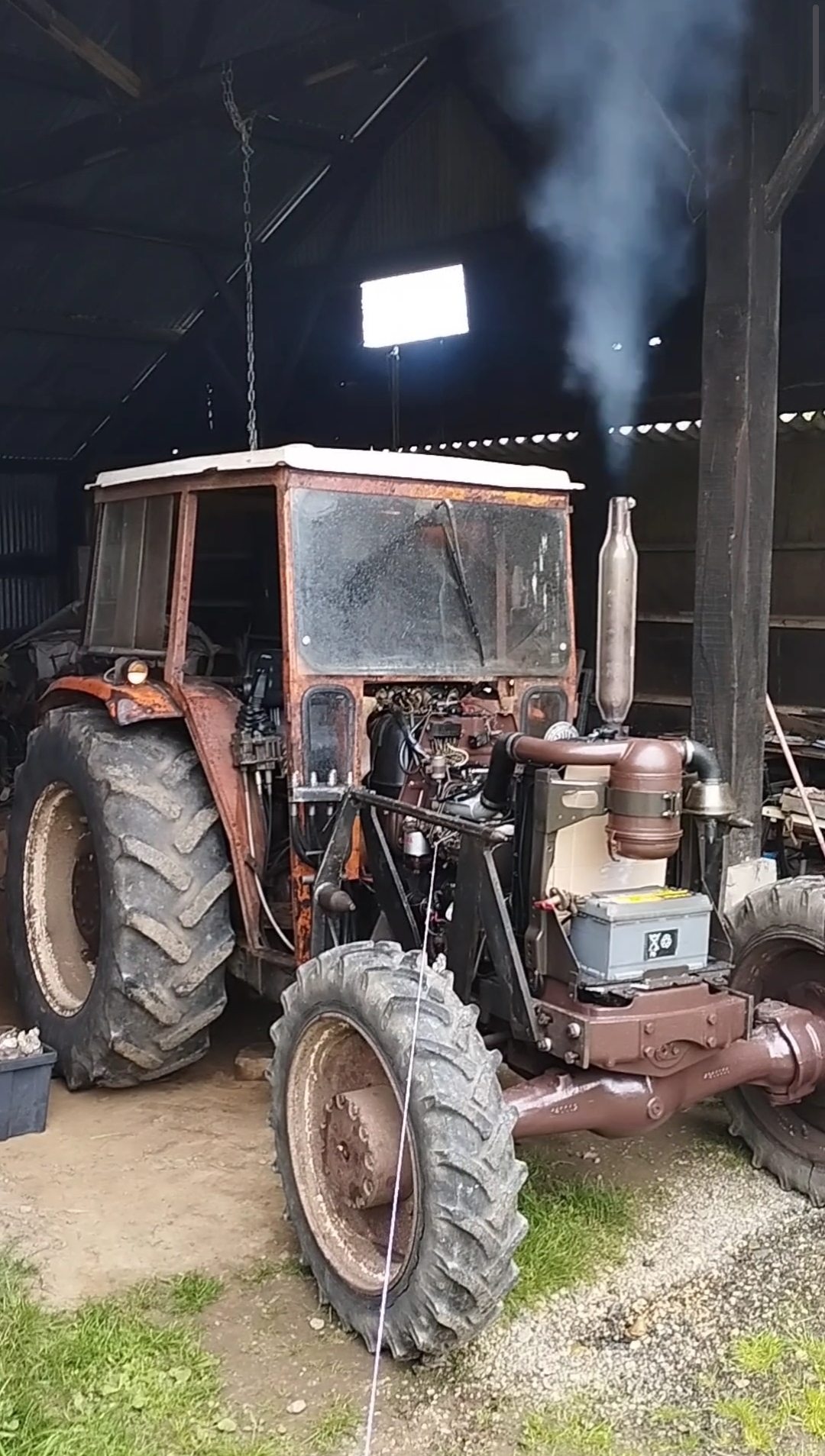

Les fluides sont en place et la purge gasoil effectuée
vue du coté prêt a démarrer

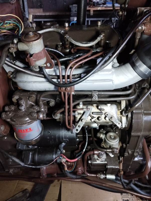

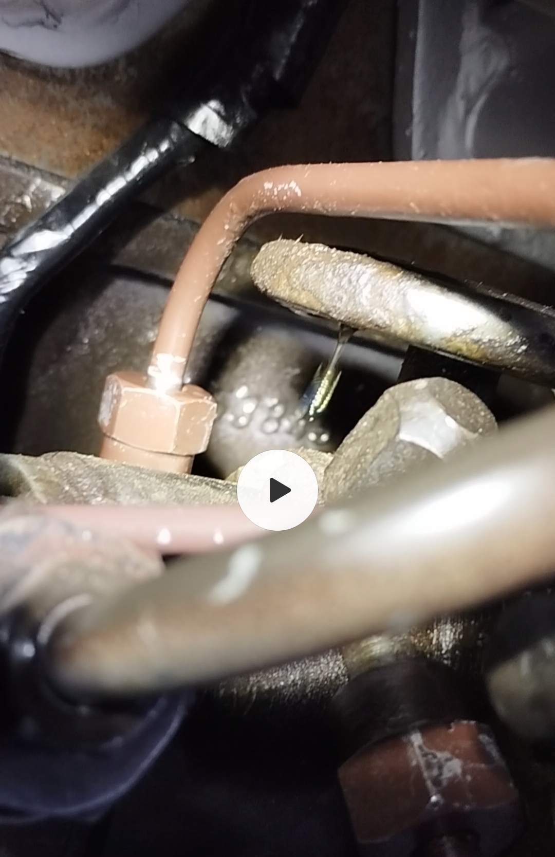

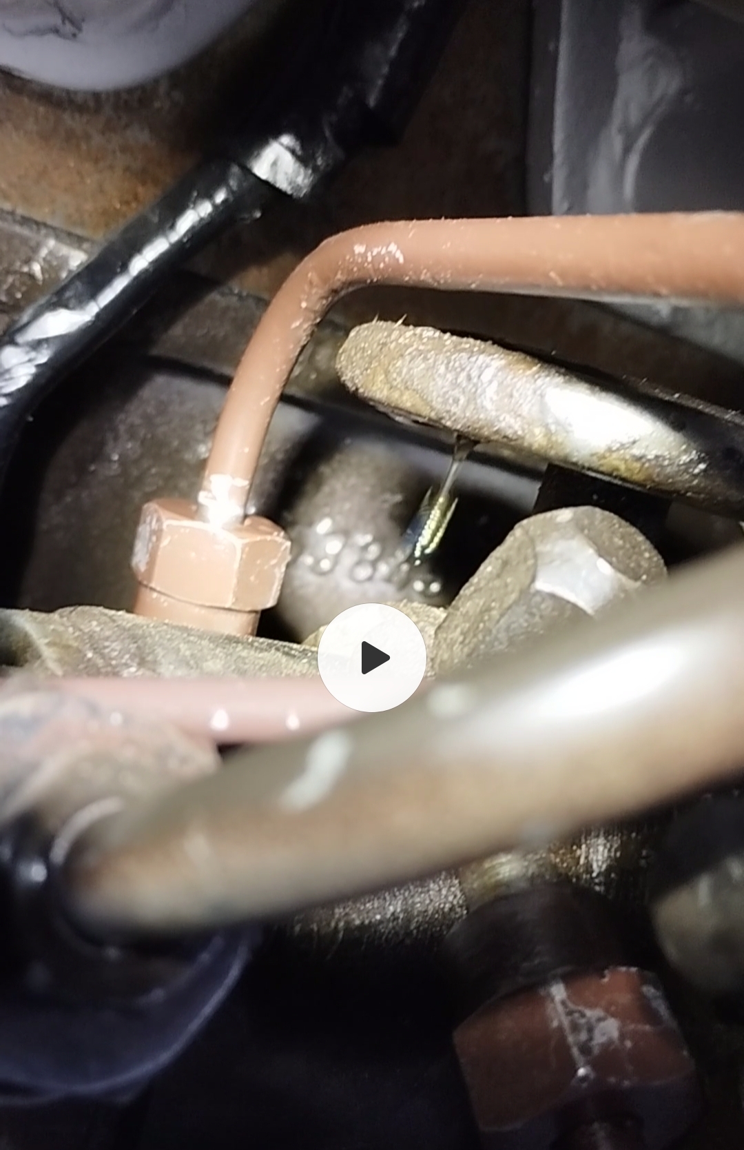

De surprise en surprise,
Je trouve une nouvelle fuite au niveau de l'amortisseur hydraulique. Sur les 3 premières secondes du démarrage seulement.
Je n'arrive pas à trouver de référence sur internet pour remplacer cette pièce.
Je me suis renseigné pour une révision de pompe et c'est pas donné de la moitié du prix si tout est bon à 1000€ si besoin de changer des pièces.

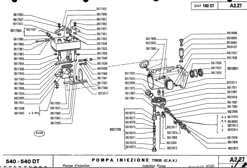

Avez des liens vers des sites où fournisseurs pour trouver les pièces et joints pour une pompe cav dpa 3233F420?

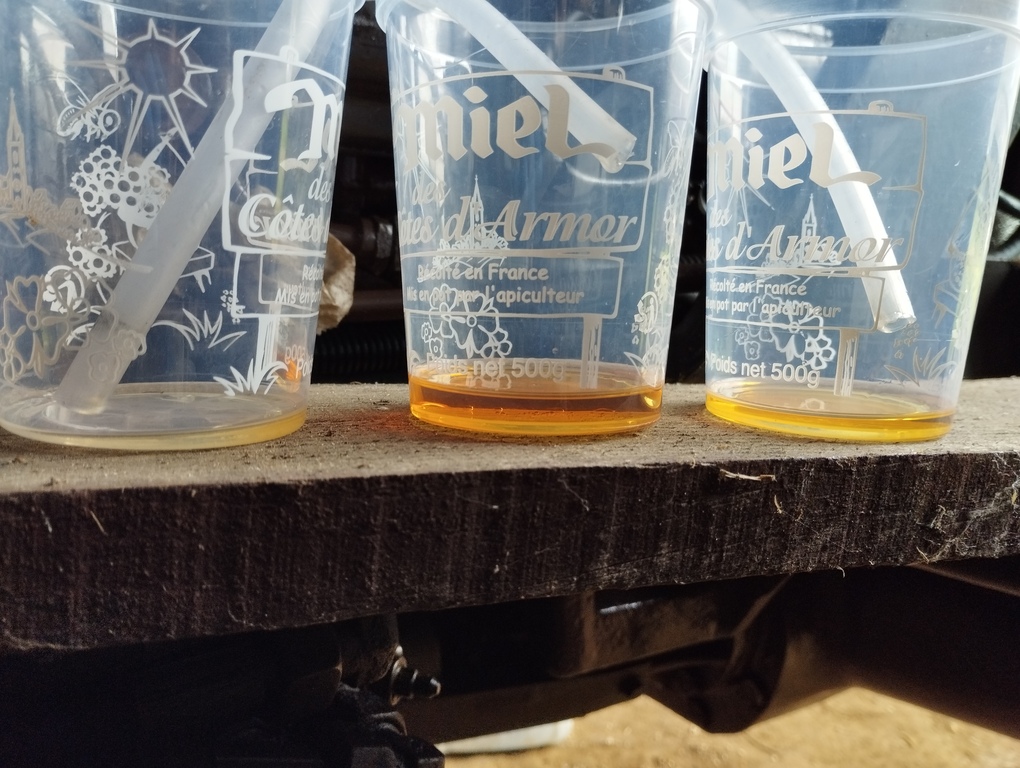

Message non lu par JB Boko »
le kit de test compression est commandé j'attends de le recevoir,
j'en profite pour contrôler les injecteurs,
et quand je dévisse l'arrivée de gasoil à l'injecteur N°1 côté radiateur la fumée cesse,
je décide de contrôler les débits de GO arrivant aux injecteurs pendant une minute au ralenti et la surprise
sur la photo on voit le résultat de gauche à droite (cylindres 3,2,1) la distribution du carburant délivré par la pompe d'injection est très variable
- cylindre 3 peu voir rien
- cylindre 2 bon débit
- cylindre 1 débit faible
avez vous des idées?
pour information c'est une pompe injection cave dpa 3233F420

Je découvre une nouvelle fuite au niveau de l'amortisseur hydraulique.
Comme un robinet ouvert pendant les 3 premières secondes du démarrage.
Je ne trouve pas de lien pour remplacer cette pièce.
Je me suis renseigné pour la révision de la pompe et le prix varie du simple au double si tout est bon environ 300€ démontage complet plus joints, et jusqu'à 1000€ si besoin de remplacer des pièces.
Savez-vous où l'on peut trouver les pièces et joints pour un pompe cav dpa 3233F420 ?
Merci d'avance pour votre aide 🙏🤠

normalement avec une pompe rotative tu as les memes débit
je penserais a un problème d'injecteur ils sont neufs ?

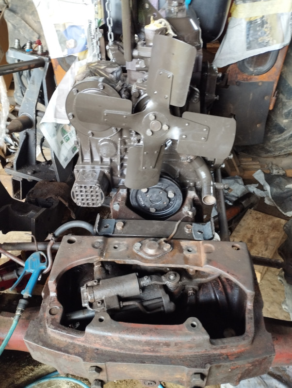

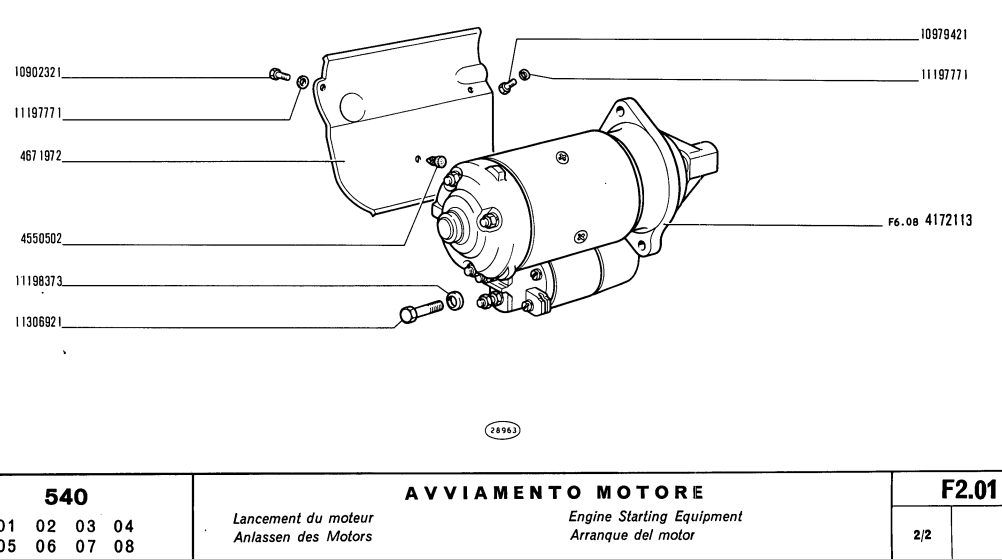

il te manque la tole au dessus du démarreur et à la moindre fuite de fuel tu risques l'incendie

pompe à injection CAV

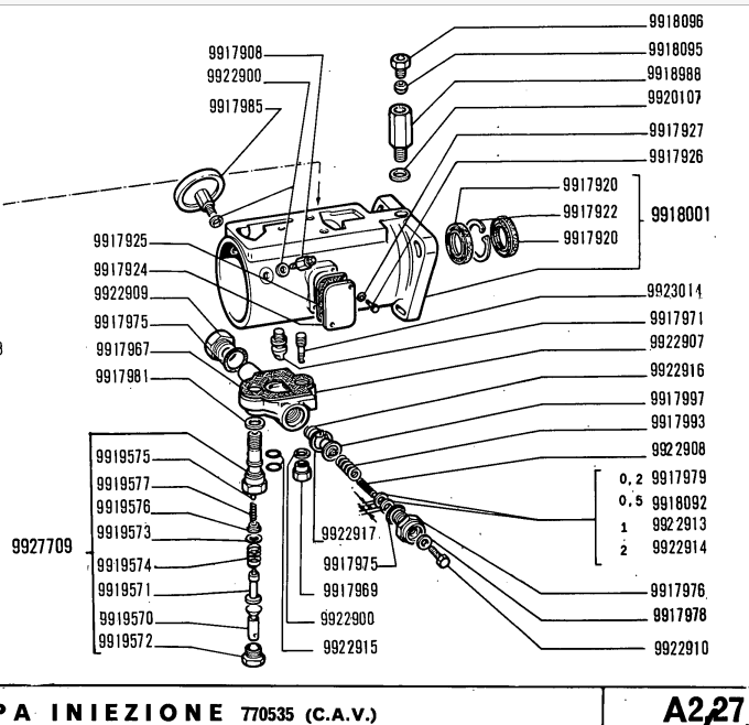

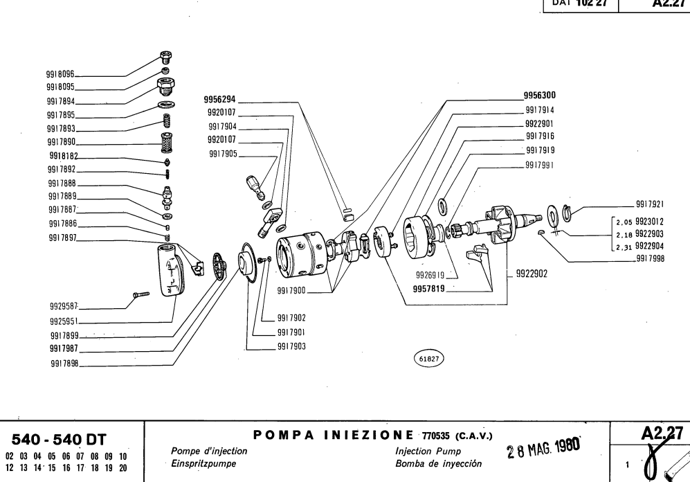

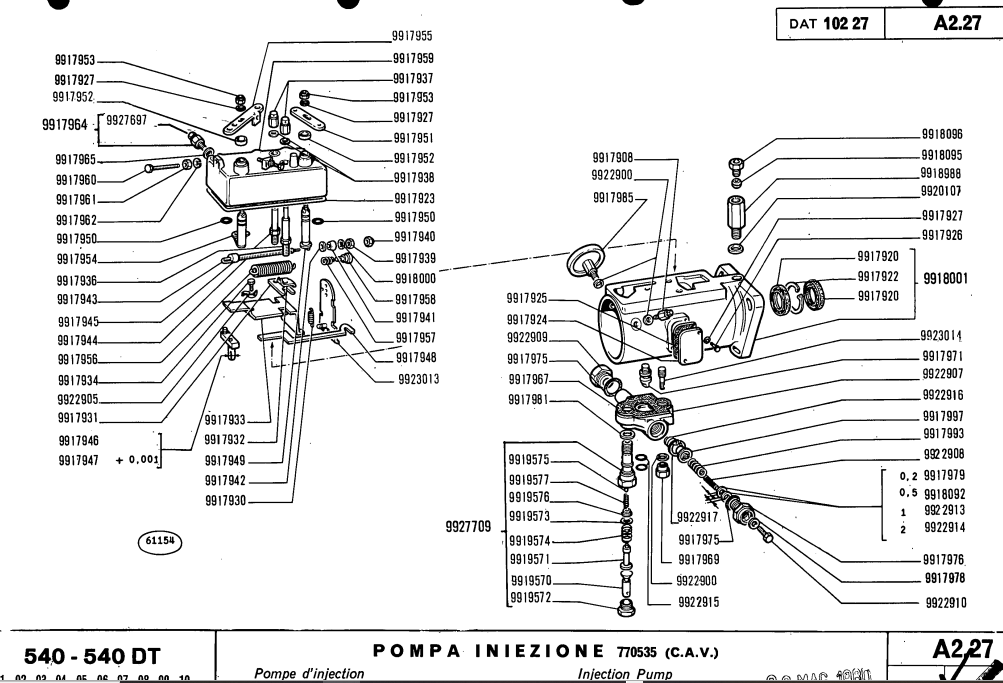

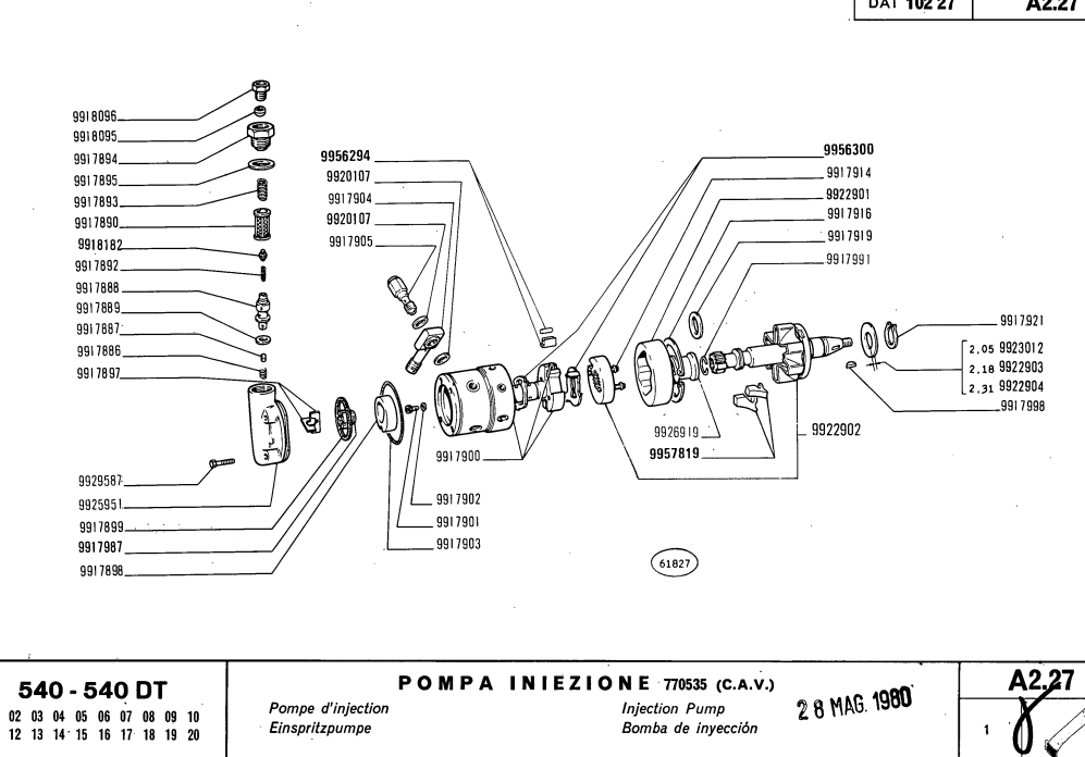

Messages : 3697
Re: Révision complète moteur 540 DT
Voici les vues éclatées:
CAV JT_ 2022-11-20 091342.png (141.47 Kio) Vu 3010 fois

jj a écrit : 16 mai 2023 13:36 normalement avec une pompe rotative tu as les memes débit
Oui jj les injecteurs sont neuf ils doivent a peine avoir une 10ène d'heures j'avais oublié de préciser que je les avaient changé avant d'ouvrir le moteur pour être sur avant d'entamer le gros chantier.
En ce qui concerne la tôle au dessus du démarreur je ne savais as qu'il y en avait une.
