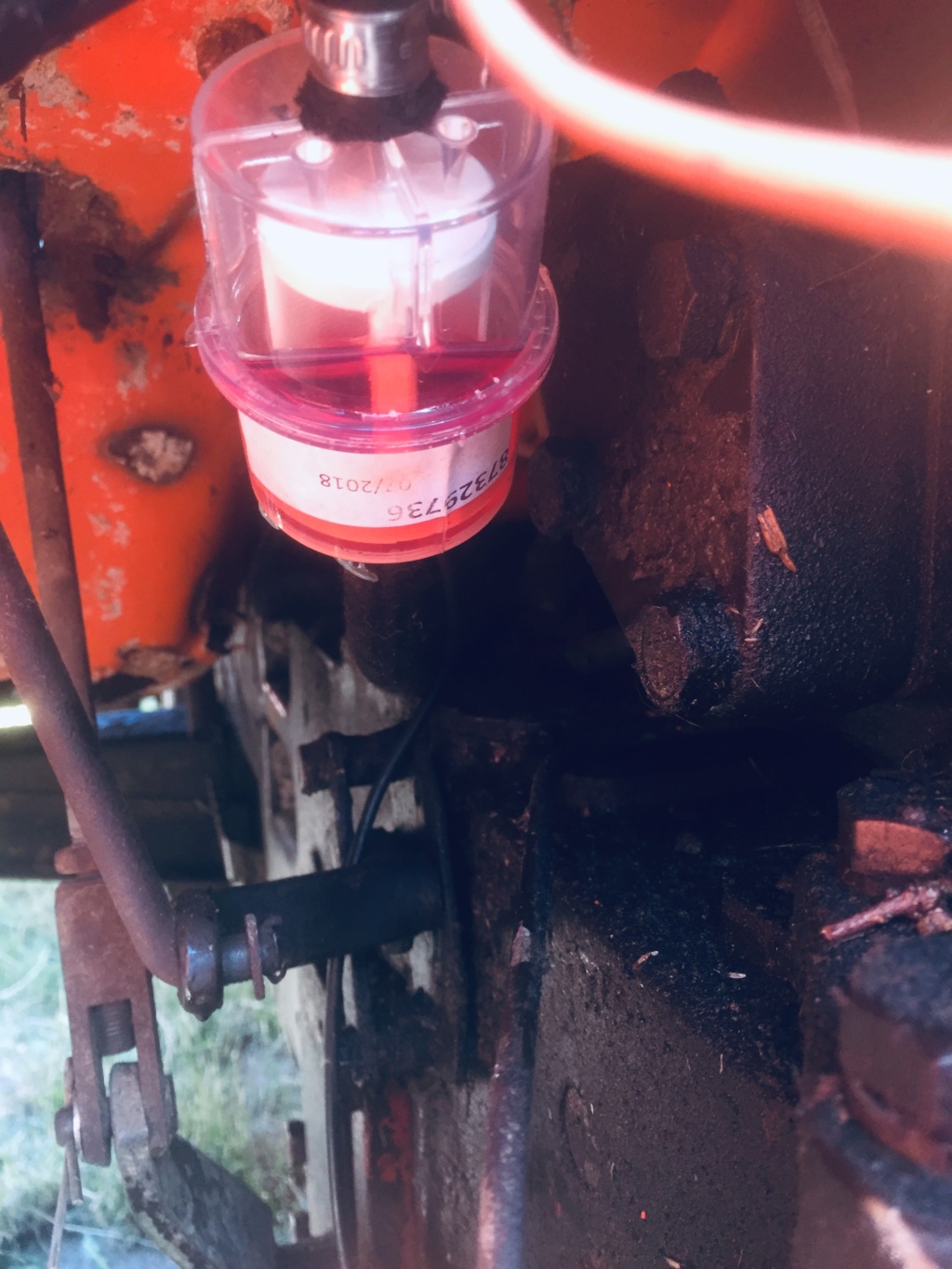

C’est un filtre basique , qui se branche entre 2 durites :
Je pense aussi que le filtre à l’entrée de la pompe à injection était en cause , je n’ai pas pris de photo à ce moment, mais au démontage il était noir de crasse , sûrement à cause du support filtre à gasoil mal branché .

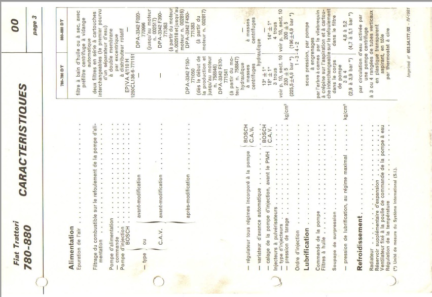

pour le pré filtre additionnelle ce n'est pas inquiétant l'air va partir toute seul dans le temps
pour la pompe a injection ce n'est pas le bon n° de série par rapport au n° moteur , voici l'extrait du manuel atelier constructeur

Salut thierry , merci pour le pré-filtre .
Concernant la pompe rien ne m’étonne .
Plus haut dans le sujet JJ a envoyé un autre extrait de manuel , et dessus il est écrit :
Type moteur avec pompe bosch : 8045.04*270
Type moteur avec pompe C.A.V : 8045.04*370
Le mien est bien inscrit 270 ? Donc sortie d’usine il était monté avec une pompe bosch ? Je me trompe ?
Donc la pompe a très certainement été changée .
Si ce changement a été fait dans les règles il n’y a aucun soucis ?
