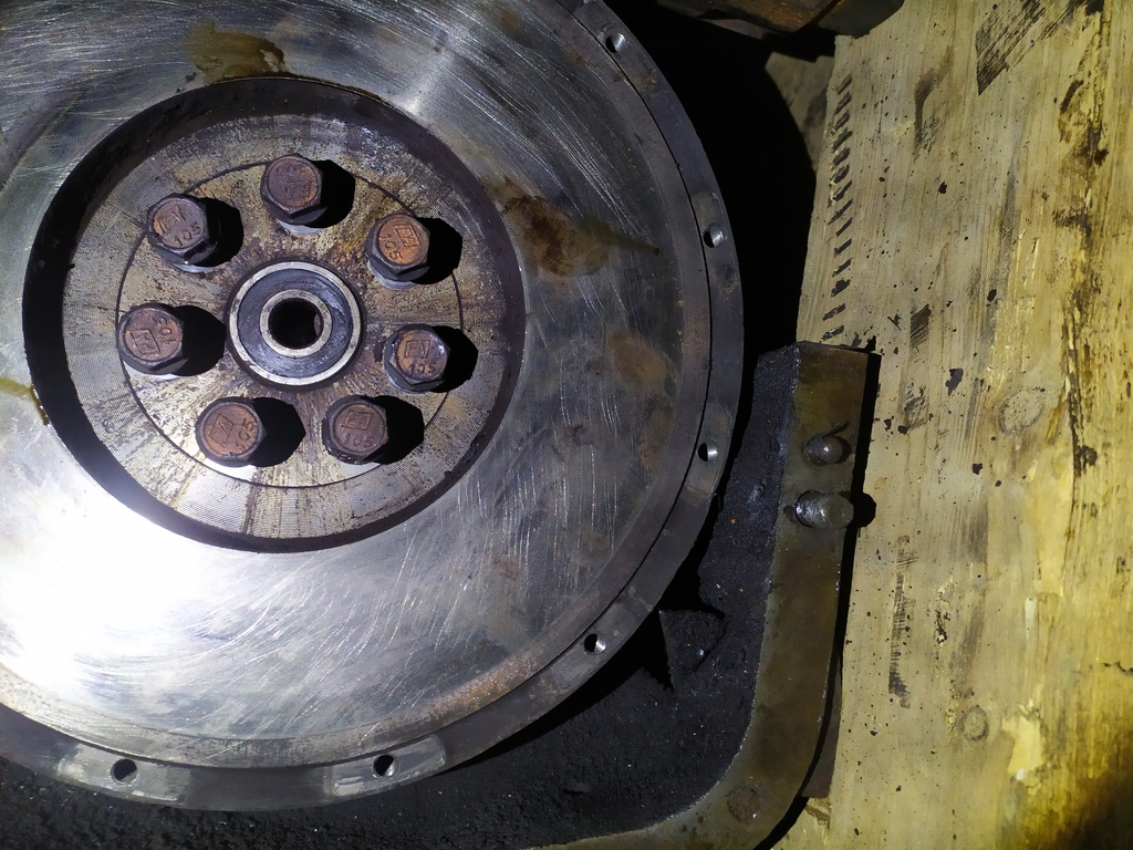

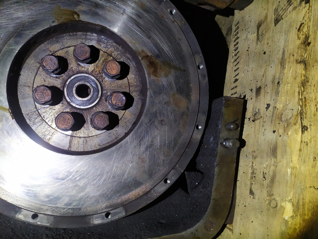

ta couronne est sacrément attaquée , ton démarreur avait une dans contre elle :amen:

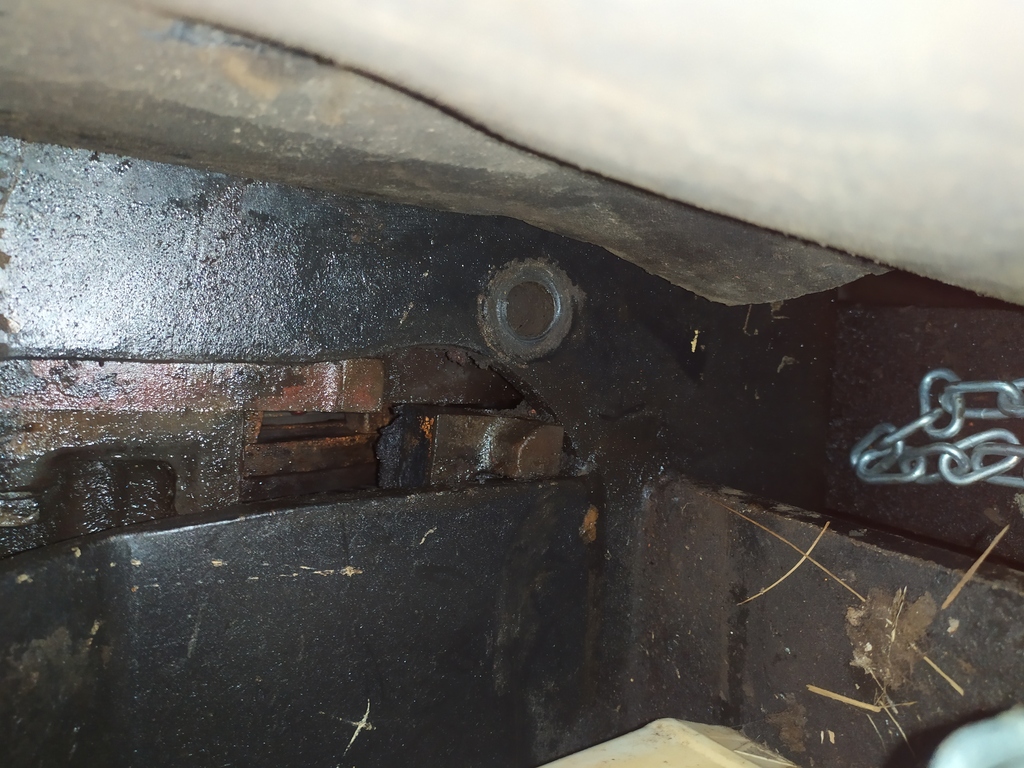

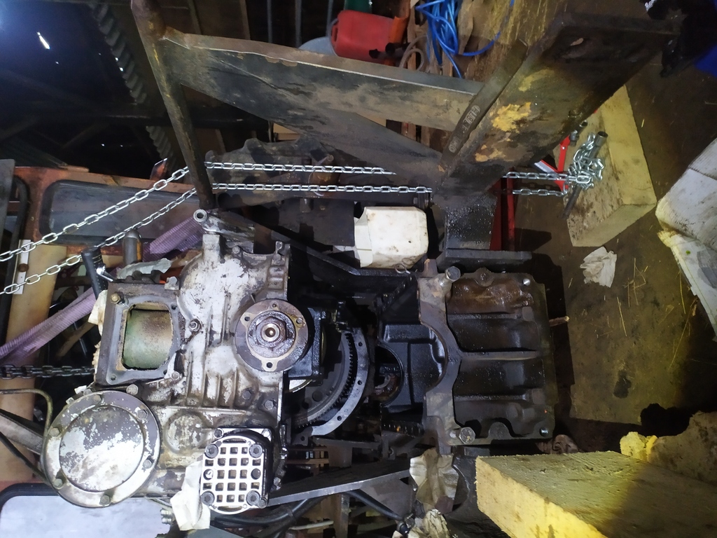

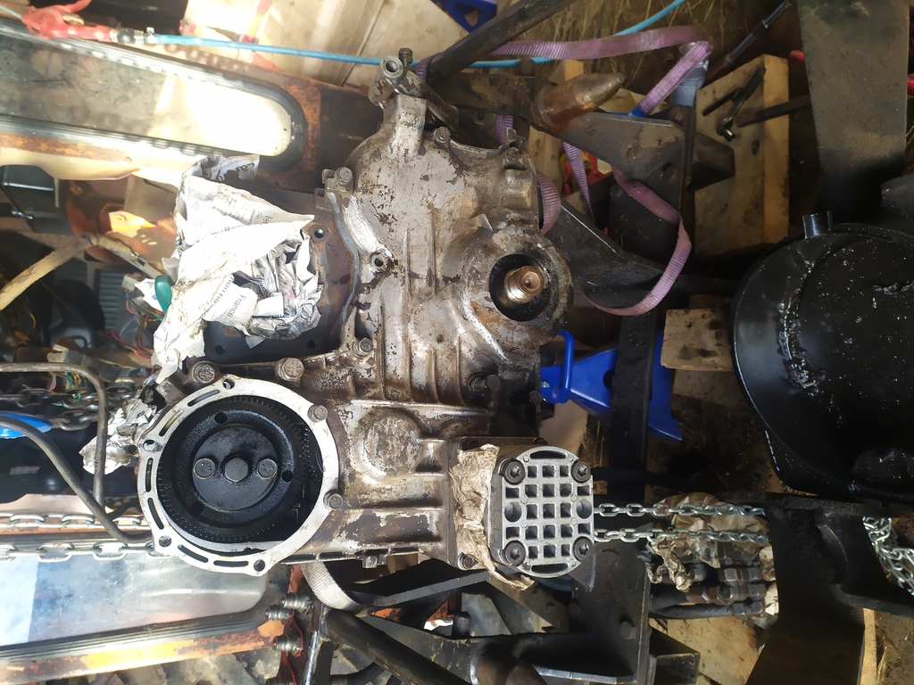

Merci jj . Pour le cordon de soudure : tu en fais deux opposés à l' horizontal pour tapper par le dessous et sortir la chemise vers le haut ?

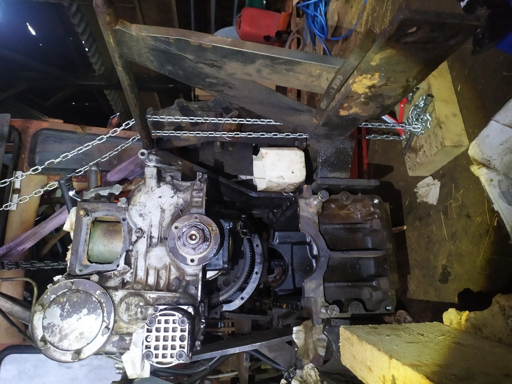

Aujourd'hui j'ai déposé le bâti de fourche car je ne pouvais pas sortir le carter d'huile les deux ergots du fond ne passaient pas.

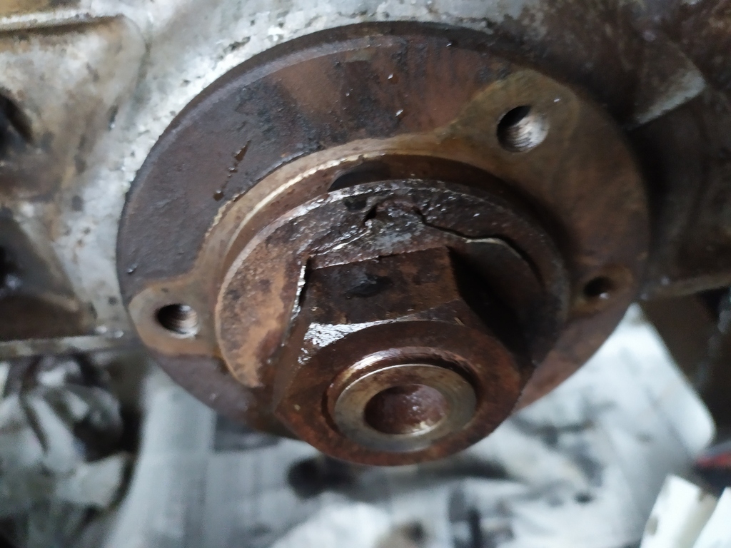

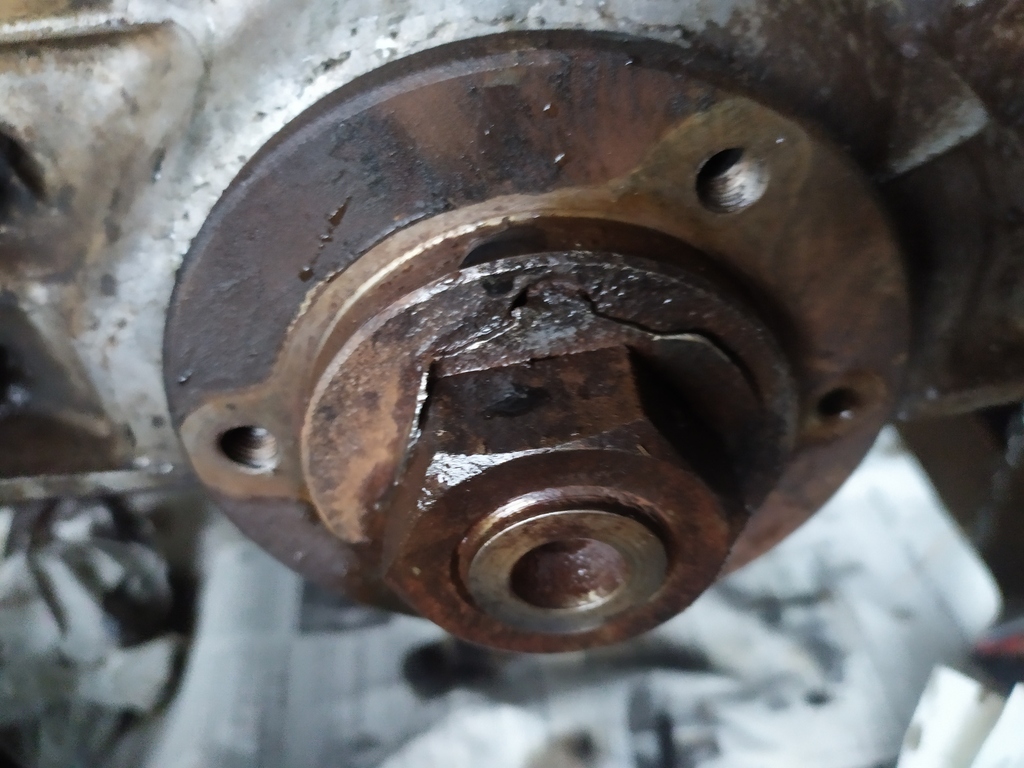

Les pistons sont sortis mais le moyeu derrière la poulie de vilebrequin était difficile à sortir .
Messages : 10153
Re: Révision complète moteur 540 DT
peut importe de toutes les façons le groupe est à déposer et le vilebrequin est à déposer

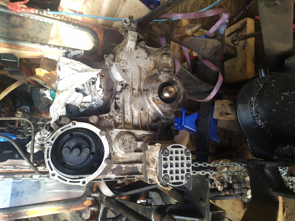

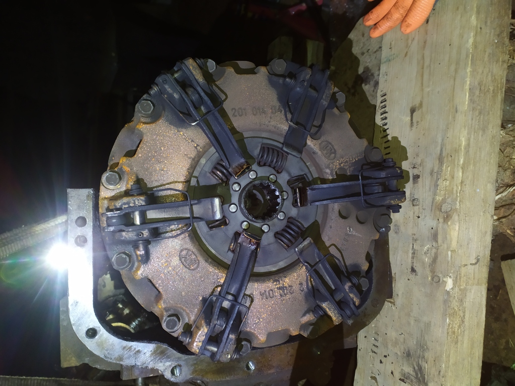

C'est chose faite pour la dépose du bloc. Dépose de la pompe d'injection (repères de calage) et de l'embrayage.

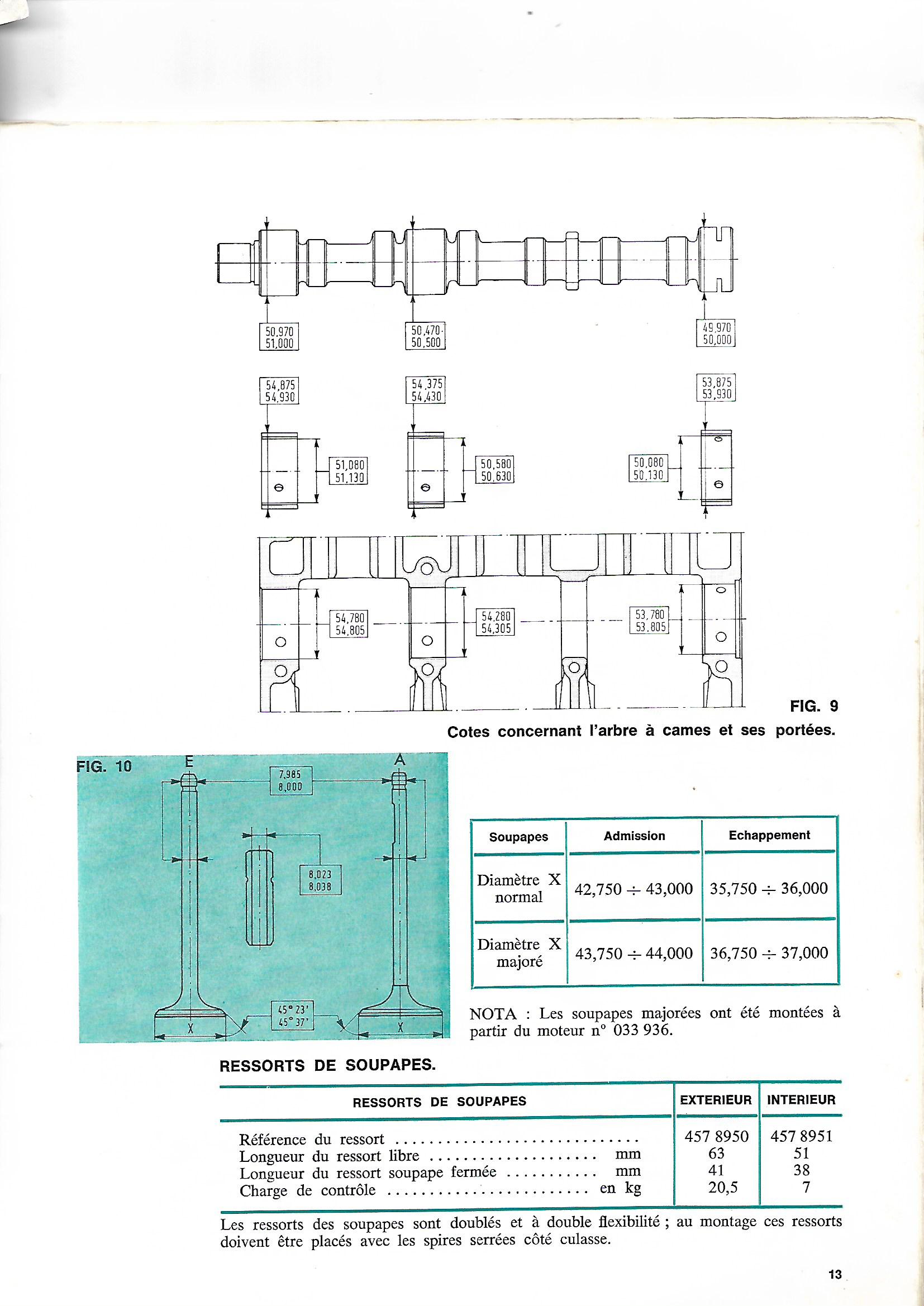

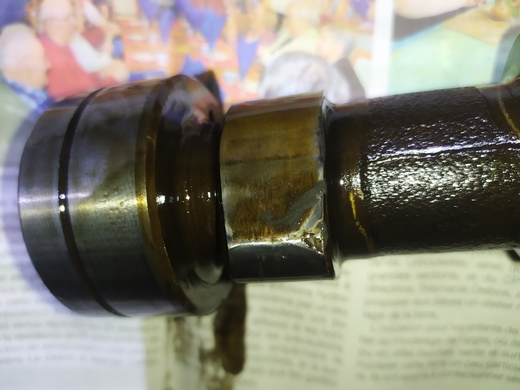

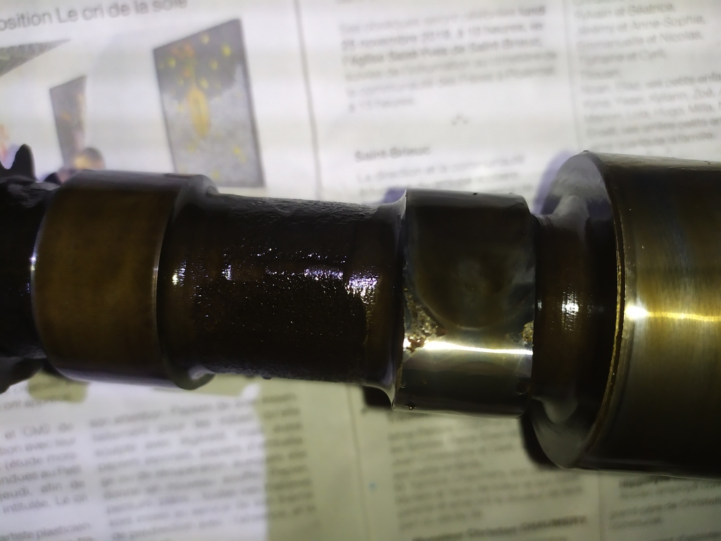

L'arbre à cames montre quelques traces, qu'en pensez vous ?
Messages : 10153
tu devrais regarder l'état des poussoirs normalement un arbre à cames peut s'user mais les traces sur
les cotés peuvent inquiéter

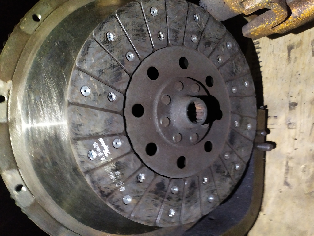

pour le disque d'embrayage il suffit de changer les garnitures ainsi que le roulement pilote et la
butée d'avancement

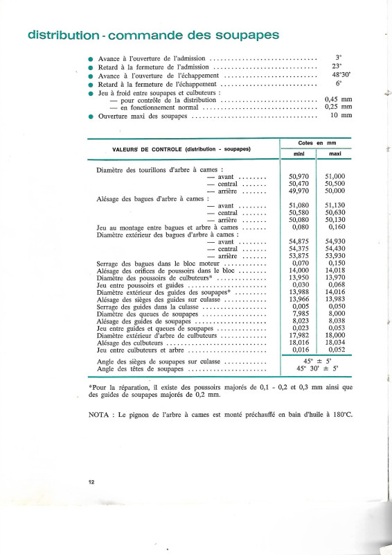

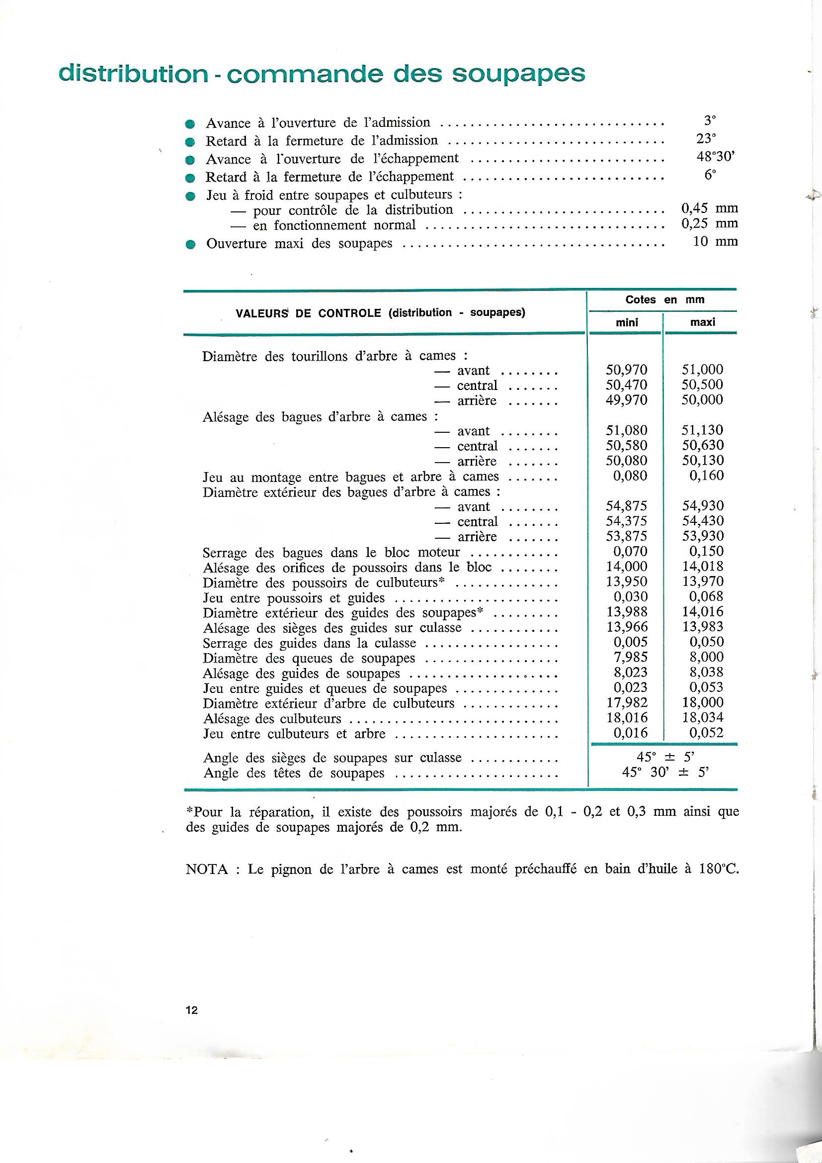

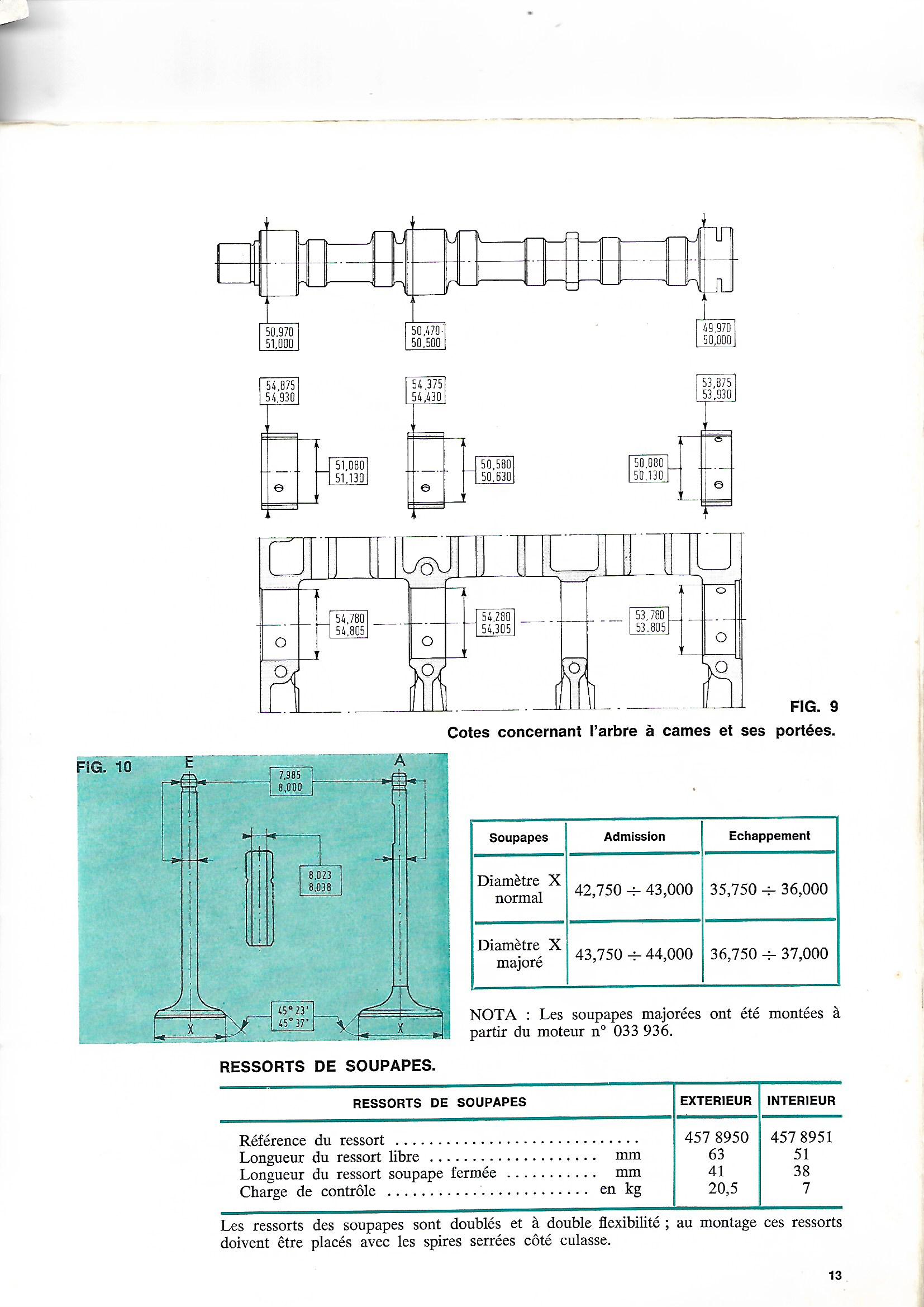

distributions & commande des soupapes
Messages : 10153
suite tu peux demander au rectifieur de prendre les cotes

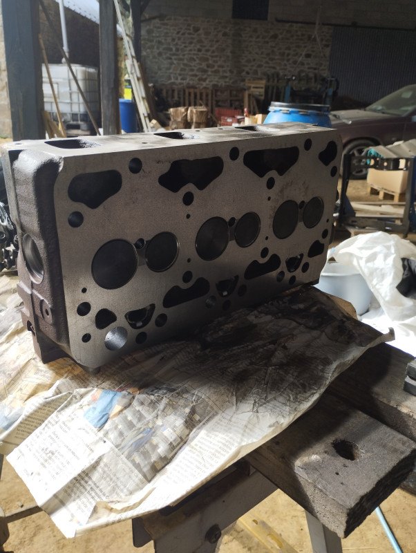

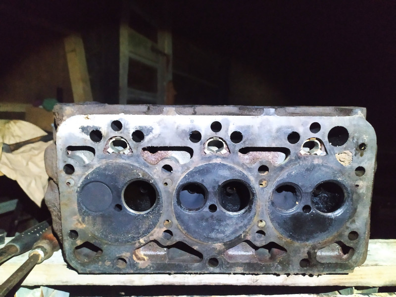

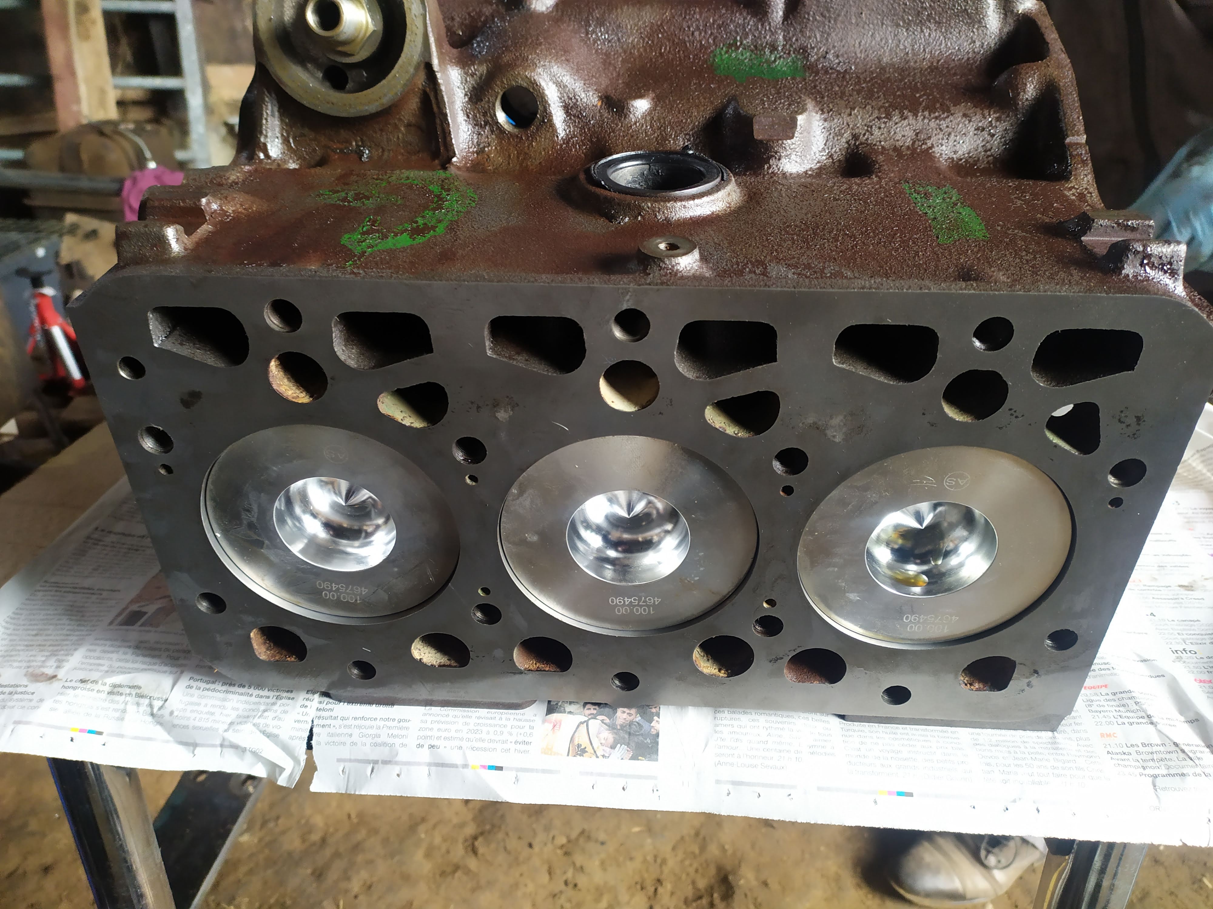

Bonjour a vous ,

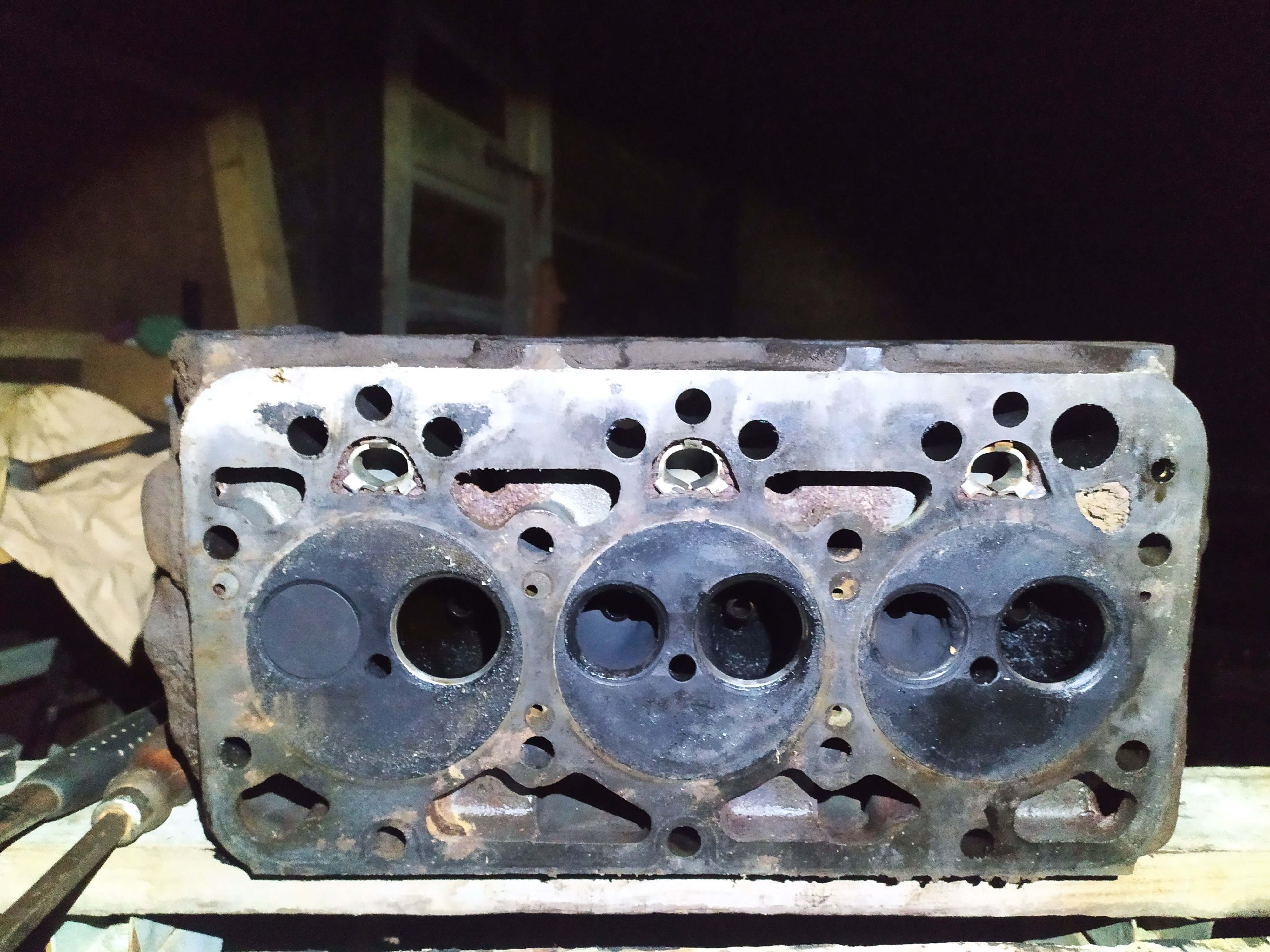

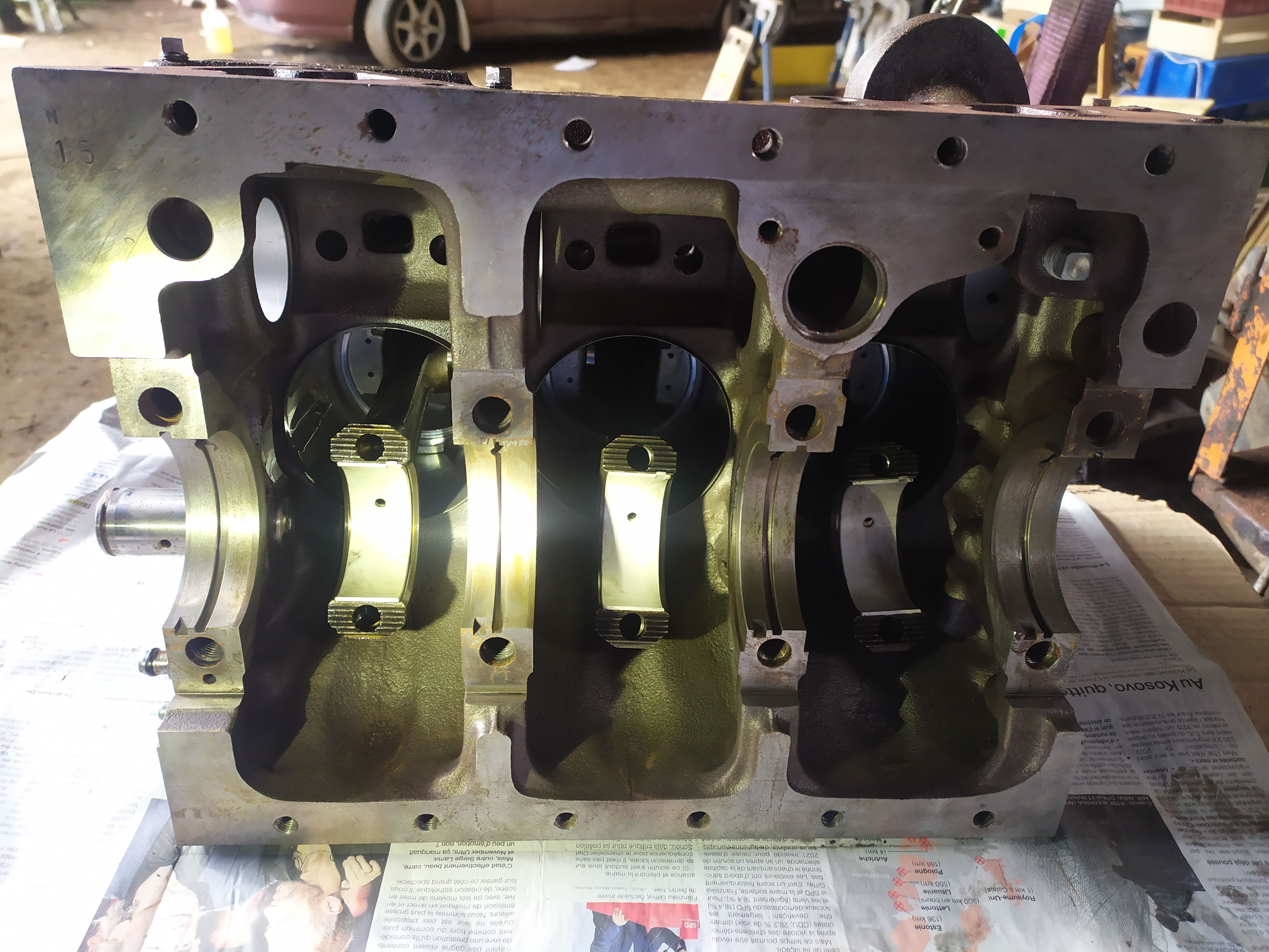

le temps a passé et beaucoup de choses ont étés faites,
remplacement chemises piston soupapes rectification culasse et bloc moteur

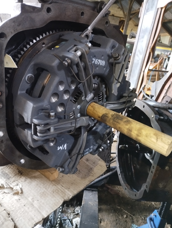

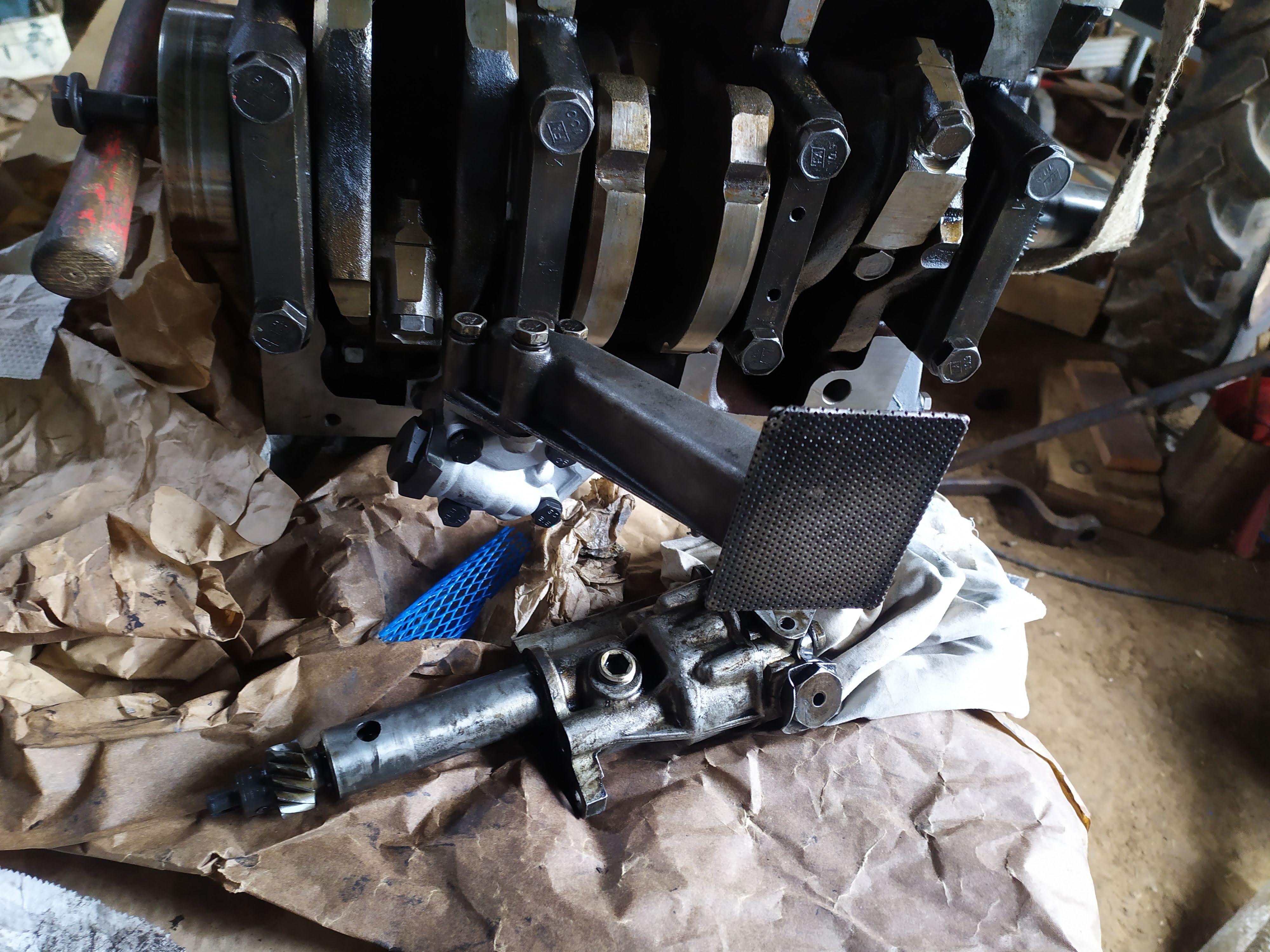

l'embrayage a également été changé ainsi que la couronne démarreur et la pompe a huile
