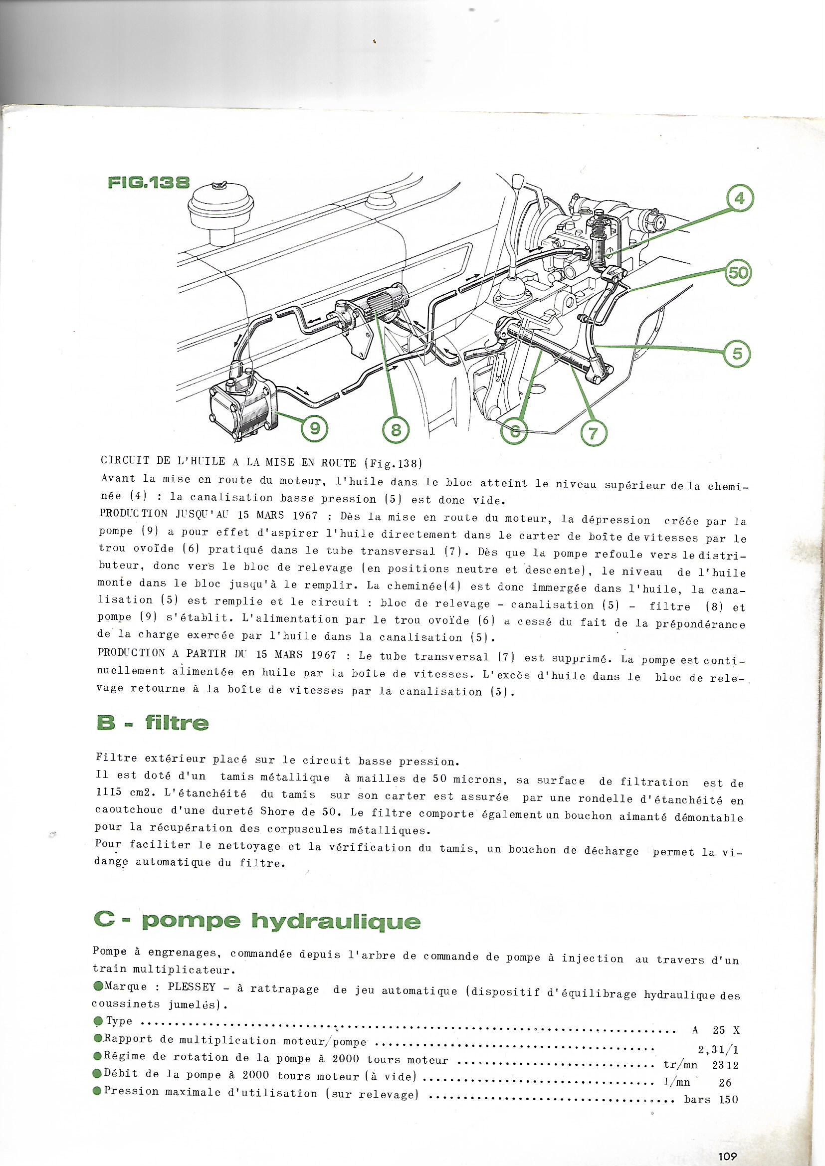

sur un 670 le relevage prend son huile dans la boite pont
tu peux parfaitement faire le retour sur cette pièce en métal tenue par 3 vis en fait c'est la place du
filtre hydraulique sur les plus vieux SOM 55 & 612

merci JJ pour ta réponse. Par contre je ne visualise pas du tout de quelle pièce tu parles :-/ : est-ce que tu pourrais me mettre un plan ou une photo éventuellement ?
Re: installation d'un chargeur Faucheux sur un 670
la FIG 135 au dessus du repère 4

merci : c'est beaucoup mieux avec le dessin !

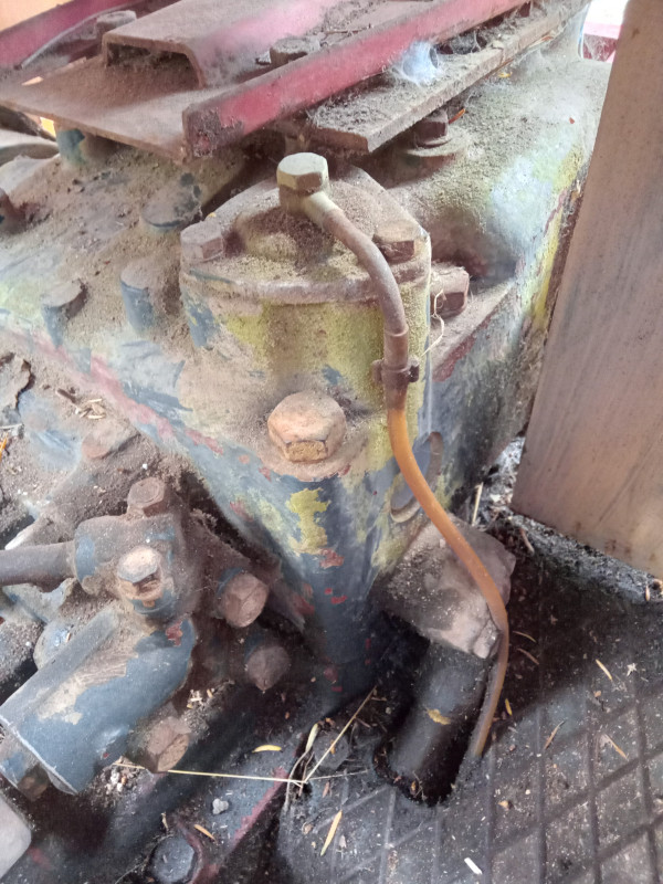

Très concrètement, comment je fais pour me raccorder sur cette plaque (avec les 3 vis), vu qu'il a dejà un petit tuyau sur le dessus ? (cf photo ci jointe). Quelle est la fonction de ce petit tuyau ? j'imagine qu'il faut le conserver ! est-ce que quelqu'un aurait déjà un exemple de montage à partager avec une photo à l'appui pour que je capte bien :-/
le tuyau est un reniflard
cette pièce est en ferraille donc tu peux percer et souder un embout pour faire un retour
