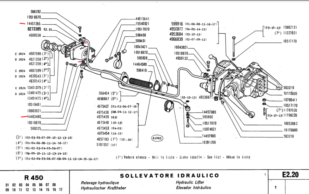

merci pour le schéma ; je vais au magasin ce matin et j'essaie en suivant.
changement joints, filtre propre, huile neuve.
avant la vidange, ça ne vaut pas le coup de démonter autre chose ?

il faudrait commencer par changer la vis cassé et le joint torique c'est celle de pression ou de retour ?
tu as une prise d'air à cet endroit
ensuite je t'avais dit de regarder le support du filtre tu mets de la pate autour du col de cygne c'est souvent
la qu'une prise d'air se forme mais je n'affirme rien
quant tu auras colmater tout cela tu fais travailler plusieurs fois le distributeur auxiliaire il est possible
qu'une saleté est venue sur les clapets dans la culasse du relevage

demain changement de vis, c'est la vis retour je suppose (celle du dessus, du côté du tuyau qui repart vers le relevage).
ok pour le col de cygne, je vais m'en occuper aussi.
j'ai changé les joints toriques des deux côtés, avec un anneau anti-extrusion pour le côté retour.
actionner le distributeur auxiliaire "à vide" --sans outil-- pas de risque de casser quelque chose ?
