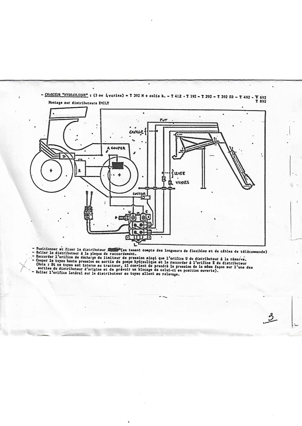

pour brancher un distributeur il faut :
couper le tuyau de pression (petit) venant de la pompe au relevage
brancher le distributeur apres l'avoir positionné au poste de conduite il te faudra deux unions pour mettre
ou plutot faire l'adjonction ensuite sur le distributeur la pression à suivre = retour au relevage
par contre pour les raccords l'idéal est de prendre avec joint cuivre plutot que conique
pour les flexibles l'idéal est de les faire à la longueur
je te mets un branchement classique (ici avec télécommande) mais il peut etre levier sur distributeur
tu devrais bien regarder le montage de notre ami OLIVIER

Re: Conseil de montage pour chargeur Faucheux JRK
c'est celui là le tuyau :
Et si je comprend bien j'ai le tuyau qui arrive qui va vers le distributeur , puis le distributeur vers ce tuyau en retour (en gros j'insère en série mon distributeur) c'est ça?
Messages : 10075
x 223
OUI c'est bien celui la

et au niveau du distributeur c'est comme sur cette image ? :
Messages : 10075
x 223
normalement en 2020 on ne devrait pas avoir besoin de braser
tu vas trouver des raccords avec olive facilement il suffit de bien prendre la dimension de ce tuyau (normalement du 13 ?)
par contre comme je t'ai indiqué pour les raccords il vaut prendre avec joint plutot que conique comme cela tu n'as plus de déformation
le retour d'huile de la pression à suivre doit se faire sur le bloc de relevage
tu pourrais aussi avec de la patience mettre un maximum de tube hydraulique et de ne garder que les flexibles pour les arrivées et les articulations mais c'est tres long à réaliser il faut former ces tuyaux ext
