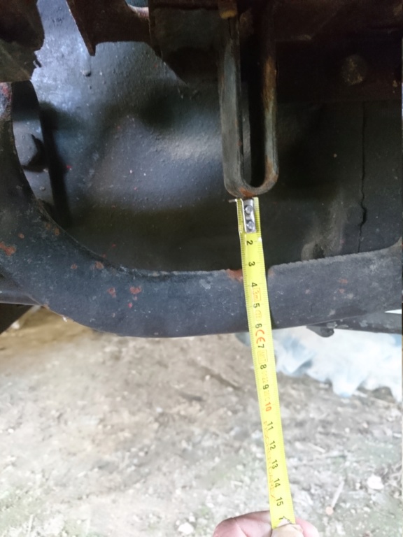

Merci pour les précisions JJ, J'ai pris une mesure, pédale appuyée jusqu'à ce qu'il y ai une certaine résistance, Est ce que j'ai bien pris la mesure comme il faut? C'est en dessous du marche pied, la buter de la pédale lorsque elle est relevée.

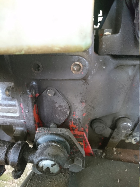

Sinon, j'ai tester moteur éteint, pédales d'embrayage appuyé à fond, j'ai pas la 3eme puis je veux passer la 1er ou 2 mais de temps à autre elle bloque ( du moins elle ne passe pas). Idem marche arrière. Est ce que tu pense que je peux voir par la trape de gauche si l'embrayage reste lié ou pas?

Pour la garde tu as parfaitement compris
la trappe latérale te permet de regler (tres difficilement) les doigts mais tu as deux montages : doigts ou diaphragme
le dernier ne se regle pas
si tu arrives à passer la 1 ou la 2 apres avoir passé la 3 ou la 4 sans grincer cela veut dire que le disque à tendance à coller
tu devrais regarder la facture de l'embrayage pour savoir ce qui a été changé

Pour la garde, j'ai à peine 3,5, est ce que je rallonge un peu?

la garde pour l'avancement est bonne
la garde pour la prise de force est comment ?

Pour la garde de l'embrayage prise de force, j'ai mesuré au niveau de la butée et j'ai 17mm.

tu devrais enlever la petite trappe en regardant bien tu dois déterminer si c'est
