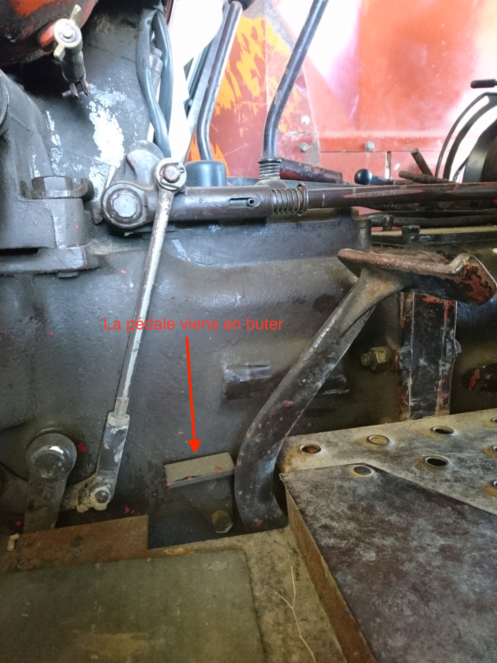

D'ailleurs j'ai un souci avec mon 640 quand je presse. Quand je veux changer de vitesse avec la prise de force enclenché et accéder pour atteindre 540 tr/min et bien les vitesse 1/2 et marche arrière craque. Ce doit être un réglage à faire je pense.

Je pense que ton embrayage commence à fatiguer
tu devrais dans un premier temps controler la garde de l'avancement et de la prise de force
je te mets le réglage

Merci JJ pour la doc.
L'embrayage à peut être 500 heures de travail ( et 50 heures au grand maximum au chargeur) donc je ne pense pas que ce soit ça... ( en tout cas j'espère).
Par contre, comment fait on pour mesurer la garde de l'embrayage?
Merci d'avance
Merci d'avance

tu avais quel modele d'embrayage sur ton 640 ? diaphragme ou doigts ?
il est possible que le disque colle dans ce cas il faut le faire patiner un peu
pour la garde d'embrayage :
l'avancement tu prends le jeu à la pédale par rapport au marche pied environ 1 cm
pour la prise de force tu prends la meme cote par rapport au bout de la boite
quant tu as refait ce mécanisme quelles pieces ont été changé ?

En faite l'embrayage à été refais par son ancien propriétaire donc je ne sais pas du tout.
J'ai passer l'andaineur et il ne me l'a pas fait et même lorsque je passe le rotovator il ne me le fait pas trop ( du moins il ne me le fait pas avec le rotovator parce que je suis au ralenti pour manoeuvrer). Il me l'a surtout fait avec la presse, presque à ne pas pourvoir passer la marche arrière. Sinon, je me sers surtout du tracteur pour entasser mes tas de tonte et de branches et il ne craque pas lorsque je passe de la 1er à la marche arrière par exemple ( faut être bien à l'arrêt quand même et je suis toujours avec l'accélérateur au pied, jamais à main donc il est au ralenti lors des passage de vitesse).
Sinon, je ne vois toujours pas ou prendre les mesures du coup je tait mis une photo car j'ai une buter en plus du marche pied.
