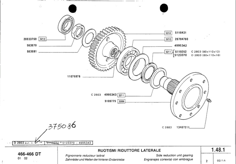

Messages : 1696
Re: Perte d'huile en bout de trompette (avec réducteur) 466DT
bonsoir , voici l'éclatée du réducteur et selon du n° série tu a deux modèle de joint
a + Thierry
Messages : 10201
Comme je t'ai indiqué plus haut c'est le graisseur qui disparait sur le deuxieme montage
13 402 211
