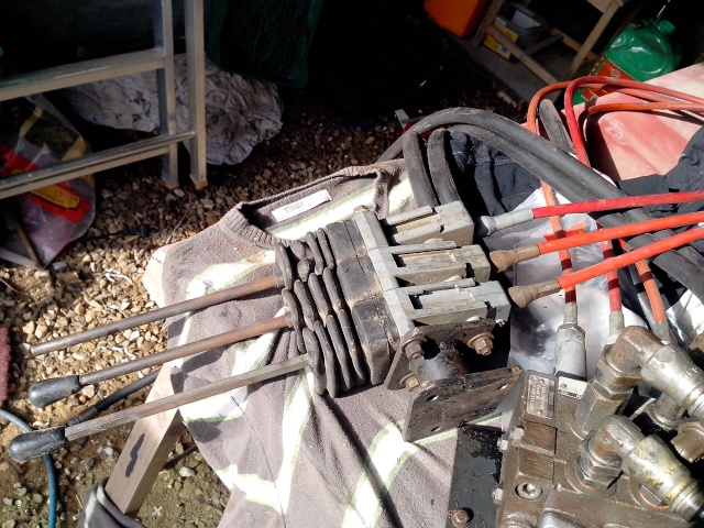

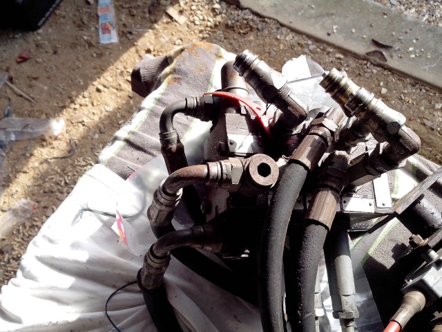

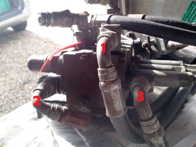

bonjour a tous, je suis toujours dans l'adaptation du chargeur sur le 680. aujourd'hui je viens vers vous pour le branchement du distributeur, voici les photos.
pouvez vous me dire où ce branche les numéro 1,2 et 3.
voici les leviers

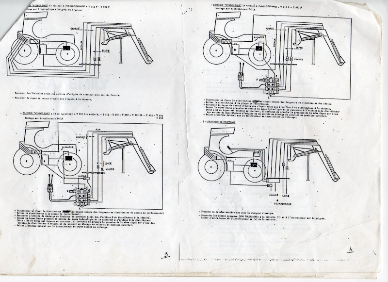

JJ as tu ces schéma avec une meilleur résolution?

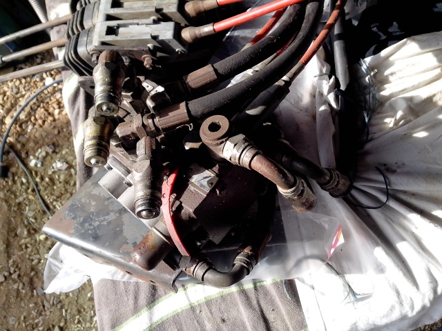

pour plus d'info, ce distributeur est un bosch, voici les références.
bloc d'entrée 1 525 503 325
1er distributeur 0 521 606 037
2em distributeur 0 521 606 036
3em distributeur 0 521 606 036
bloc de fond 1 525 503 318
Messages : 9936
x 213
Pour etre sur de moi je prendrai un jet d'air
Il te faut l'arrivée le retour la pression à suivre si tu branches en direct (en coupant le tuyau de pression du tracteur)
Messages : 9936
x 213
Re: adaptation bati HM50 de 766 pour 680
Image[/img]
Branchement du distributeur BOSCH sur tracteur MC CORMICK
Mais je pense qu'il faut trouver avec un compresseur et une soufflète l'arrivée et le retour
vincepsx
Messages : 59
Enregistré le : 07 sept. 2014 01:00
Message non lu par vincepsx »
comme toujours, très rapide :cheers: :cheers:
je dois faire ça?
le tuyau pression du distributeur direct a la pompe
le retour part ou allait le tuyau de la pompe a l'origine( distributeur et relevage)
et la pression a suivre ?????
