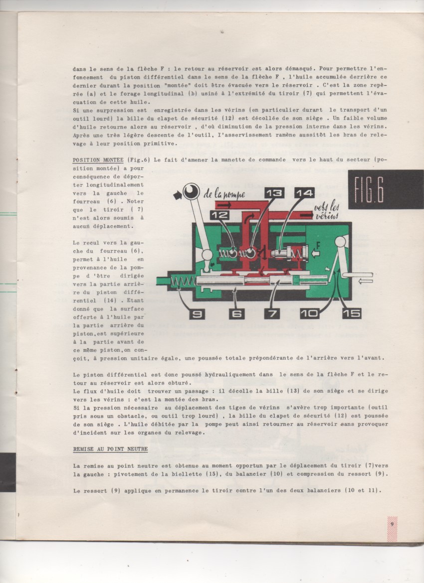

D'autre part, j'ai changé mes joints dans le distributeur. Mais ce n'est pas mieux. Le sens du distributeur est toujours inversé par rapport au sens théorique (pour baisser je dois me mettre en position haute et inversement) et je ne sais pas à quoi c'est dû. J'ai aussi un problème, lorsque je monte mes véris, une fois qu'ils sont a bout de course, grosse fuite au niveau de l'arrivée d'huile du distributeur. Est-ce que ça peut-être un mauvais remontage des rondelles Belleville sur le clapet de décharge ?

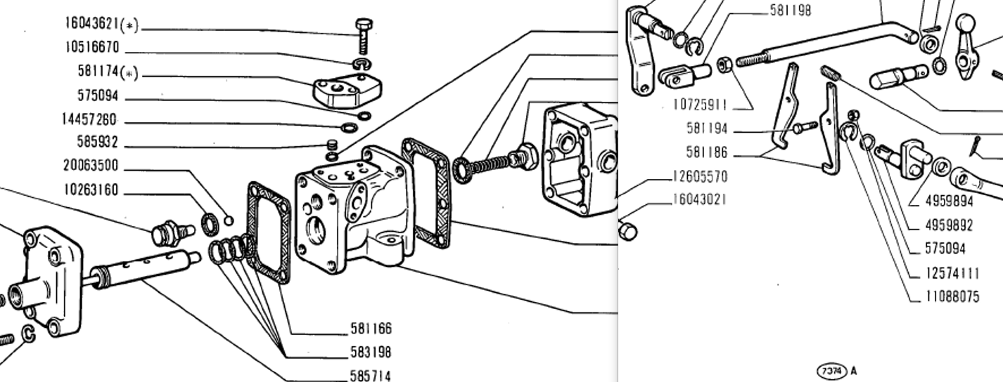

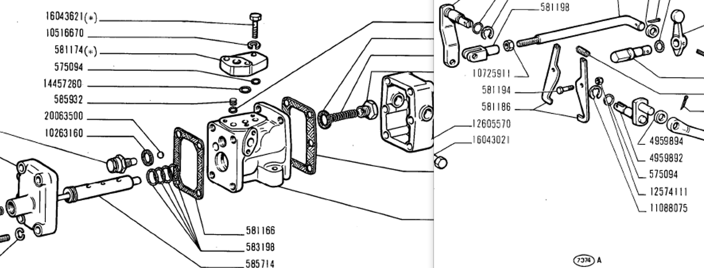

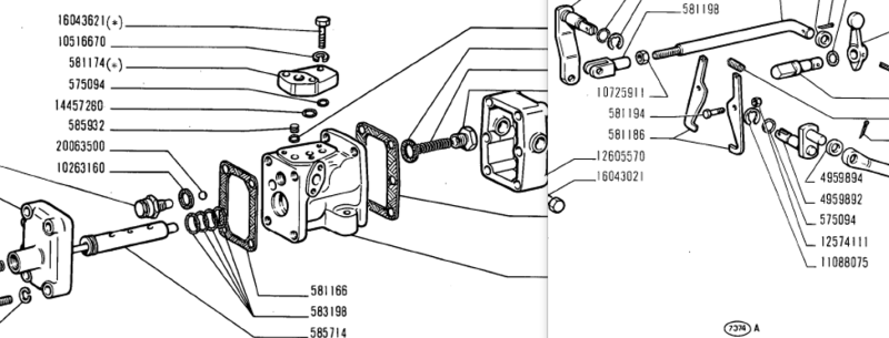

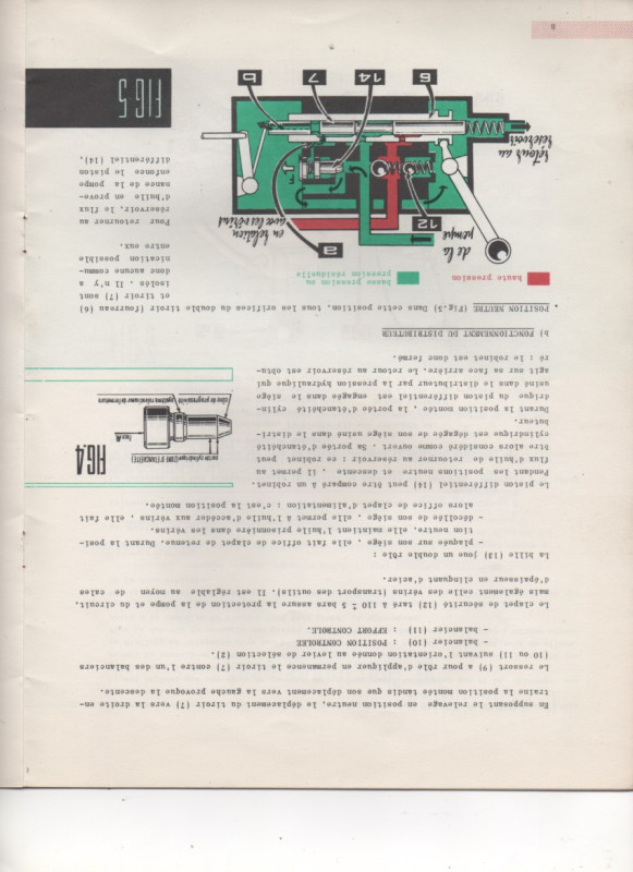

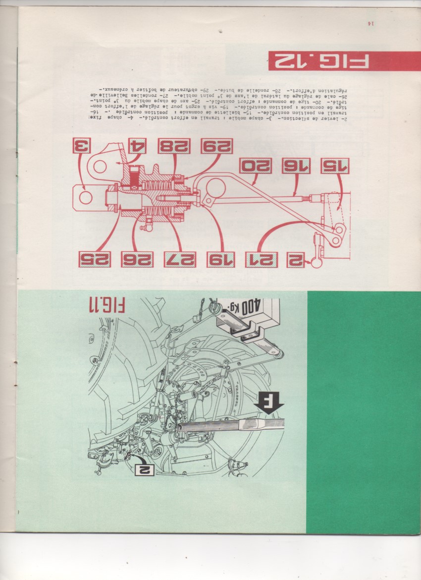

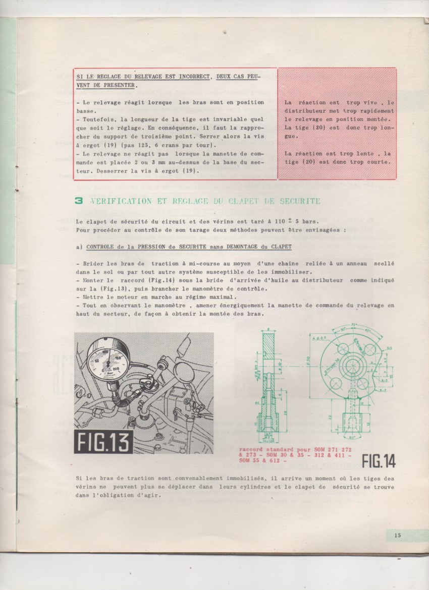

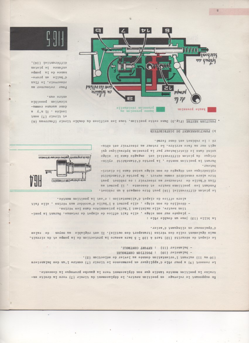

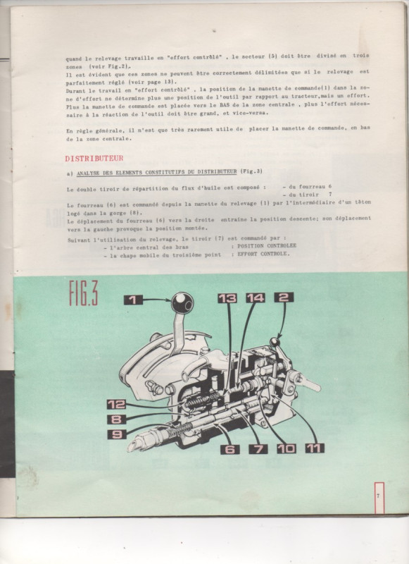

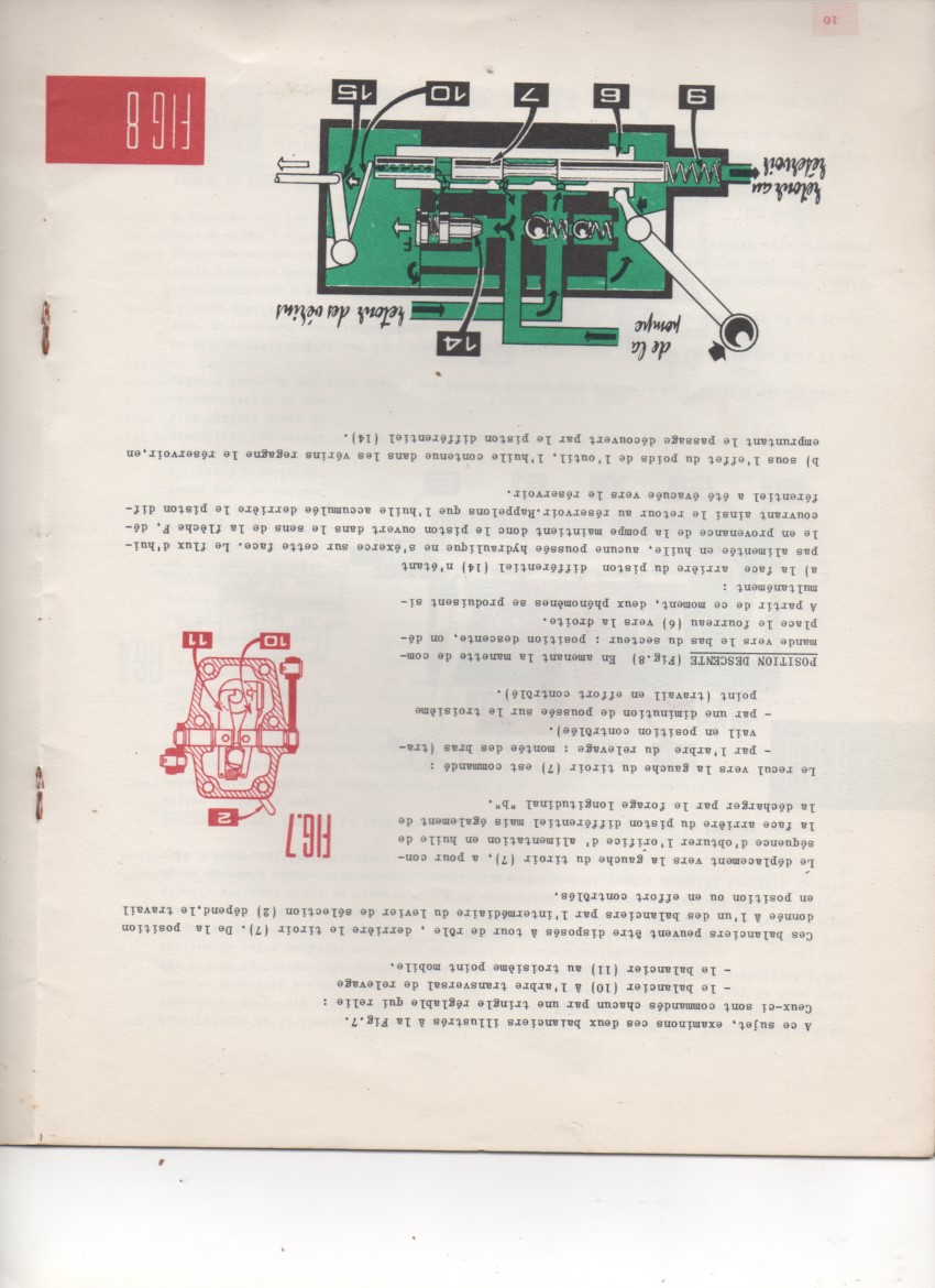

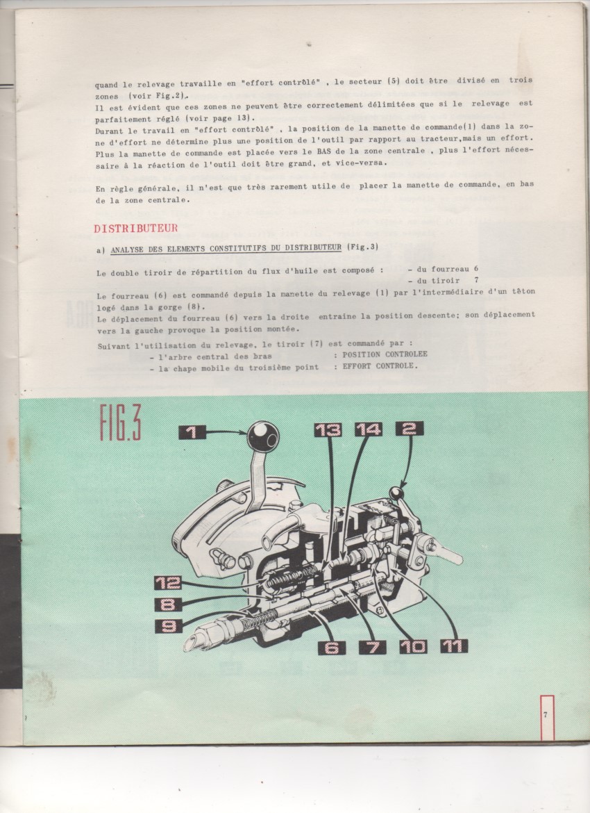

Re: Révision Someca 250

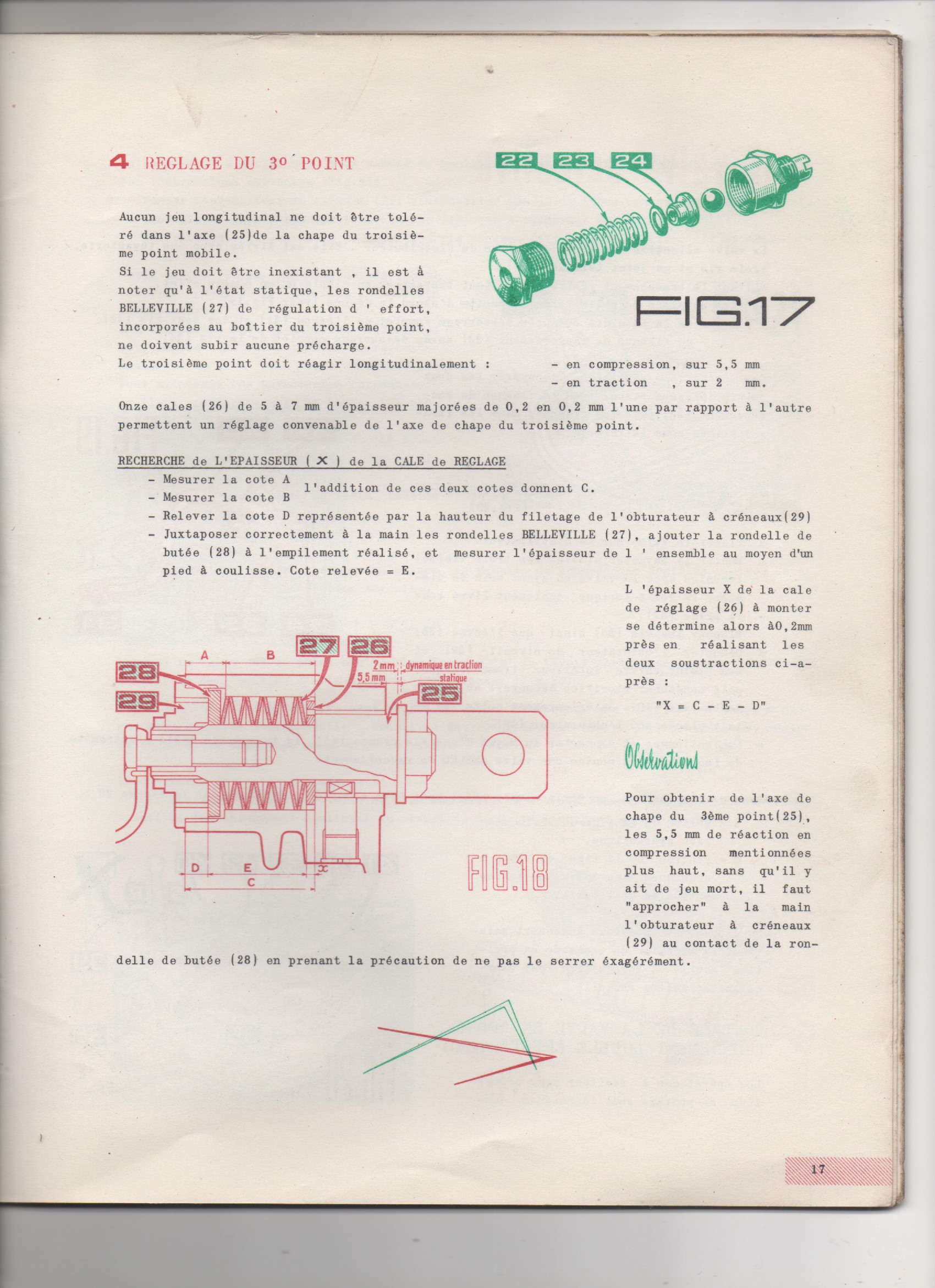

Bonsoir, voici le bon montage:

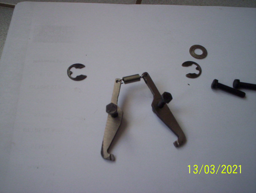

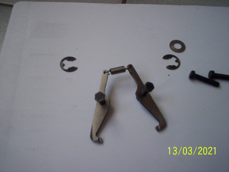

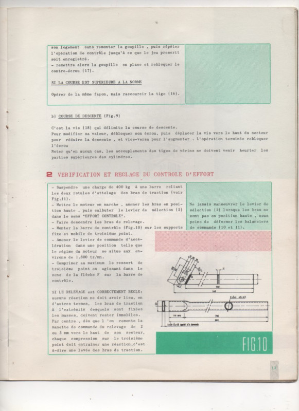

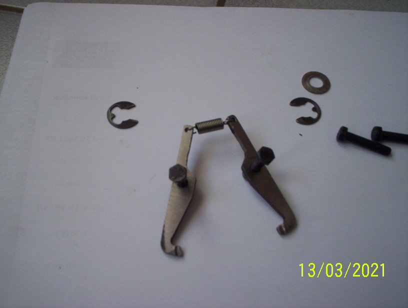

Merci pour ces précieux documents. Je viens de redémonter, visiblement ce serait les deux fourchette du contrôle d'effort qui n'appuient pas sur l'axe qui vient dans le tiroir, mais passent à côté... Pour ma fuite, le joint torique du raccord d'arrivée d'huile était pincé...
- Messages : 3580
- x 306
- x 212
Bonjour, fais attention que ces fourchettes ne se plient pas!
Visiblement elle n'ont pas l'air pliées, mais plutôt usées au niveau de levier de sélection du contrôle d'effort et au niveau du bout de la fourchette

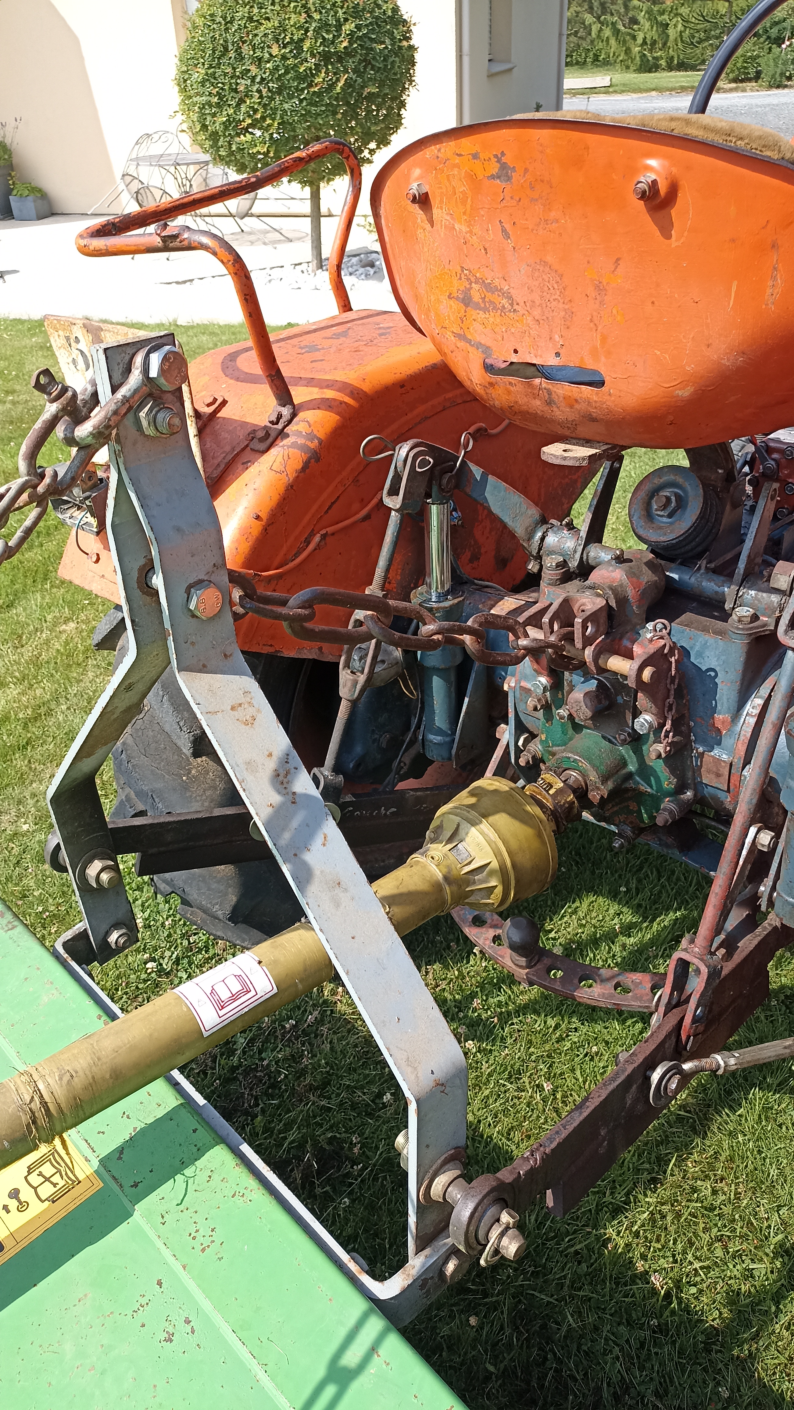

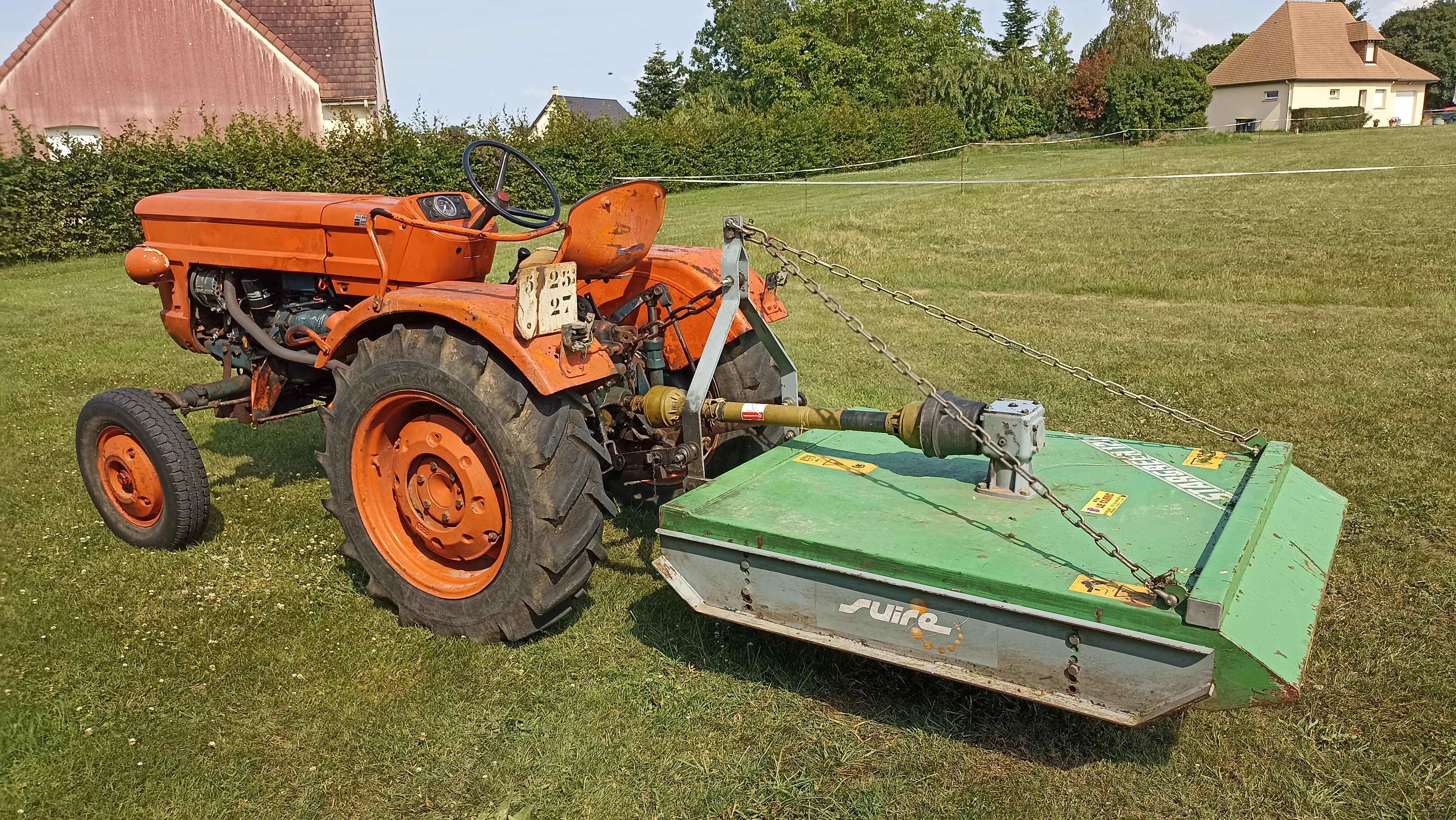

Au final c'était bien ces deux fourchettes les fautives. Elles étaient vraiment trop usées pour appuyer sur le tiroir. J'ai ressoudé une petite plaquette de métal pour les rallonger un peu. Pour la fuite, mon joint était mal placé.

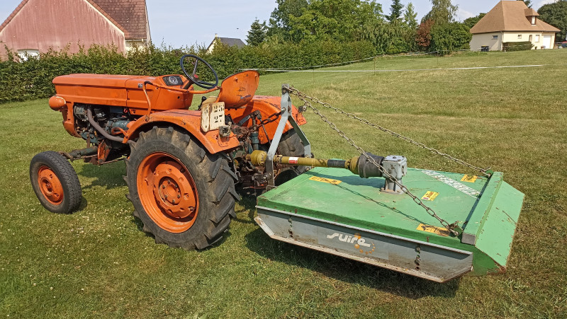

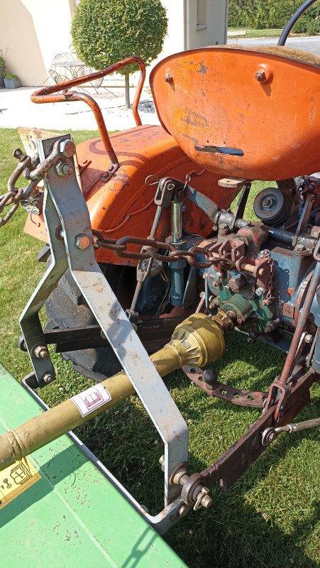

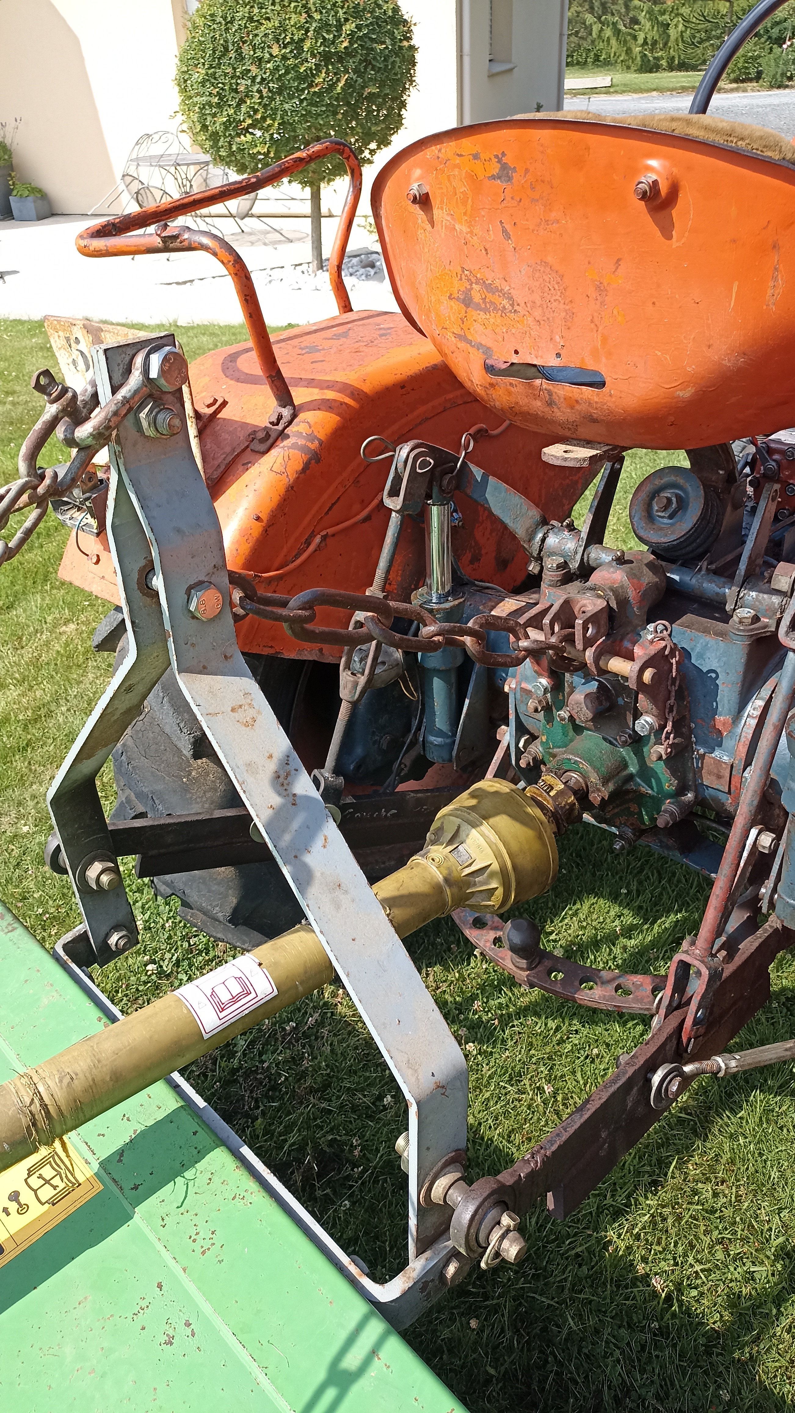

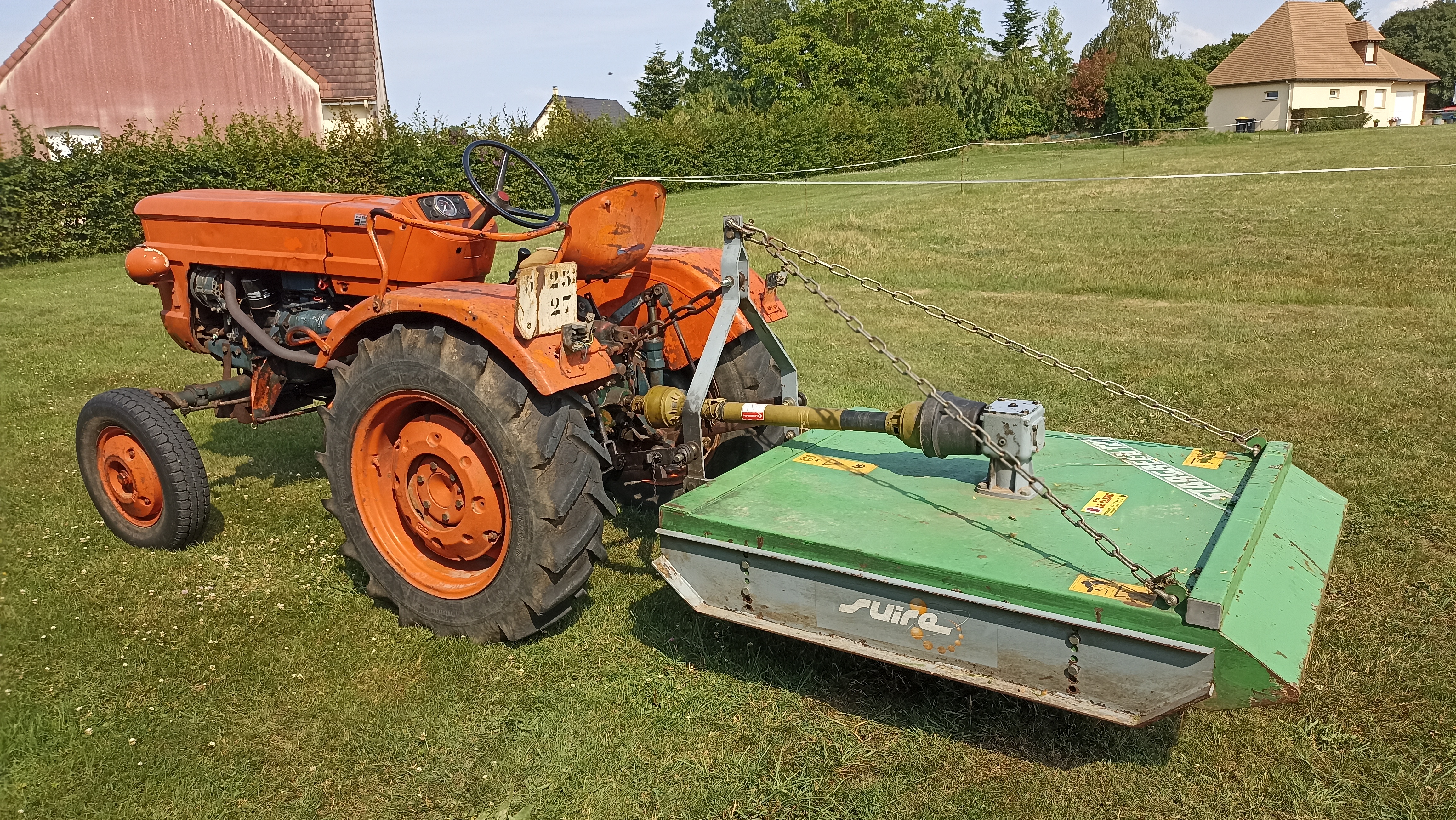

J'en ai profité pour remonter le troisième point. Combien de charge peut-il tenir ? J'ai accroché le gyro dessus (190kg) mais je sais qu'on a déjà cassé le carter de pont en utilisant le troisième point (peut-être mal).
Voilà comment je l'ai accroché pour le moment.
Bonjour, bel attelage, merci pour les photos. En effet le carter a été échangé. Le 3è point (enfin la chaîne) est pris au bon endroit. Ne pas le fixer au contrôle. Il est possible que le relevage sautille un peu, c'est normal. Les bras ont été renforcés.
Possibilité de soulèvement à l'axe des rotules:650 kg.
Tu as soudé mais tu peux aussi modifier la longueur des 2 tringles filetées extérieures de commandes.
La référence des leviers:
