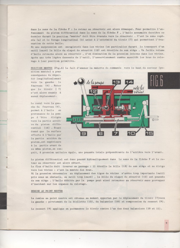

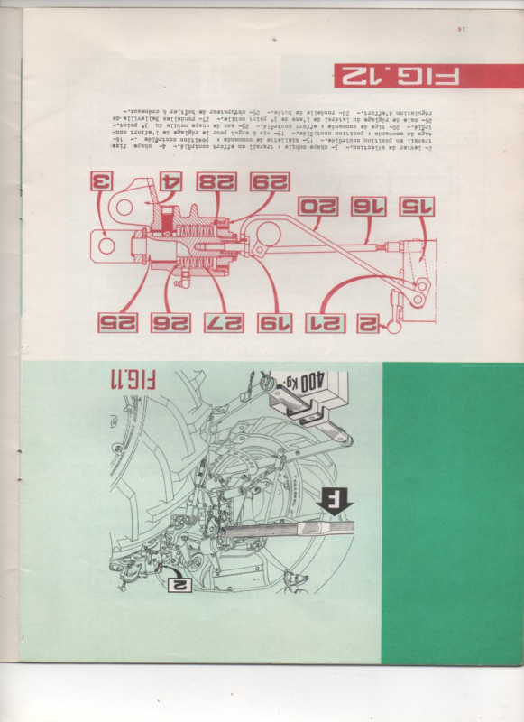

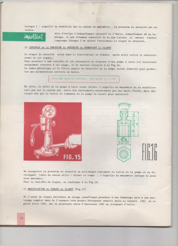

Re: Révision Someca 250
Bonsoir,
Voilà quelques mois (années) que je n'ai pas donné de nouvelles.
Je viens de régler mon problème de fioul dans le circuit de graissage de la pompe à injection. C'était le joint torique de la tige qui est dans la pompe de gavage.

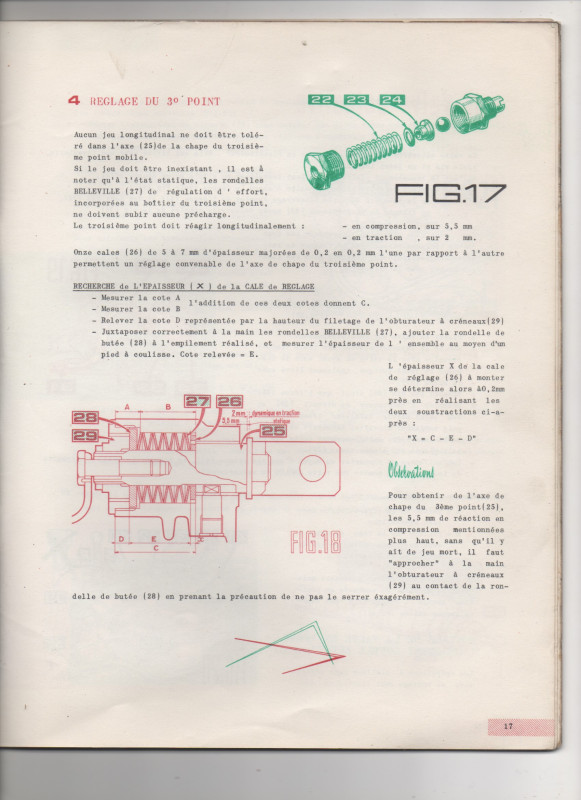

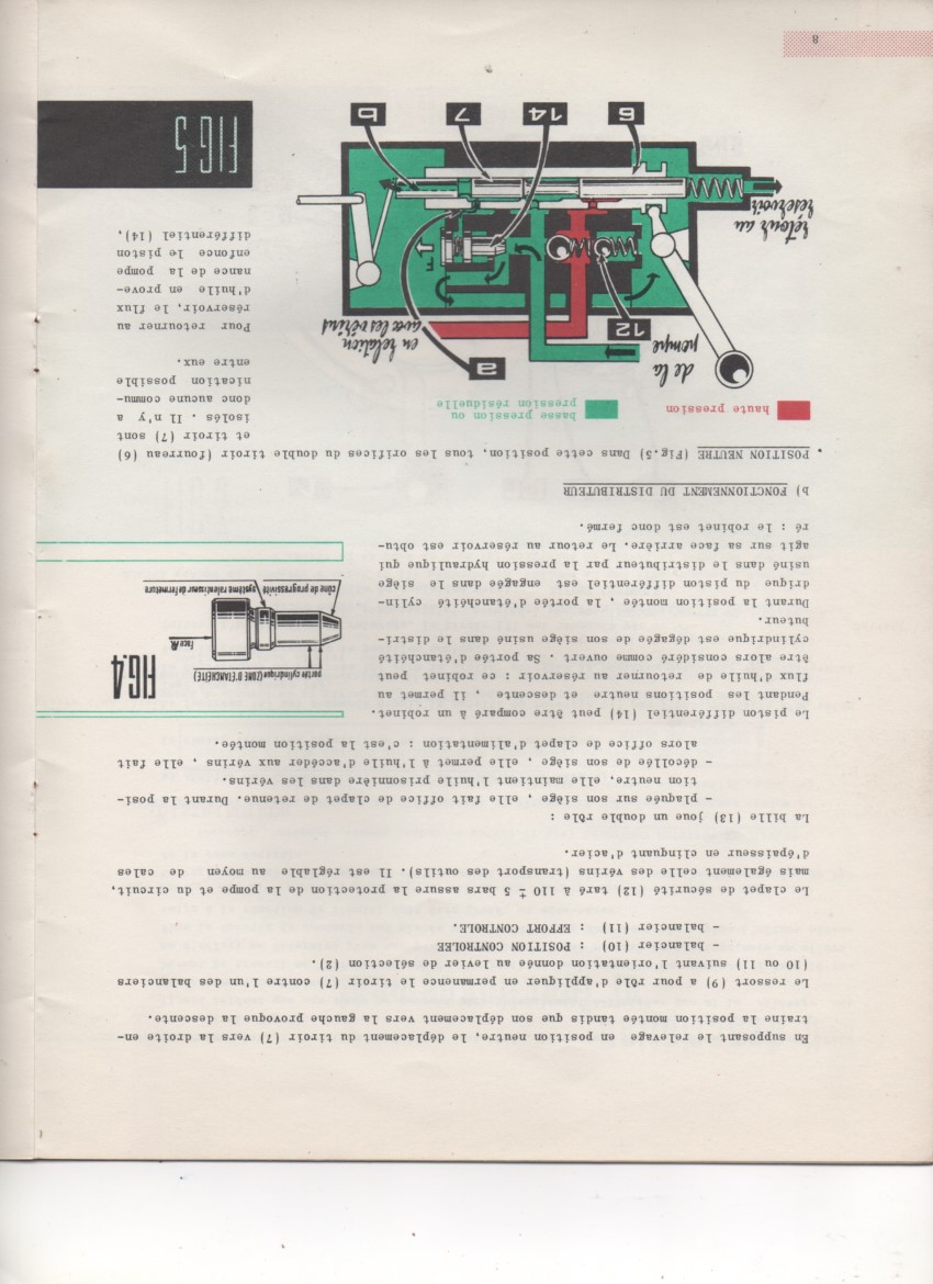

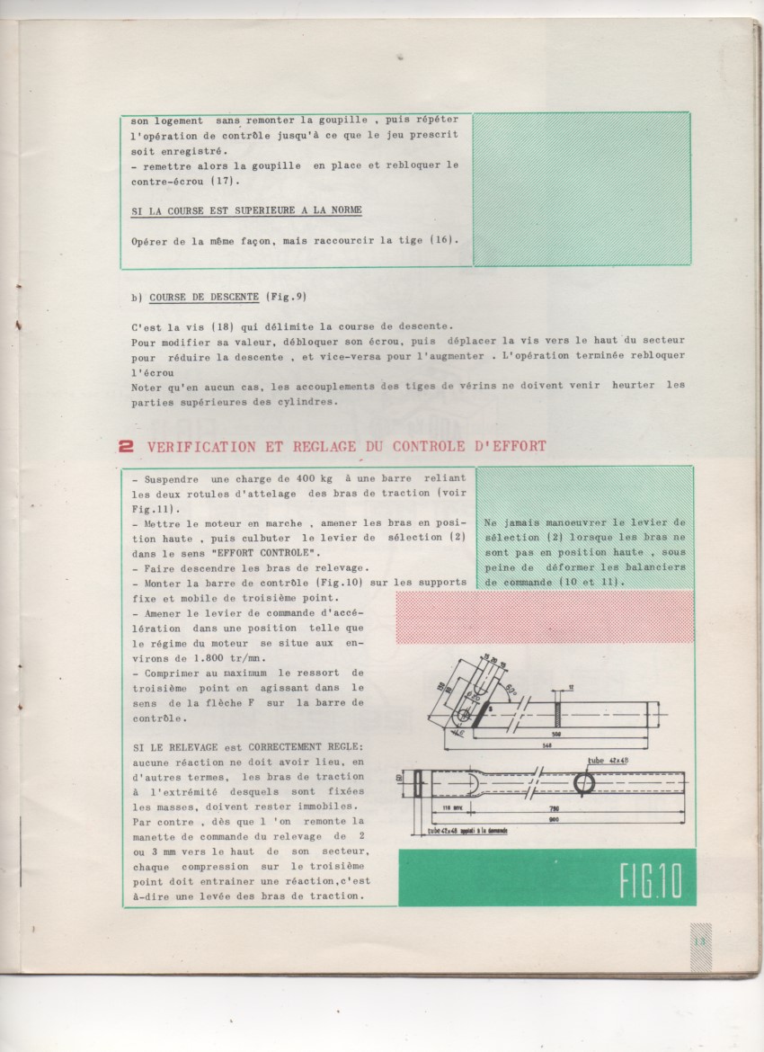

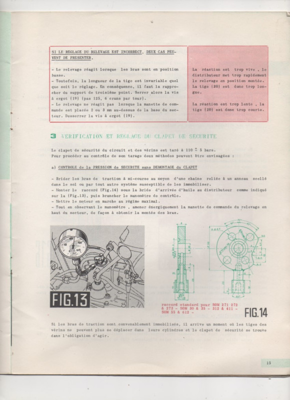

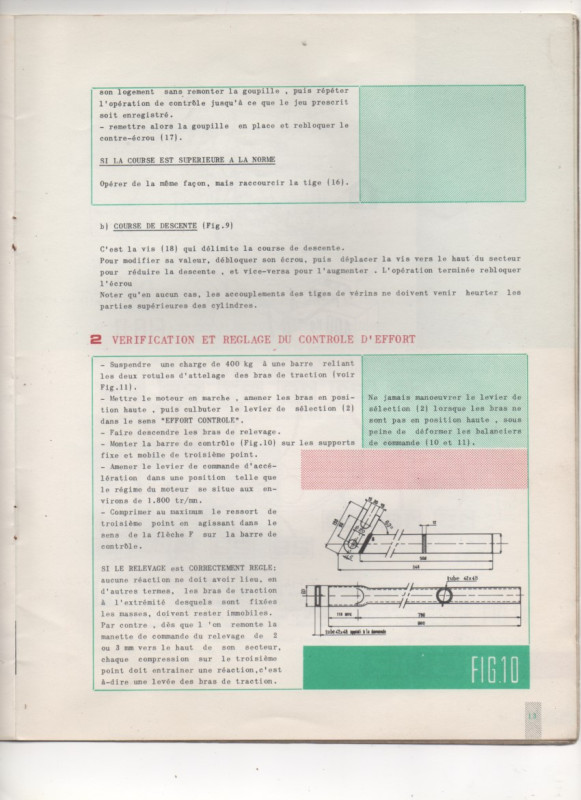

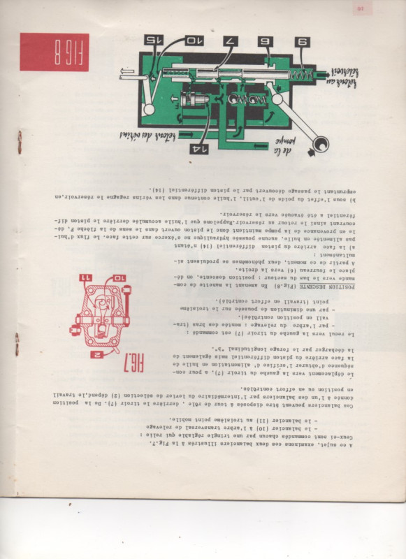

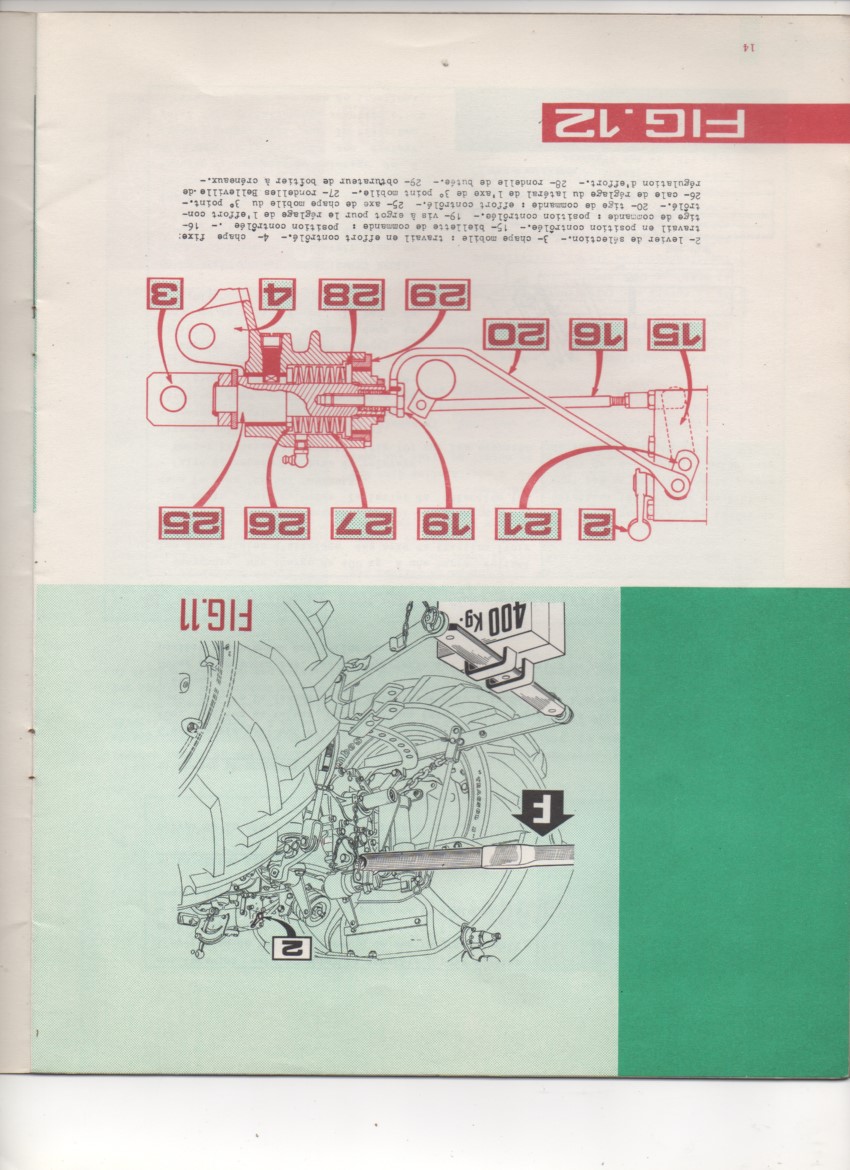

D'autre part, j'ai changé mes joints dans le distributeur. Mais ce n'est pas mieux. Le sens du distributeur est toujours inversé par rapport au sens théorique (pour baisser je dois me mettre en position haute et inversement) et je ne sais pas à quoi c'est dû. J'ai aussi un problème, lorsque je monte mes véris, une fois qu'ils sont a bout de course, grosse fuite au niveau de l'arrivée d'huile du distributeur. Est-ce que ça peut-être un mauvais remontage des rondelles Belleville sur le clapet de décharge ?
- Messages : 3578
- x 304
- x 212

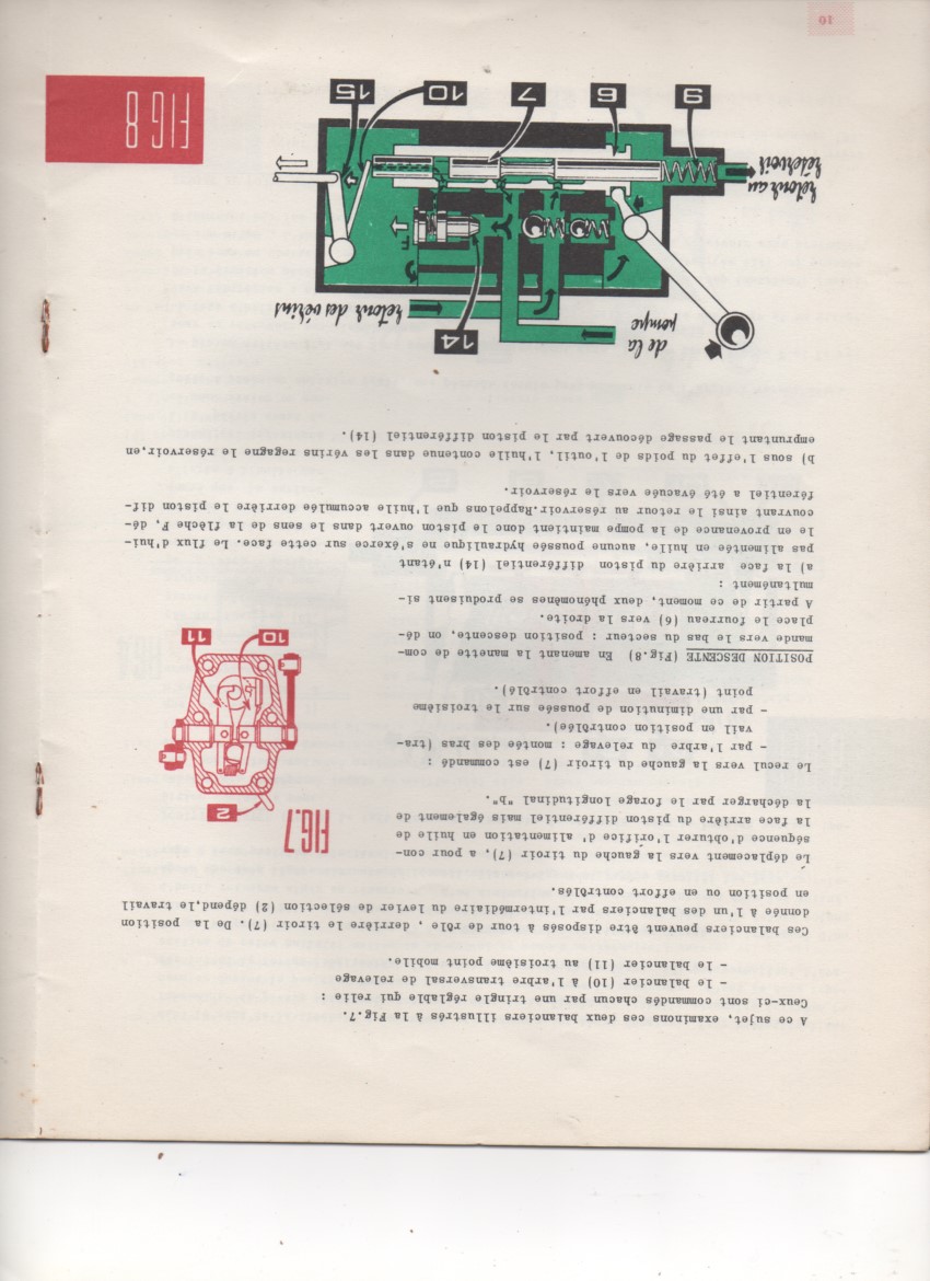

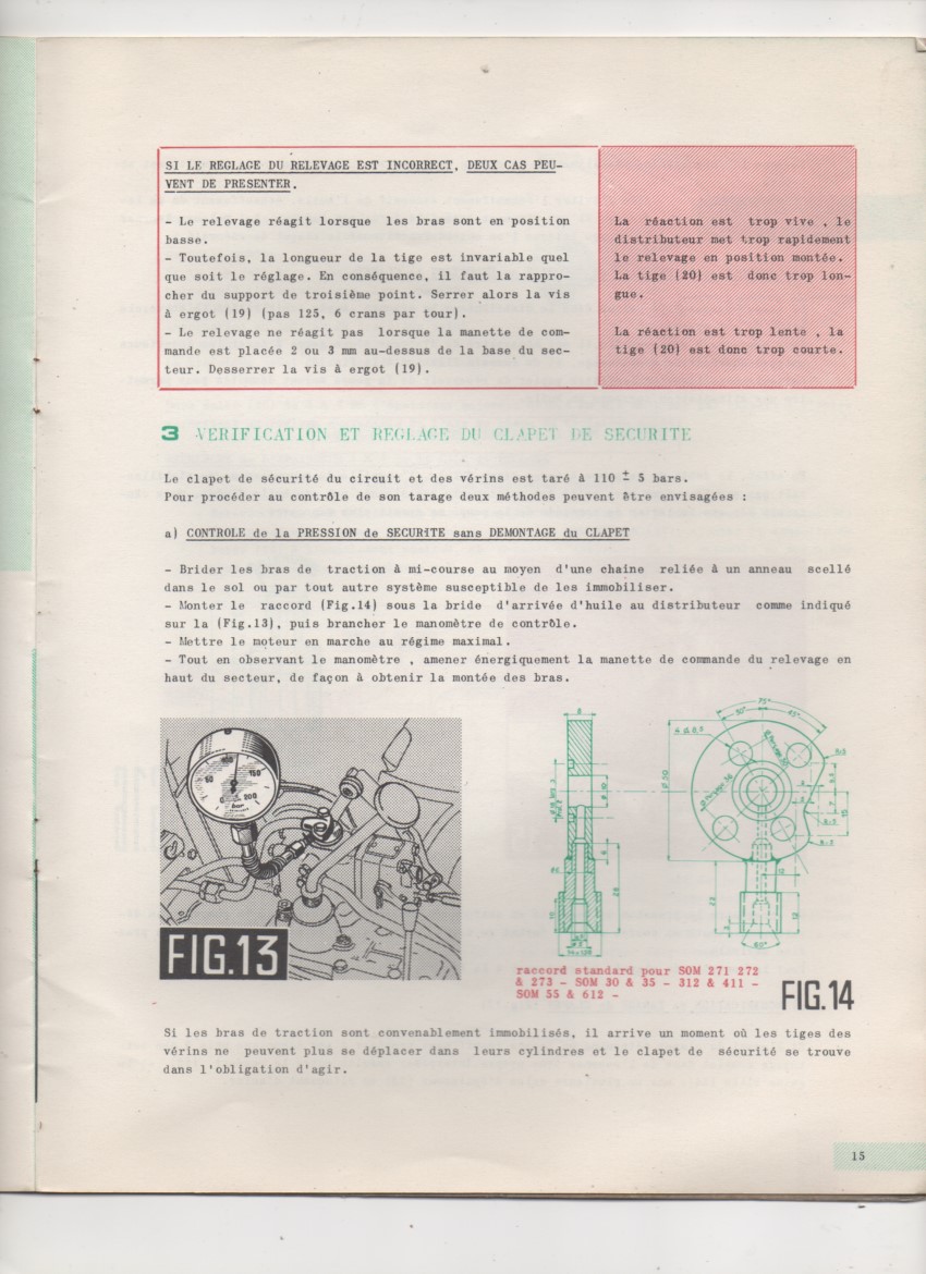

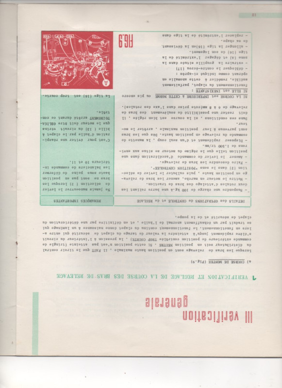

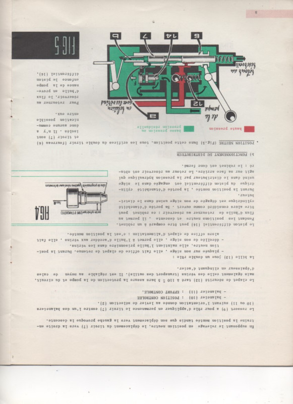

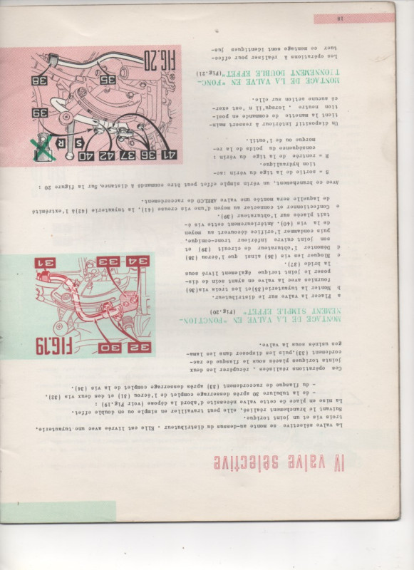

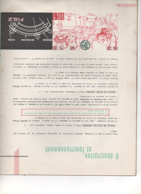

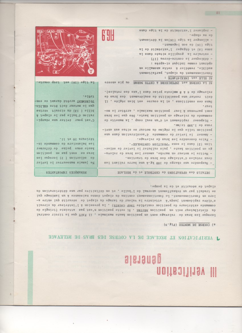

Bonsoir, voici le bon montage:
