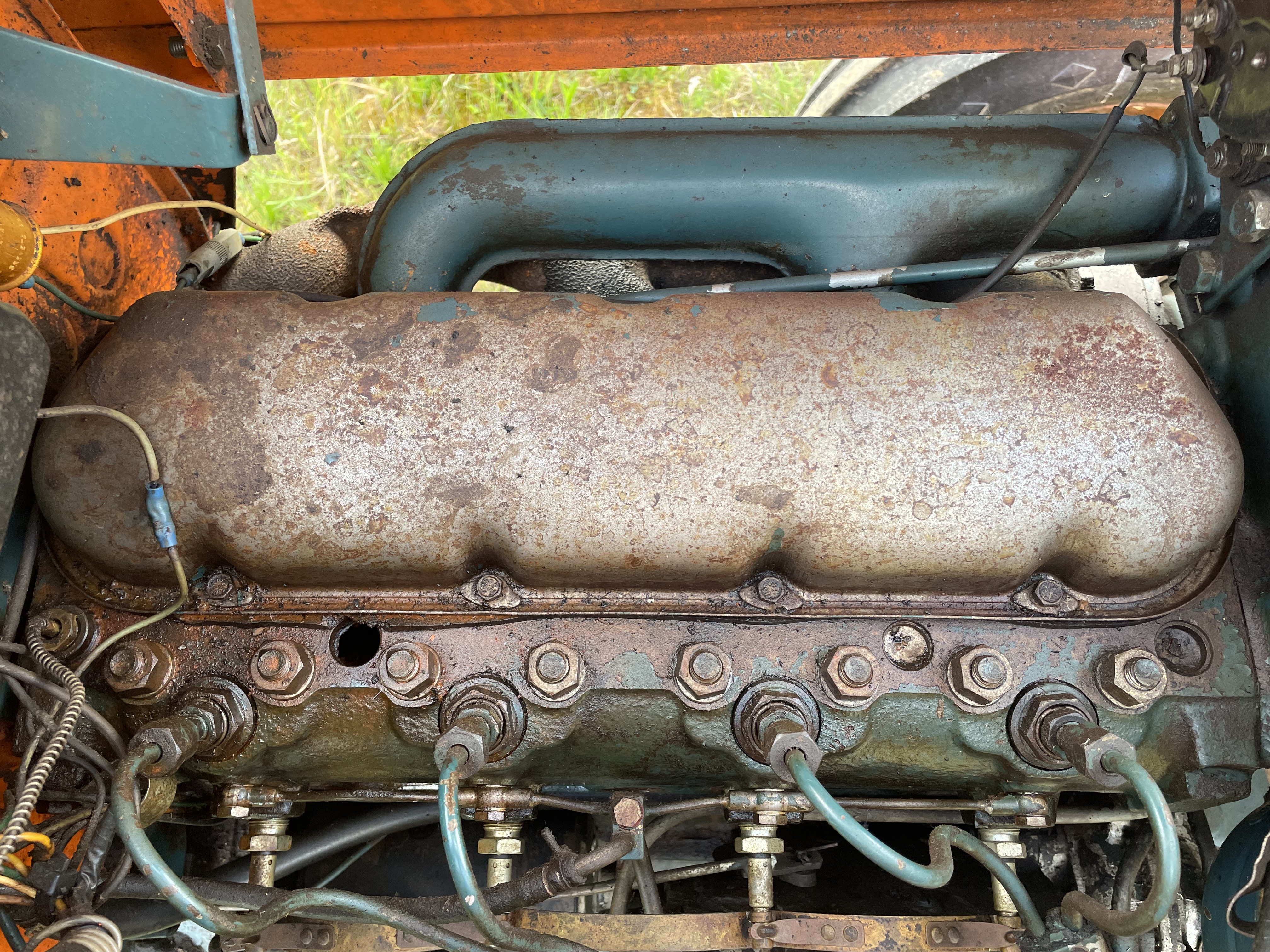

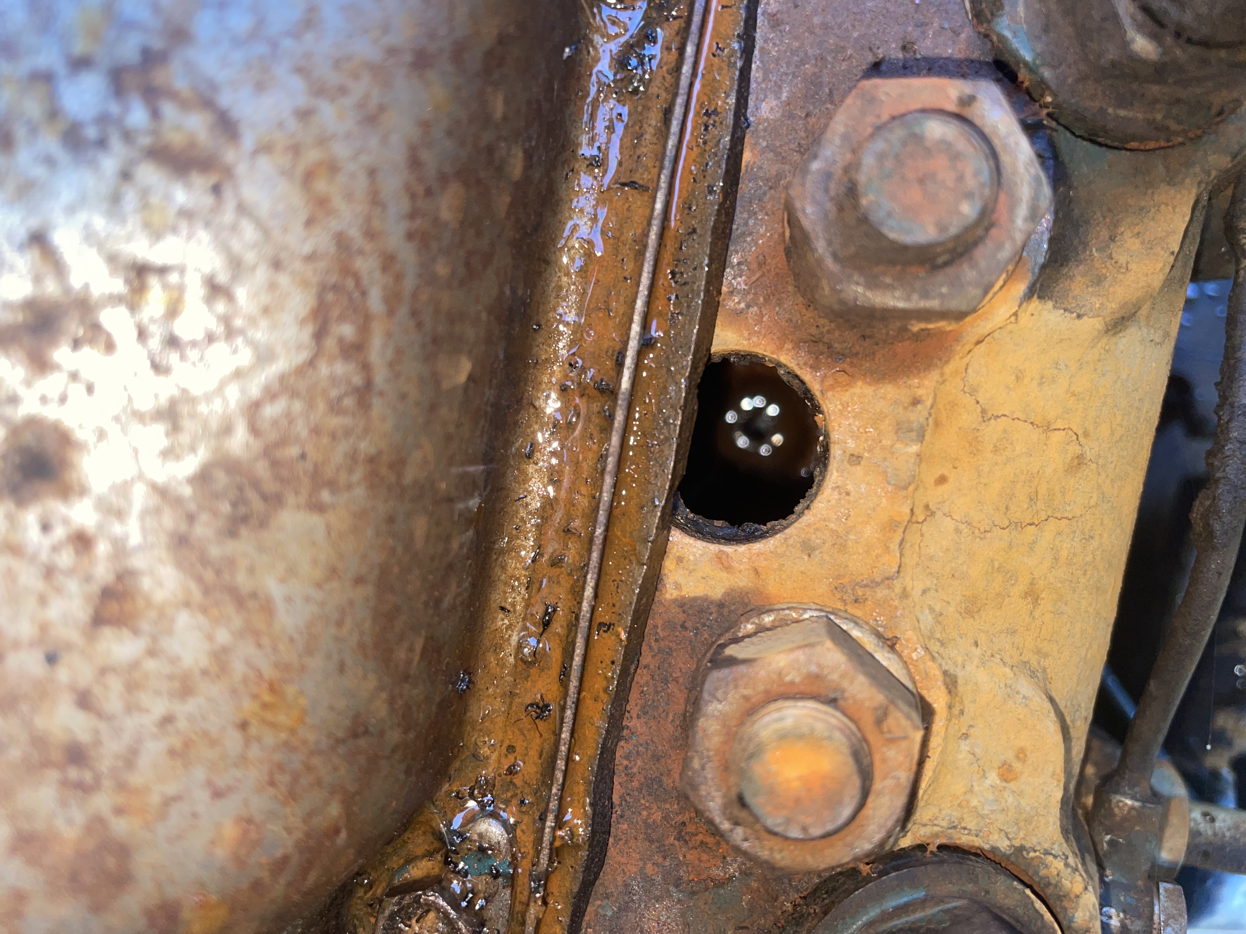

Possesseur d’un someca 415, il viens de m’arriver une bricole. J’ai sorti de la grange le tracteur puis je l’ai laisser tourner dehors un bon petit moment 15-20min pour qu’il recharge les batteries (sa fesait longtemps qu’il n’avais pas tourné).
Puis au bout de 20min, je me retourne et je vois le tracteur fumer blanc du moteur. Je m’approche et je l’arrête tout de suite. Et le c’est la catastrophe, j’ouvre le capot et je remarque qu’il manque une pastille de sablage sur le cache culbuteur ( voir photo ). De plus, je remarque que l’ou bouille dans le moteur et que l’aiguille de température est à fond dans le rouge…
Bref ça a chauffé dur…
Je précise que la pompe à eau a été changer l’Anne dernière et que depuis il a toujours bien fonctionné sans chauffé.
Parcontre, là où je m’en veux, c’est que le tracteur n’est pas au liquide de refroidissement mais à l’eau et cette hiver il a gelé plusieurs fois. Même si ce tracteur est sous une grange, celle ci n’a pas de portail… J’ai alors bien peur qu’il ai geler.
Que faire?
Remettre une pastille? Mais je pense que le problème ne sera pas résolu il se repassera le même problème.
Les thermostats ont gelé et sont bloqués?
Ceux qui ont des idées et de comment remédier ou soucis, je suis preneur.
Ps: je suis dans le domaine de la mécanique agricole donc la réparation ne m’inquiète pas mais je voudrais simplement savoir d’où pourrais venir le problème.
Merci à vous

Bonsoir, il n'a pas apprécié. Le thermostat ne s'est peut -être pas ouvert. Le démonter. Mettre une pastille bien sûr et vérifier qu'il y en ai pas d'autres.
Voir l' état de l'huile. S 'il est bon , tant mieux!
