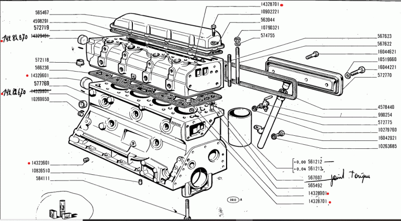

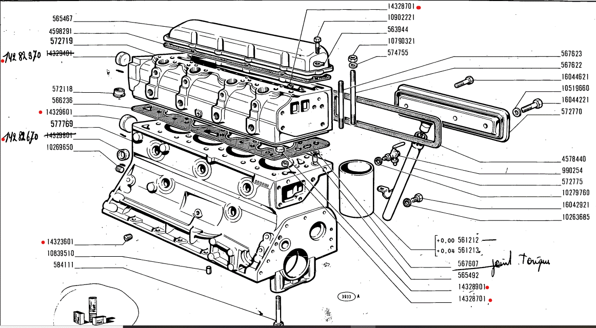

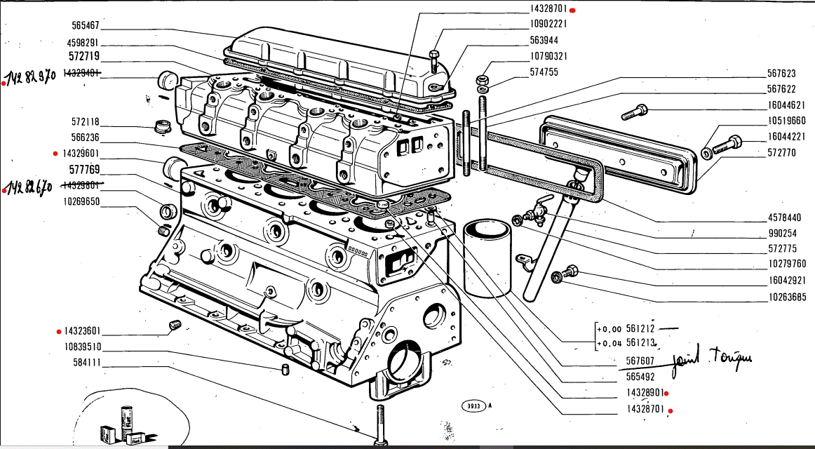

Bonjour, il y a plusieurs sites. Ref. 14328701. Sur le 415 il y en a 10 de ce modèle. Vérifies les autres de ce diamètre 20 , en bout aussi et sur le bloc .
14328901 (sous la culasse ) : 2 ;
14329801 (sur le bloc) : 5 ;
14329401 :1.

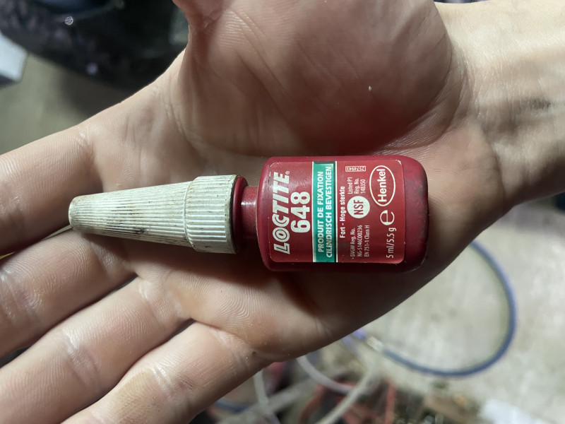

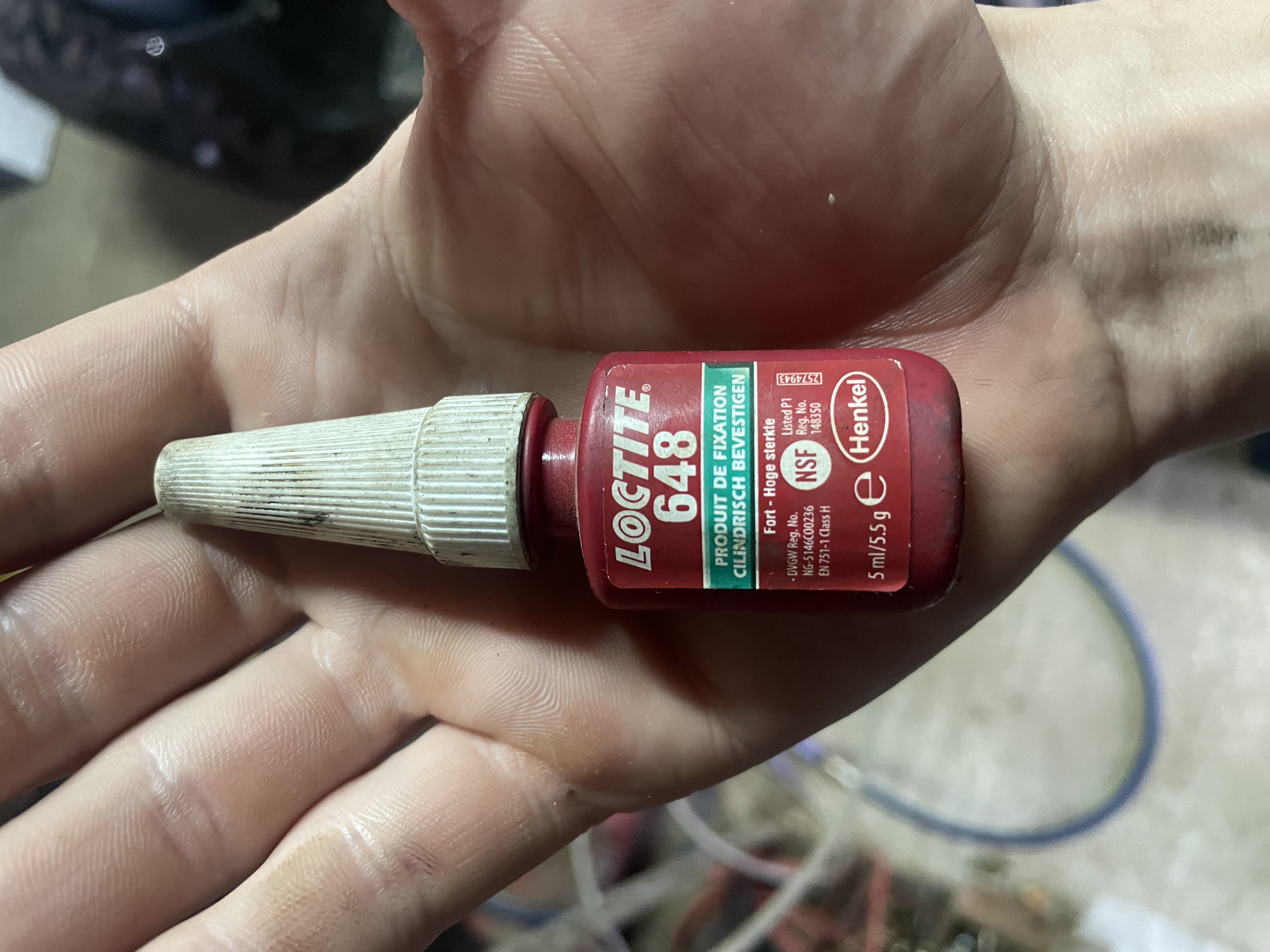

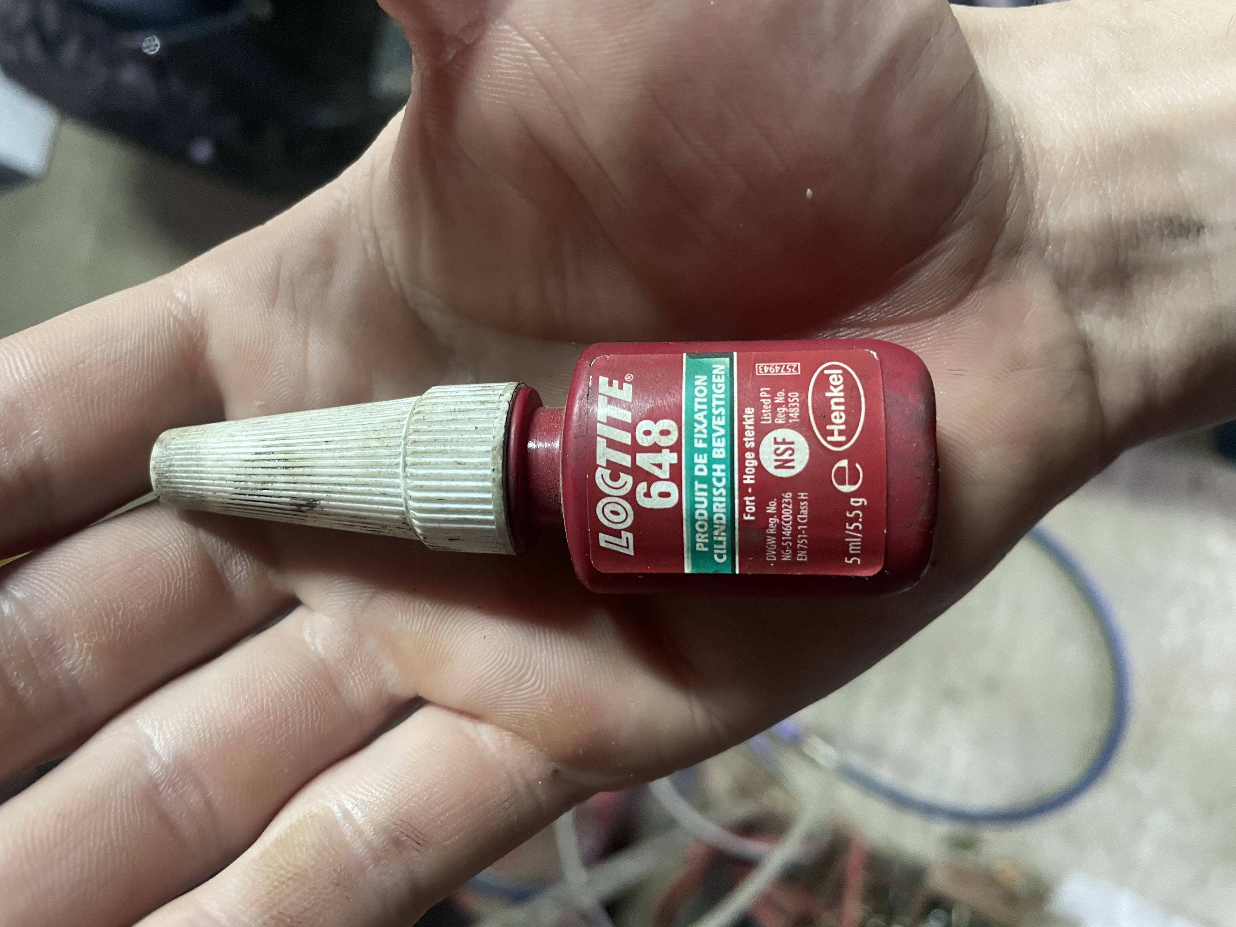

Je compte installer la pastille avec de la pâte loctite 648, sa devrais faire l’affaire.
