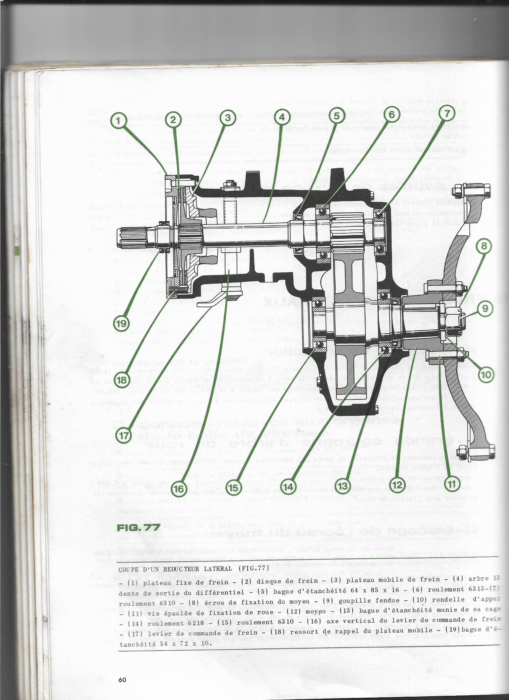

Bonsoir a tous, me revoila avec mon someca 670, j'aurais besoin de vos conseils, j'ai un peut de jeu dans la roue arriere droite, et je voudrais savoir comment ce procede le demontage merci a bientôt

Bonjour et merci jj pour l'éclater, mes je voudrais savoir ci il faut juste démonter le gros carter ? Ou ci faut un arrache pour enlevé le moyeux ?

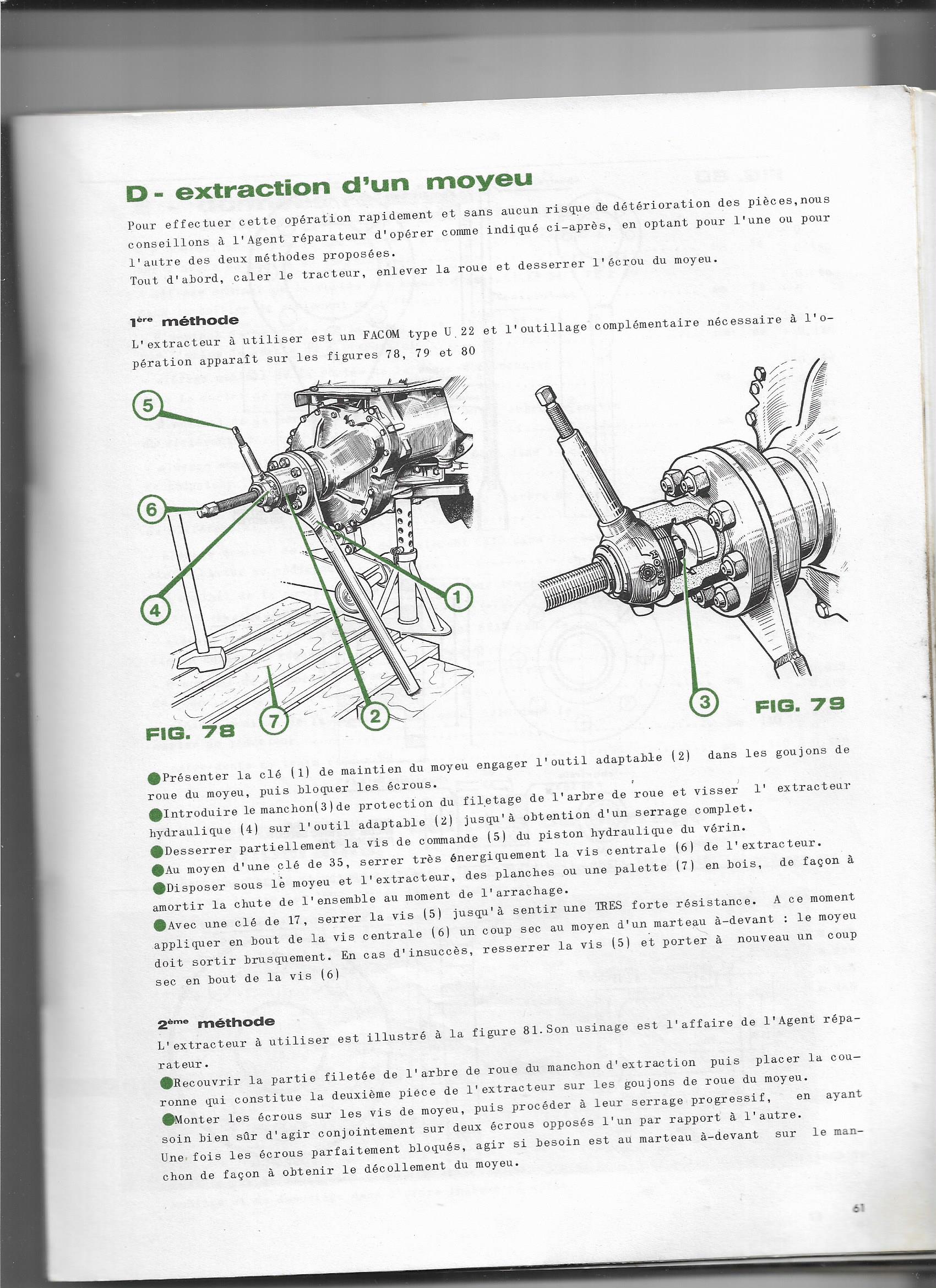

malheureusement il faut 'arracher- le moyeu qui doit etre bien grippé
un tres gros arrache peut faire l'affaire le montage est en cone

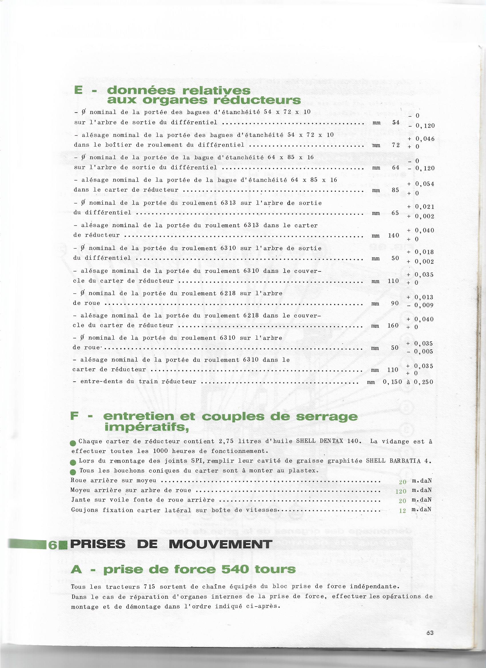

je te mets les couples de serrage et tu regardes le serrage du moyeu !
